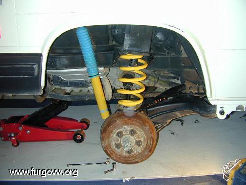

a ver si me meto debajo de la frago y me aclaro ..
justo donde se ve el cruce de "hierros" a la izquierda no? ya voy pillando la idea.. umm...
euskovan
sip Marcos... lo que va dentro del muelle es el dichoso amortiguador...
  < click it!
ooznak
hasta ahí llego fiera ;) jejeje
pero no me había dado por mirar el soporte del muelle y demás...

me chivan que para las syncro ¿? hay que poner los Sport, que son autoregulables ¿?
Nº de artículo   Grupo de productos   Descripción adicional   Cantidad   Precio
   B46-0820    Amortiguador    BILSTEIN - B6 SPORT    1     130,00 EUR / Pieza (exkl. Mwst)
   Lado mont. Eje delantero, Presión de gas, Monotubo, Anillo inferior, Espiga arriba
   B46-0830    Amortiguador    BILSTEIN - B6 SPORT    1     130,00 EUR / Pieza (exkl. Mwst)
   Lado mont. Eje trasero, Presión de gas, Monotubo, Anillo arribo, Anillo inferior

o sea que habría que soldarles el soporte que se ve en los monroe no?

...mucho berenjenal no? buff no sé.. yo pillaría unos que vengan como los monroe...
a ver si alguien sabe si es factible eso de soldar o no.. yo ni idea

jeje perdonad que me entrometa es que ando algo libre y estoy dando morcillas a ooznak con mira estos mira los otros...
En la web de monroe http://espanol.monroe.com/catalog/shockselector.asp no salen para nada esos amortiguadores de las fotos.... es raro raro ://. Serán hidráulicos?
Por qué pregunto eso...ahora jeje
... escribo ésto sin tener ni puta idea y sin ánimos de que nadie se deskojone... pero.... miro todos los kits seikel que ponéis por las fotos y en ninguno salen muelles. Por? puede darse el caso que los bilstein sport como son de gas y autorregulables no lleven muelles y de ahí que no incorporen la cazoleta de alojamiento del muelle? de igual forma que los que salen cuando buscas en moroe por el amortiguador adecuado para una T3 del 88 como es la de Ooznak.

Yo tampoco tengo mucha idea... pero el tema puede ir en que la foto que has puesto es de la parte trasera.
Y los muelles van colocados en otra posición, porque el diseño es distinto.
En los delanteros puede ir "dentro" del muelle. Pero en esos traseros que has puesto, el muelle va en otro sitio...

sirvillo es que me parece super raro que todos los que vienen para syncro en bilstein y en monroe que sobretodo especifica exc. syncro o no, las imágenes sean sin la cazoleta de alojamiento de muelles  :-X
