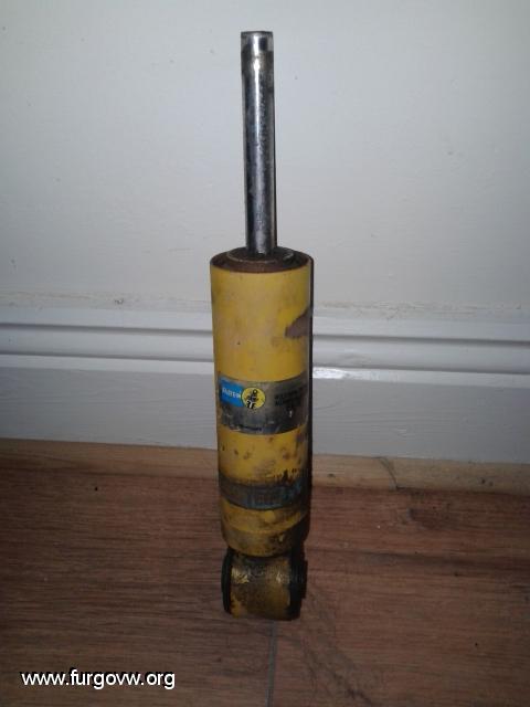

Señores, que les parece esto...
De golpe y porrazo y sin previo aviso !! :'(
DECAPITADOS !!!!!!
Pero ese no es el mayor de mis problemas.
La cosa es que estoy en Irlanda, con billete de vuelta en barco hacia Francia el día 25.
Tengo entendido que estos amortiguadores los fabrica Bilstein en exclusiva para Seikel. Estoy en lo cierto ? Debo ir a morir a ellos si quiero conseguir una pareja nueva ?
Es que se lo veo un pelín complicado el hablar con ellos y conseguir que me los manden hasta aquí. A parte de que seguramente en cuestión de tiempo voy un poco justo...
Como lo ven ? Algún sabio consejo para salir de la isla con ellos puestos y en perfecto estado ??

GEYPERVAN
Cita de: JoseTf en Febrero 13, 2014, 22:24:48 pm
DECAPITADOS !!!!!!
Hostia JoseTF!!!!
Ya lo siento macho... Yo buscaría unos de serie baratillos para salir del paso y una vez aquí gestionaría el tema con Seikel

JoseTf
Cita de: GEYPERVAN en Febrero 13, 2014, 22:46:37 pm
Hostia JoseTF!!!!
S2
Pero... Eso sería posible ??  Es decir, posible es, pero aguantarían los casi 2.000 km que tengo por delante ??
Los de serie o alguno estándar, son algo más cortos que los B6, no ? Eso no haría sufrir demasiado al conjunto ?
Gracias por la respuesta

GEYPERVAN
Cita de: JoseTf en Febrero 13, 2014, 23:17:39 pm
No te puedo responder a eso con seguridad pero creo para ir por carretera no tendrías problema ¿por qué no preguntas en algún taller?
Mikel_24
Pues... o las fotos me engañan o lo que me parece es que llevas unos amortiguadores Seikel (un poco más largos de lo normal) y también que no llevas instalados los suplementos de aluminio para extender el tope de suspensión (las piezas de goma) que va sujeto al soporte del amortiguador. Ya te digo que me puede estar engañando el ojo...
Sin esos topes, cada vez que comprimes al máximo la suspensión, en lugar de trabajar esa pieza de goma, lo que ocurre es que el amortiguador llega al final de su recorrido. Previsiblemente de manera muy brusca. Esto acelera el desgaste aunque no tiene por qué ser la causa directa de la rotura de tu amortiguador.
Yo hablaría con Seikel porque de estar aún en garantía (¿cuántos kms le has metido a esos amortiguadores?) quizá te enviasen una pareja nueva.
