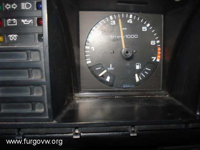

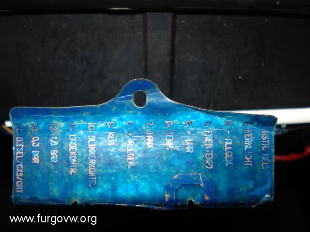

Buenas. Haizkolari tengo un problemilla con el cuenta revoluciones de una lt 28, te agradecería  si me pudieses guiar un poquillo. El cuentarevoluciones no funciona, hace poco le cambiaron el alternador y no le veo ninguna conexión w. Sabes cual es el cable del conector del cuadro que le da la señal al tacómetro? Te dejo unas fotillos a ver que te parece. Grácias de antemano.
haizkolari
Junio 11, 2010, 01:37:34 am #23 Ultima modificación: Junio 11, 2010, 01:48:51 am por haizkolari
 no le veo la w ¿podría ser el faston donde está el cable violeta?en la última foto  por probar no pasa nada.... si quieres tener señal de rpm y no es ese faston tendrías que abrir el alternador y soldarle un cable a uno de los tres que salen del estator al puente de diodos, mira las fotos que colgué para identificar las partes del alternador...en la zona donde está el alternador tiene que haber un cable negro-rojo por ahí suelto conectale el cable que sueldes al estator...el cable que lleva la señal de rpm en la t3 es verde yo probaria con el azul-verde si no puedes quitar esa regleta de conexiones, con cuidado que es muy sensible, y mira lo que venga escrito en el circuíto impreso, deberia  poner  (Kl. W) o (Kl. 1)
asi es como viene en las t3 es el número 9 pone Kl. 1
1  Instrumentenbeleuchtung - Iluminación de instrumentos - gris / azul
2  Fernlicht -  luces largas - azul / blanco
3  Masse (Kl. 31) - Masa  - marrón
4  frei- libre
5  Uhr (Kl. 30)  positivo directo Reloj  - rojo
6  Kühlmittel -  Refrigerante - amarillo / rojo
7  Tankanzeige -  Indicador de combustible - violeta / negro
8  Zündungsplus (Kl. 15) - positivo de contacto  - negro
9  Drehzahlmesser (Kl. W) -  Tacómetro  - verde
10 Blinker - intermitentes - azul / rojo
11 Lichtmaschine (Kl. D+) -  Generador (cable D +) - azul
12 Öldruckschalter 1,4/0,9 bar (D/TD) -  presión del aceite 1.4 / 0.9 bar (D / TD) - amarillo
13 Öldruckschalter 0,3 bar - 0,3 bar de presión de aceite - azul / negro
14 Vorglühanzeige  - Precalentamiento blanco / rojo
biker uros
