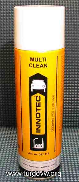

Yo utilizaría el producto que usan en el concesionario de Mercedes-Benz de Vic para limpiarlo todo en tapicerías y revestimientos antes de entregar las furgos. Desde que los uso por consejo de ellos, no hay mancha que se resista.
Llamando al número de Smits, en Cubelles (B), te dicen el móvil del comercial que lo distribuye por tu zona. Si no recuerdo mal, me enviaron 6 botes porque es el pedido mínimo. Pero compensa porque lo usas también en casa como quitamanchas.
Es una espuma que se deja actuar y luego se frota con cepillo y todo limpio. Es increíble.

Sí, sí. Llamas al número que comienza por 93 y pides el teléfono del tío que los distribuye en Madrid. Él te los mandará.
Tendría que buscar (cosa jodida) la factura, que fue hace dos años, pero creo recordar que eran algo menos de 9 € cada bote. Pero vamos, si hubieran costado 15 también los hubiera comprado porque lo quitan todo.
