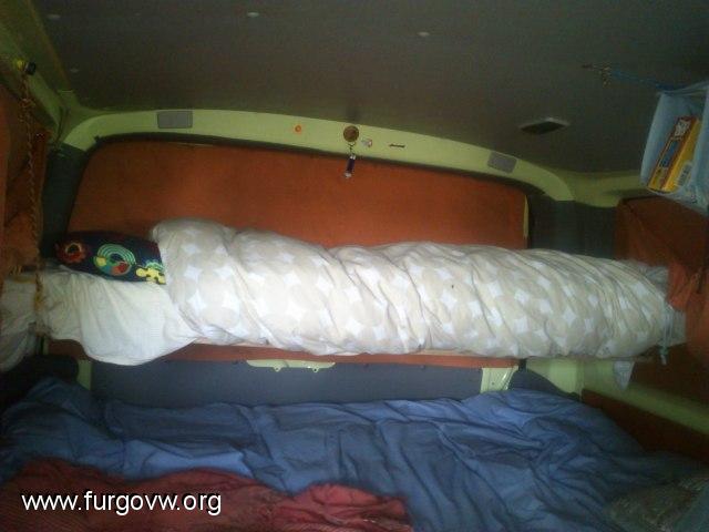

Tenemos una T5 larga transporter. La tenemos sin los asientos de atrás, ya que en ese espacio hemos fabricado una cama de quita y pon (por lo de la ITV). La hemos estado usando unos cuantos años hasta que los dos churumbeles han crecido y no cabíamos bien los cuatro.
La solución ha sido una litera en la parte posterior, debajo de la cual metemos los pies. Cabe un niño de hasta 140cm de altuna y empleando tablero finlandés no necesita estructura porque soporta sin problemas hasta 40Kg.
Pongo unas fotillos para que lo veais. La idea es poderlo quitar en un instante y no dejar demasiados anclajes en la furgo. Después de las fotos lo explico:

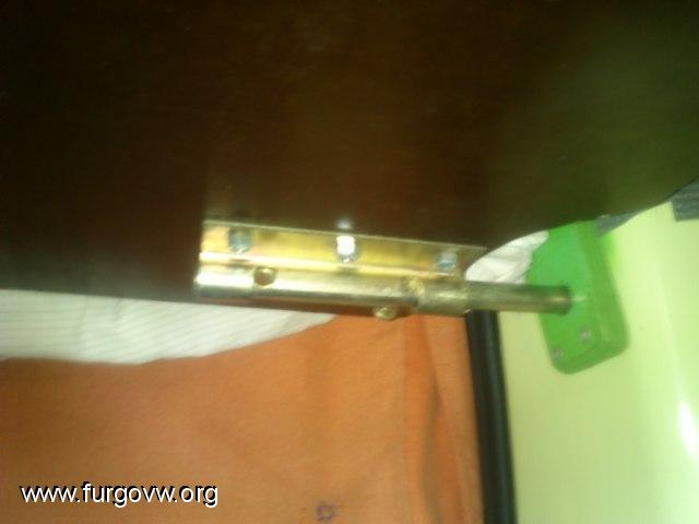

Aquí véis cómo he sujetado la litera al cerco de atrás de la furgo. He cortado un trozo de tablero y he hecho un taladro del diámetro del cerrojo. Lo he fijado a la chapa con tornillos rosca-chapa y pintado para que no se note tanto. He limado un poco los cantos para que no nos rocemos.
En la litera he atornillado dos cerrojos bien potentes a la medida justa para que una vez cerrados hagan pesión sobre el fondo y no se suelten con las bibraciones. Para aflojarlos hay que hacer un pelín de fuerza:

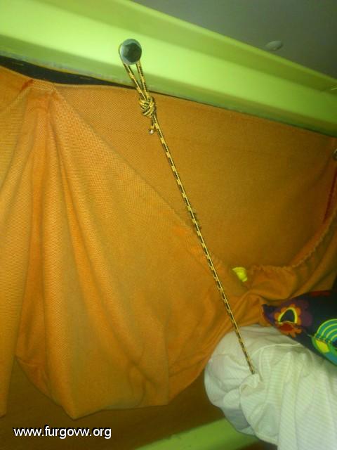

Para sujetar el lateral que da hacia adelante he hecho un par de taladros al tablero y con un cordino de 6mm lo he amarrado a la rosca de fijación de los cinturones de atrás. Necesita un tornillos de paso de rosca especial. Le das unas vueltas de cinta para que la rosca del tornillo no deteriore la camisa del cordino y lo regulas para que quede horizontal. La arandela es para que no se suelte con facilidad el cordino:

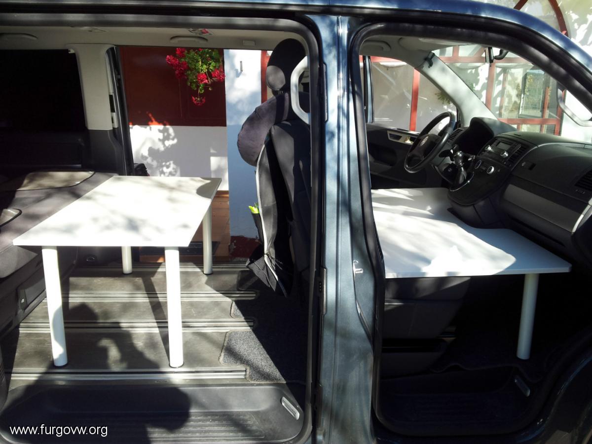

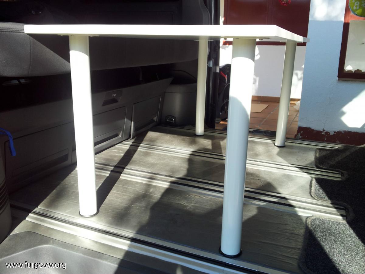

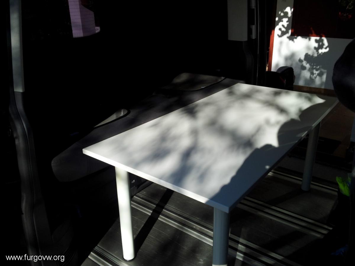

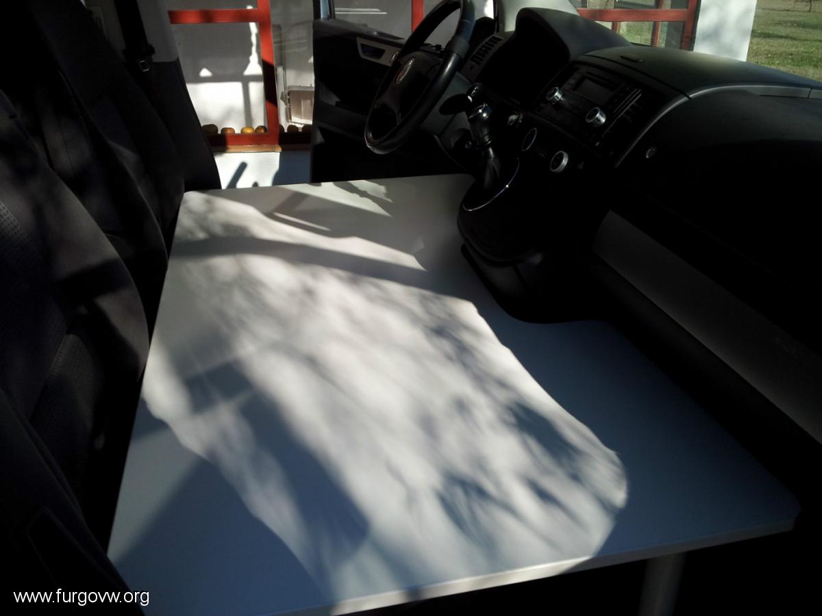

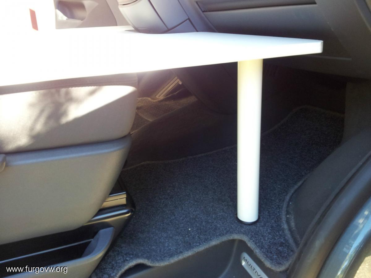

Pues me he montado una cama en los asientos delanteros aprovechando las ideas de por aqui. Con un tablón y un par de patas de ikea para darlo mas estabilidad. El tablón le tuve que hacer una caja a la altura de la consola central y recortar un poco para que no quedara muy apaño del salpicadero, me falta el encontrar algun tipo de remate engomado para que el contorno de la tabla no me roze mucho las puertas, salpicadero y tapizados. Voy a ver si cojo un colchon de espuma y le recorto a medida y tapizo para dejarlo de p.m.
en el hueco de debajo se pueden guardar muchas cosas.
J
Se me olvidaba, las patas de ikea son desmontables a rosca con lo que se guarda el tablón en el suelo del maletero y las patas aparte, las tuve que cortar con una sierra para que quedaran a medida y lo bueno es que el taco de plástico que la remata es de quita y pon asique quedan como nuevas. También hice con los mismos materiales una especie de multiflexboard que lo pongo en la parte de enmedio en lugar de en el maletero porque asi lo puedo aprovechar para meter el poti, zapatillas y cosas asi debajo y tenerlas a mano por la noche.
Encima del asiento cama y el "multiflexboard" yo uso un colchón de ikea de 1,4 x 2 mt de 12 cm de alto asique queda una cama homogénea.
También he pensado en usar este "multiflexboard" de mesa exterior durante el dia.
