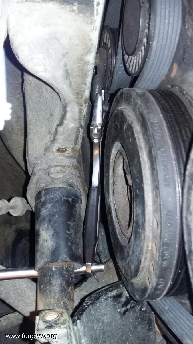

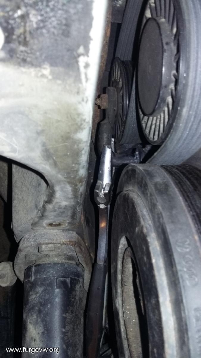

Hola,
para los que habéis tenido dudas sobre cómo colocar la llave inglesa para hacer palanca en el tensor de la correa de servicios (accesorios o como lo queráis llamar), he hecho unas fotos por si le sirve a alguien. A mi me hubieran venido de lujo... pues debo de ser un poco corto, pero  me costó u par de días darme cuenta de como hacerlo. Es conveniente que tengáis una buena llave inglesa larga, porque el tensor hace bastante fuerza, y yo tengo hoy la muñeca bendada  .meparto ... porque mi llave inglesa era más bien pequeña.
Aquí las fotos
Básicamente consiste en cerrar la llave inglesa hasta la medida aproximada de la sección del eje del tensor, y meterla hacia arriba, cogiendo el brazo del tensor, y entonces hacer palanca hacia atrás. Con la llave inglesa no hay que coger la tuerca ni el tornillo del tensor - que es lo que a mi me despistaba - sino el eje, desde abajo. Los de VW tienen un útil a medida para esto, pero es el mismo mecanismo. Con una buena llave inglesa larga como digo se hace bien, para hacer buena fuerza por lo largo de la palanca. La llave queda vertical más o menos paralela al amortiguador, como se ve en la foto, y ahí empezamos a hacer la fuerza hacia atrás. Yo al final pasé una barra por el agujero que tiene la llave inglesa de manera perpendicular, de forma que quedaba apoyada esa barra contra el amorguador por la parte trasera, y así podía usar las dos manos para colocar la correa correctamente sin necesidad de sujetar la llave inglesa mientras, pero imagino que con una llave inglesa más larga no necesitamos este apaño.
Espero que le sirva a alguien-

No has visto el mensaje anterior con las fotos???? Que no hay que tocar el tornillo para nada!!!  Que es peligroso, que eso tiene una tensión de tres pares de narices. Que hay que destensar el brazo!!!!
Menos mal que no de accede al tornillo sino a mas de uno le saltaba a las narices y se las reventaba, como mal menor.

No hace falta llave de la VW! Yo si quieres te puedo mirar lo que vale mañana en el curro esa llave pero ni la utilizan ni la tienen en la VW, y lo dicho si quieres te averiguo el precio y verás que susto!
Una llave inglesa grande y vas ajustando como dicen los compañeros y luego destensas!
