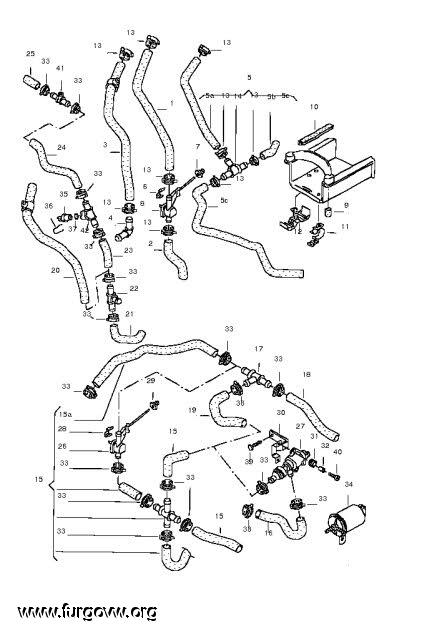

pronillo
Hola triti, encontre esto en el ETKA, es la instalacion de tuberias para motor ACV con precalentador.
¿Puede ser como el tuyo?
