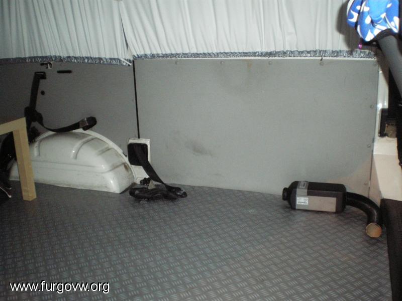

Hola, no tengo una Mutilvan, sino una Transporter...no sé responderte, solo te puedo poner una foto de como es una calefacción, así sabrás qué tienes que buscar!
Me la instalaron hace poco, no la pusieron debajo del asiento por la zona de entrada del gasoil. Ahí se vé bien el tamaño (el tubo largo vá a alguna rendija redonda por donde sale el aire caliente al interior de la furgo..; es marca Webasto, creo que se parecen todas!
Espero te sirva un poco de ayuda ;D

Yo creo que si no sabes si tienes calefacción o nó, será porque la que tienes es de agua y va integrada en el motor. hay dos tipos de calefacciones, de aire y de agua. La de aire es como la que ha puesto mirafaros que es como una tobera que quema gasoil y calienta el aire, que luego impulsa en el habitáculo.
las otras son de agua y lo que calientan son el agua del circuito de refrigeración del motor, exáctamente el mismo que pasa por el motor y pasa por el radiador de calefacción de tu furgoneta, por lo que saldrá aire caliente por todas las aireaciones que salga aire caliente normalmente. Para la aireación de las plazas posteriores, creo que el circuito de agua es otro, y se controla con el conmutador que comentas.
Si no tienes un mando que controle la calefacón estática como tal, casi seguro que la tuya es de agua. hay algún post por el foro para convertir en calefacción estática el precalentador de agua.
