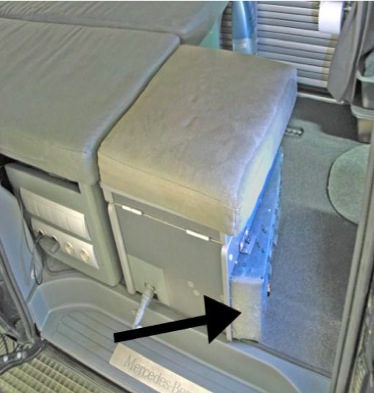

Durante unos meses tuvimos la caja multifunción Westfalia anclada al carril en un punto intermedio que permitía la extensión del banco-cama para dormir y el giro del asiento del acompañante con sólo mover el tornillo de la caja unos agujeros hacia un lado u otro. Es más: incluso el inversor lo teníamos en la cara contigua al asiento sin ningún problema.
Cuando hicimos este brico de la cama fija, ya pasamos el inversor al interior de la cama y la caja multifunción quedó más atrasada para permitir un paso más holgado entre ella y el asiento.
En el lugar en el que pusimos el inversor inicialmente, ahora tenemos la cuña niveladora.

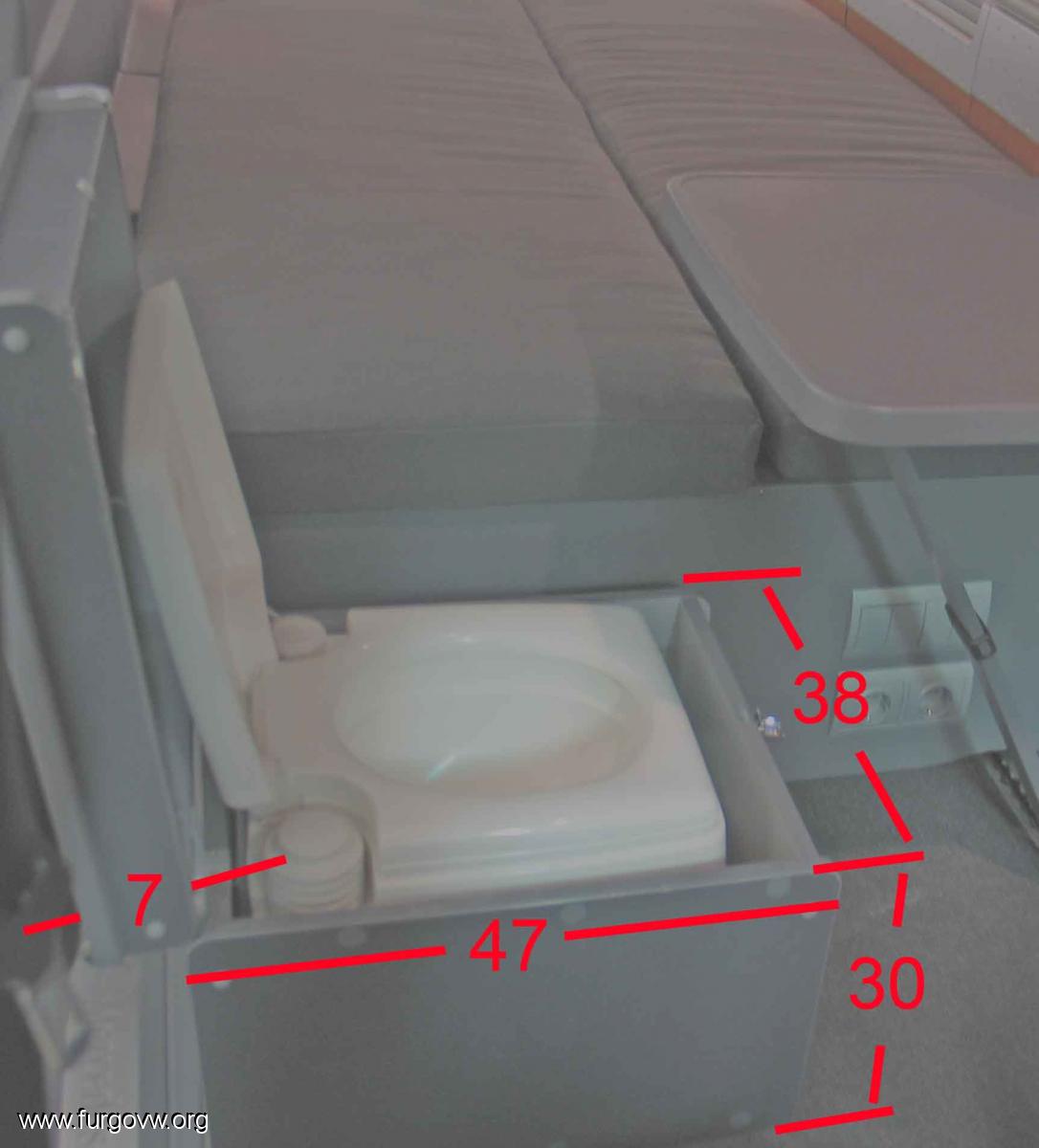

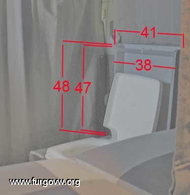

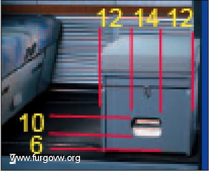

¿me permites otra pregunta sobre la caja multifunción westfalia en este hilo, Viano? Es que aquí sé que tú lo lees, y está a la vista para quien quiera buscar en el foro...
Sólo me gustaría saber las medidas interiores, para saber qué potty podría meter en ella. No he encontrado el dato en internet, no sé por qué... Es como si no existiera la caja dichosa...
¡Muchas gracias por adelantado!
7 Frikipuntos!
viano
Cita de: xaviaska en Noviembre 11, 2013, 22:23:42 pm

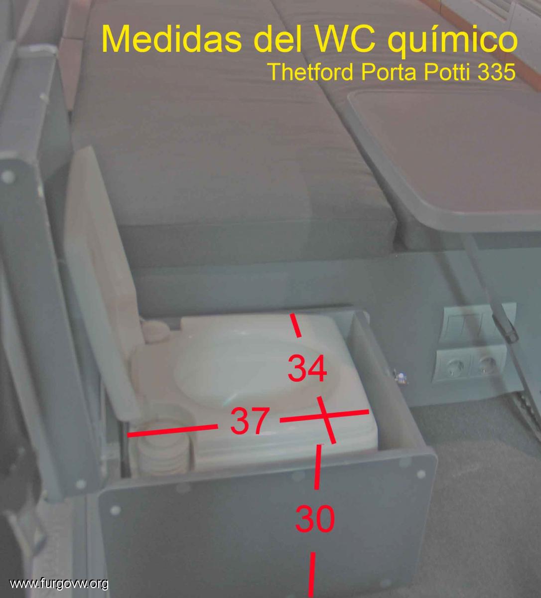

La caja multifunción Westfalia está concebida para que se aloje en su interior el WC químico Thetford Porta Potti 335 y las medidas de las distintas partes son éstas:
xaviaska
Muchísimas gracias! Una información completísima! De todas formas, habiéndome dicho que está concebida para el porta potti 335, posiblemente sea exactamente ese mismo el uso que le demos...
