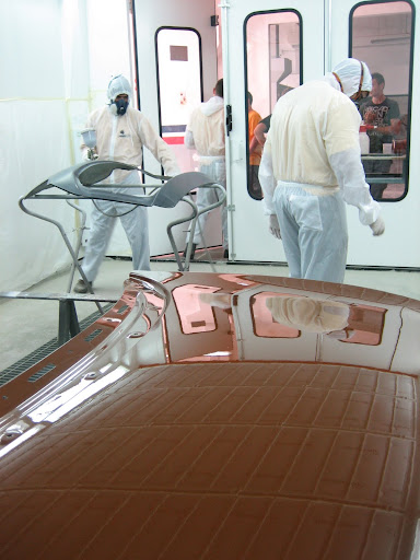

En el instituto tiramos con aerometal también, son sencillas y económicas. A mi no me gustan para barniz, pero no van mal. Pongo fotos de algunos trabajos, algunas tiradas con 2016 HVLP y 2015 híbridas.

Esa Victoria parece ser lo que voy buscando, (otra cosa es que lo encuentre), aunque no pretendo en una primera vez conseguir un acabado como el de ese capó rosa.
