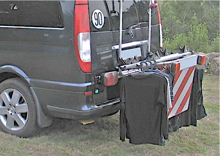

En resumen, lo que tenemos que hacer es colgar en el centro de uno de los carriles portabicicletas toda nuestra colada con unas perchas (éstas son de IKEA),
y después evitar con una bolsa de tela todos estos inconvenientes:
- Que se nos pueda volar la ropa durante la marcha
- Que se manche con los humos o salpicaduras
- Que sea indiscreto o cutre a la vista
sin perder las ventajas:
- Que en el exterior hay mayor facilidad de evaporación
- Que el sol, al incidir en una caja oscura, aumenta la temperatura para la evaporación
El proceso es fácil. En realidad la bolsa es un prisma con tapa:
3.1. Recortar y unir las piezas
En función de las medidas de nuestro portabicis, recortaremos seis piezas (fondo, cuatro laterales y tapa) de una tela muy porosa como la loneta, para facilitar el intercambio de vapor de agua con el ambiente. Si es del color de la carrocería mantendrá el conjunto una imagen más armónica que hará que pase inadvertida.
Las uniremos entre sí con la técnica que se ha explicado. Hay que cuidar de dejar unos dos o tres centímetros por encima de la medida deseada por los lados de cada pieza para facilitar el ensamblaje con la cinta adhesiva. Y, para darle una rigidez, pero sin menoscabar la ligereza, recortamos de un viejo aislante de saco de dormir o cualquier otro poliestireno una pieza igual a la de tela del fondo.
Y en ese fondo lo situamos, como si fuera el suelo de la caja. Que desde ese momento queda armada y mantiene una forma y un volumen estables.
3.2. Colgar la bolsa del portabicicletas
Ya sólo nos queda recortar unas cintas de la misma tela, pegarlas en los laterales de la bolsa y a su vez dotarlas de unos velcros para montarla y desmontarla cuando nos interese.
El resultado final es éste:
y no interfiere en la colocación de la placa V20. Y aprovecha el espacio entre las ruedas de las bicis.
Después de lavar la ropa con la lavadora portátil, podemos colgarla de esta manera y en unos kilómetros, por la acción del sol y del aire forzado, estará seca, estirada y lista para usar.
También podemos usarla para tender la ropa de playa o del camping en parado, pero con la ventaja, al tener tapa, de su discreción.

Sobre todo cuando paramos largo tiempo a comer en un área de descanso para luego pasar la tarde (comida + siesta + internet + leer, por ejemplo), lo que solemos hacer es lavar lo primero de todo. Así, si el día está soleado, casi-casi está seco al marchar. Y si no, se acaba de secar dentro en menos tiempo.
En esos casos, muchas veces tendemos directamente colgando las perchas de los tubos del portabais.
