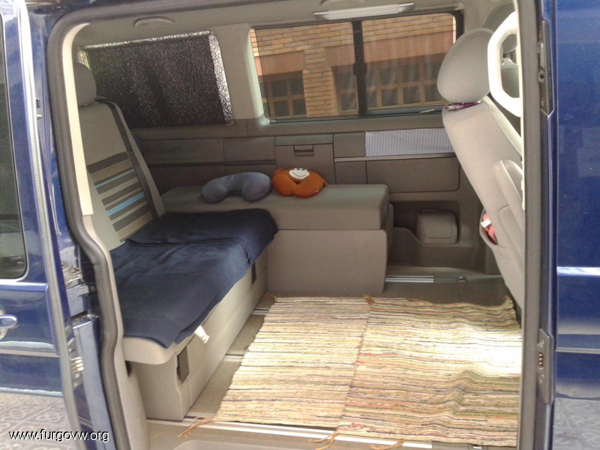

en una california no lo se, en una multivan, si quitas la papelera/silicona botellero con la mano accedes al suelo de la furgo, viendo la chapa de la pared y la tarima de madera y el aislamiento del suelo, ahí se queda el agua, aunque a mi ya no me entra agua, yo siempre llevo un trapo ahí puesto (no se ve).
chivite
aqui se ve bien, si quitas la papelera, hay una tapa de silicona como para dejar botella, debajo se queda el agua.
Paul Freeman
Pues justo! Ahi es donde tengo yo el agua. Con su trapo correspondiente tambien para que chupe jejje
