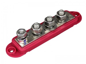

Blizz
Un busbar es algo tal que así:
Los hay de muchas medidas, desde algunos de un solo perno a los de varios.
20A para 10mm2 está por debajo de su nominal, está bien.
No me cuadra el fusible que dices "placa-batería". O es placa-regulador y en ese caso no te hace falta fusible o es regulador-batería.

Desconocia lo de los busbar pero al fin y al cabo no me soluciona para lo que quiero, que es proteger el cableado. Sí me valdría para tenerlo más ordenado, porque debido al dificil acceso de la bateria, solo tendría un cable batería - busbar, y ya luego todo conectado al busbar (mas accesible).
Pero como sistema de protección no es, asi que igualmente tendré que poner los portafusibles que comentaba, que ya veo que me confirmas seccion y fusible (por debajo de 20A creo que no hay de esos midi)
