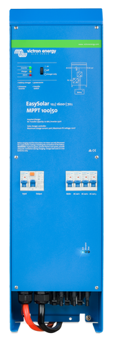

yo tengo aquí este cacharro:
tiene cableado 1,5m de longitud de fábrica...ni loco me iría ni más lejos ni menos aún más sección... de hecho va sí o sí junto a las baterías...
