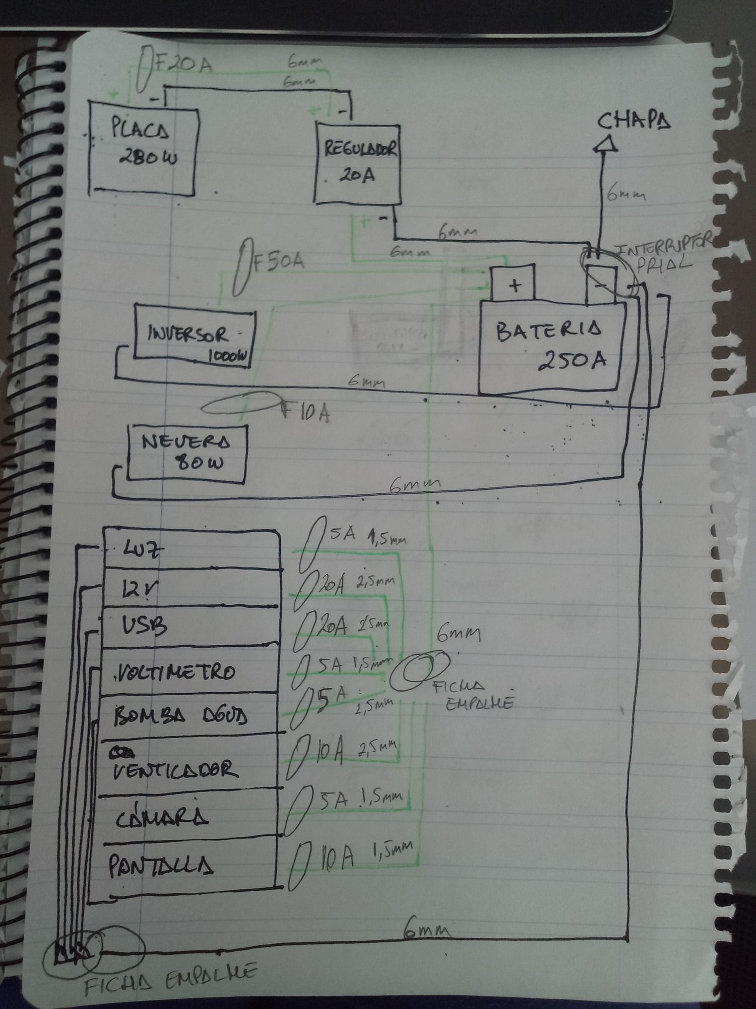

Buenas!!! Pues llego el momento de la instalacion electrica, que es lo que mas miedito me da.
Todo va a 12v y nada tiene mas de 2 metros de cable. La batería principal no va conectada.
Adjunto el esquema. Si alguien ve algun fallo gordo, por favor que avise.
La principal duda es si para esos consumibles, un cable de 6mm desde la bateria es suficiente.
Y el fusible y cable para el inversor/cargador?
Es que hay mil esquemas y cada uno pone una cosa.
No me lo pense para coger la radial y empezar a hacer agujeros, pero tengo que empalmar tres cables y me da el sustillo.  :-\

Cita de: en el camino en Junio 06, 2020, 16:40:59 pm

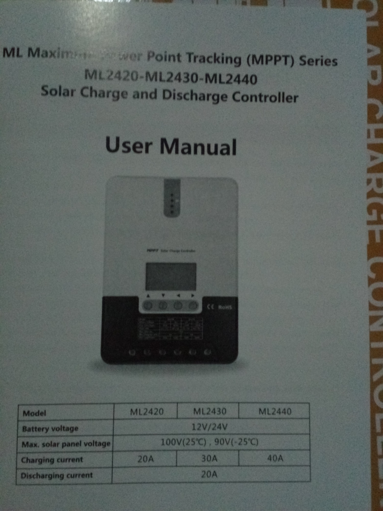

el regulador en principio se queda escaso, sin conocer sus especificaciones
al inversor yo pondría mínimo 16mm o 25mm de sección dependiendo de la distancia a la batería y fusible de 100 A
y a la nevera, por simple comparación, si normalmente a una de 45w se le pone cable de 6mm, a una de 80w que menos que 10mm
el resto te valdrá seguramente, tampoco sabemos sus especificaciones

Pues aquí estoy en la furgo mirando al infinito entre tornillos y cables .loco2
Va todo en un cajon. Lo único que lleva mas distancia es del inversor a la bateria, que hay 2 metros.
El inversor y la caja de fusibled van a estar a 20-30cm de la bateria.

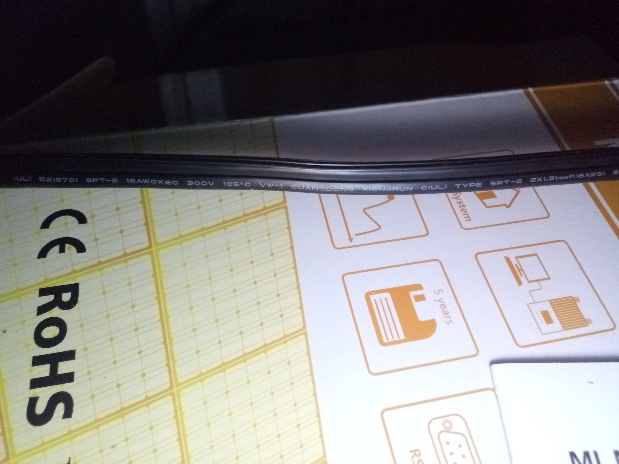

La nevera es de 80w a 220v y 65w a 12v. El cable que trae de fabrica para 12v es de 1.31mm (o eso descifro yo) pero viene con toma de mechero, por eso iba a cambiarlo. Te doy pantallazo a ver si estoy mirando lo que no es.
La pantalla y la retrocámara son recicladas, ni idea de consumos, pero el cable que traen es tan diminuto que lo cambiare, por si acaso.
Y el ventilador de la claraboya es que aun no lo tengo.
De lo demás, todo por debajo de 2 amperios.
Gracias!!!!
abasel
me parece un cable muy fino para la nevera, si por o que parece pone 2x1,31mm2
teniendo el manual te pondrá cuantos vatios soporta el regulador
a dos metros de la batería yo pondría 25 para el inversor, puede que sea de mas, pero se calentara menos, también depende del uso, si va a ser esporádico o lo vas a usar bastante, esto ultimo también lo hago por comparación, mi inversor victron de 1600w venia para menos de 1 metro con cable de 35mm
