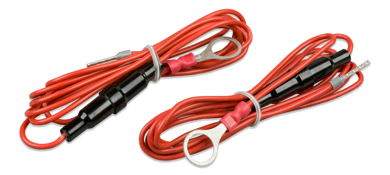

Pero leyendo mas detenidamente las especificaciones y características del shunt este trae dos cables rojos idénticos con portafusibles que son para la configuración, usando uno de ellos, de medición de tensión de la batería auxiliar y usando los dos para la configuración de medición de la tensión de la batería de arranque y de la batería auxiliar.
Estos son los cables que trae de accesorios:

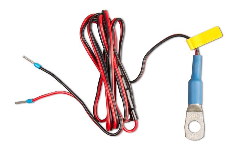

Leyendo con detenimiento en manual dice en su capitulo 3.4.3 Conexión auxiliar para controlar la temperatura:
La conexión auxiliar puede utilizarse para controlar la temperatura de una batería. Para poder controlar la
temperatura tendrá que adquirir el: "Sensor de temperatura para BMV". Se trata de un cable con un sensor de
temperatura integrado (referencia del artículo ASS000100000). Tenga en cuenta que este sensor de
temperatura es distinto de los que se usan con los inversores/cargadores y los cargadores de baterías de
Victron.
Resumiendo que si quiero tensión y temperatura de la batería auxiliar me cuesta 30€ mas. Teniendo en cuenta que compre (aunque llego roto y he devuelto) Smart Battery Sense que vale 31€ pues tengo un dilema, a saber:
