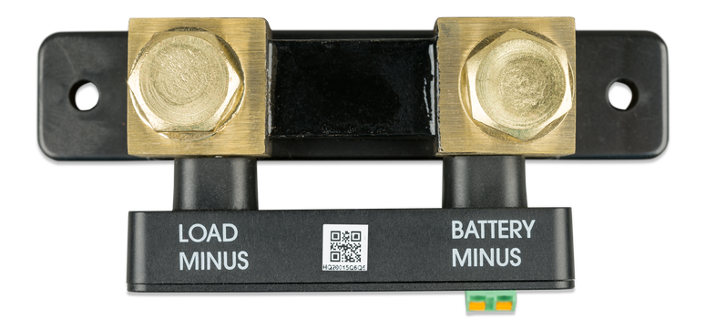

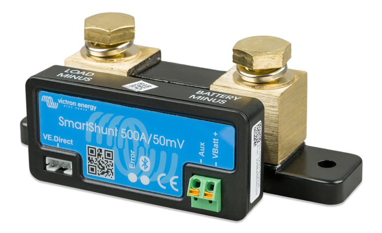

En este shunt en concreto (Victron SmartShunt) cual es cada "polo" (load minus y battery minus) de los negativos/masas en tu esquema:
aghast
Cita de: JmGarciaM en Marzo 14, 2020, 14:32:47 pm¿Quieres decir que con este esquema se podrá monitorizar la carga que el alternador le esta dando a la batería auxiliar?
Exacto. Pero exclusivamente eso. Lo que le entrega el alternador a la auxiliar, no el total de lo que genera el alternador.
Hay que tener en cuenta que los consumos que tengamos conectados en el otro extremo del shunt, van a ser alimentados directamente por el alternador y no los veremos reflejados en el display o App. Hablando siempre de motor en marcha.
Cita de: JmGarciaM en Marzo 14, 2020, 14:32:47 pmEn este shunt en concreto (Victron SmartShunt) cual es cada "polo" (load minus y battery minus) de los negativos/masas en tu esquema:
El polo "battery minus" iría al borne negativo de la auxiliar, y el polo "load minus" iría a los negativos de cargas y consumos como son negativos de nevera, luces, bomba agua, calefa, negativo regulador solar, negativo Booster, negativo cargador de baterías, etc .....
