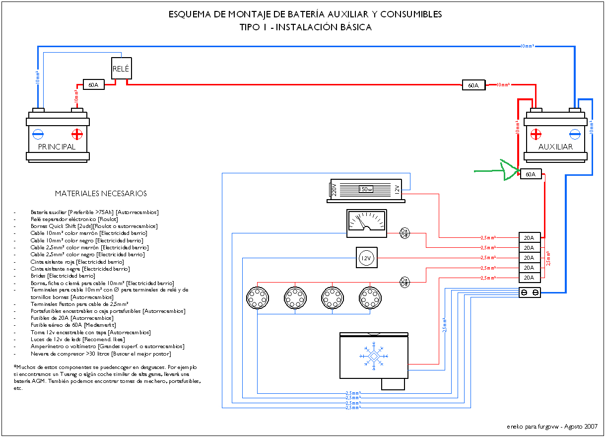

DUDA EXISTENCIAL:
Partiendo de este esquema de eneko, con dos fusibles de 60A, uno a cada la do del relé, lo más cerca posible del borne:
La duda es:
¿El siguiente esquema sería factible? Con el objetivo de proteger ese tramo marcado con flechas verdes (que en mi furgo es un metro aprox de cable hasta la caja de los fusibles, donde todo pasa por algún fusible) tomamos el positivo de los consumibles al otro lado del fusible, en vez del borne directo a batería como estaba antes (raya amarilla). Respetando secciones de cables.

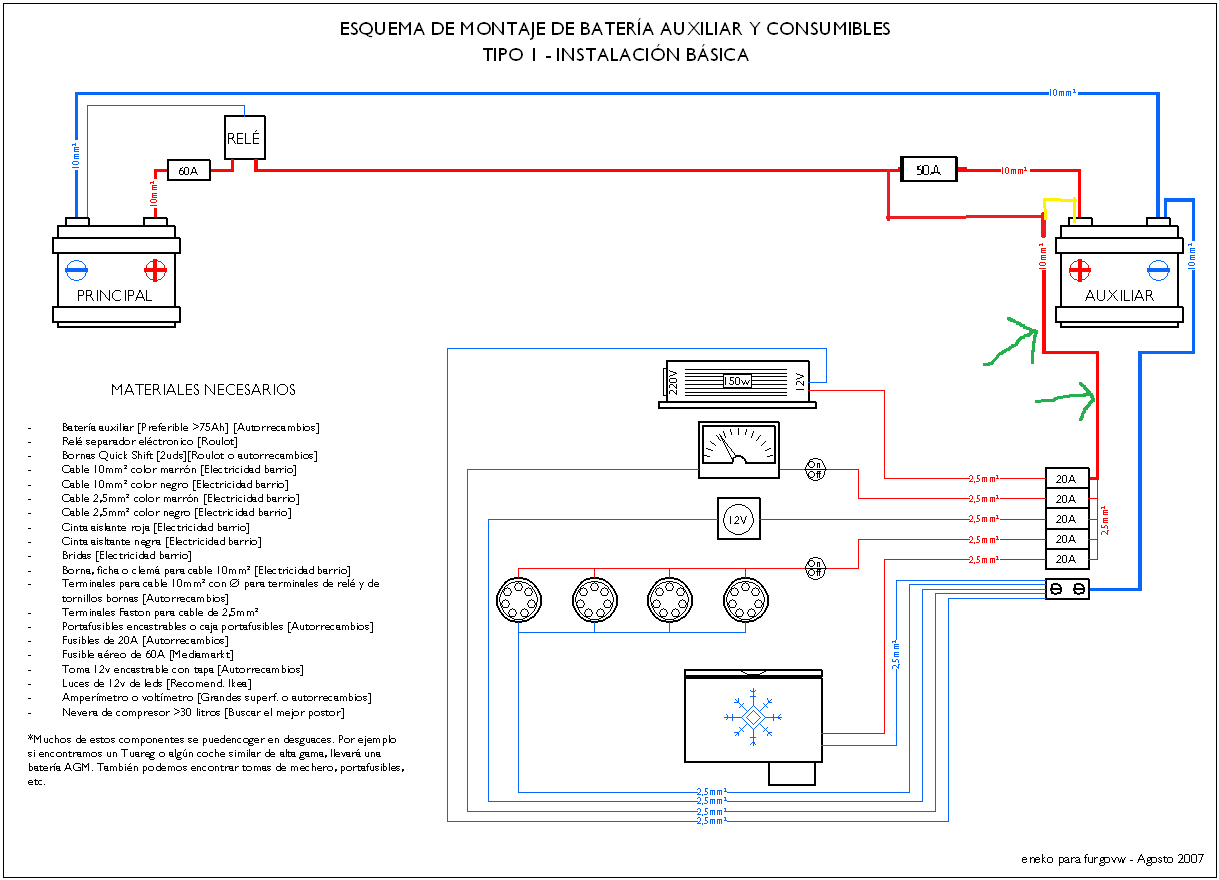

¿O es mejor poner otro fusible nada mas salir del borne hasta la caja de fusibles? como en este esquema. (todo sería por que sólo tengo dos portafusibles) aunque igual es innecesario...

abasel
Cita de: escuin en Marzo 04, 2020, 17:21:27 pm¿El siguiente esquema sería factible? Con el objetivo de proteger ese tramo marcado con flechas verdes (que en mi furgo es un metro aprox de cable hasta la caja de los fusibles, donde todo pasa por algún fusible) tomamos el positivo de los consumibles al otro lado del fusible, en vez del borne directo a batería como estaba antes (raya amarilla). Respetando secciones de cables.
lo puedes hacer asi perfectamente, incluso he visto por el foro algunos que llevan el fusible en el mismo borne

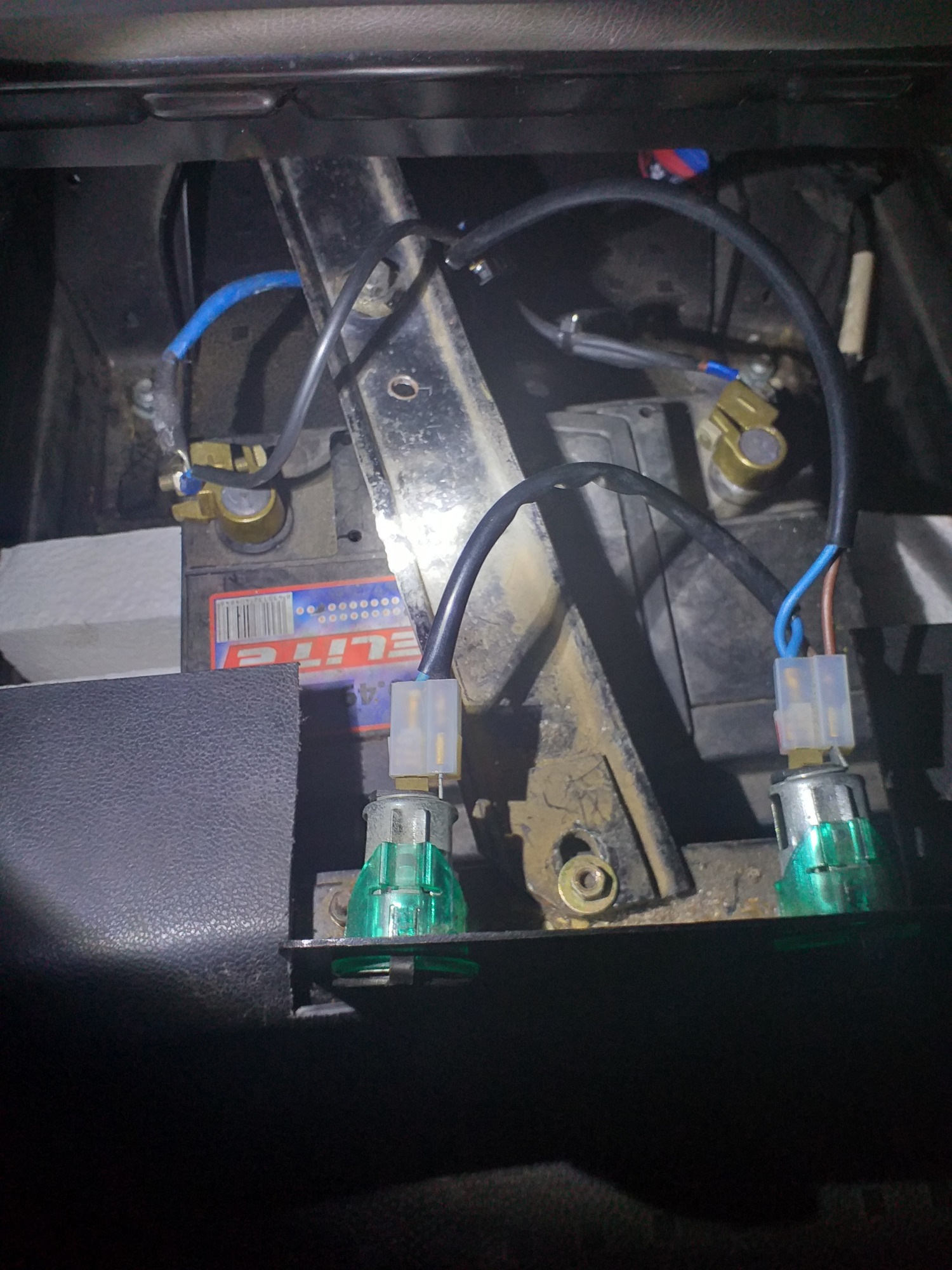

Luego de 1 semana ansioso de ver como Esta Instaladda la 2da Bateria en Mi Furgo T5 2003 1.9 86kw( comprada hace 2 semanas usada )...
LEs Dejo Imagenes para que me den su Opinion Si esta Bien Hecho y sin Riesgos ..
La Bateria Principal Es
Grupo Auto GBV-780.0
12 V 80Ah 740A

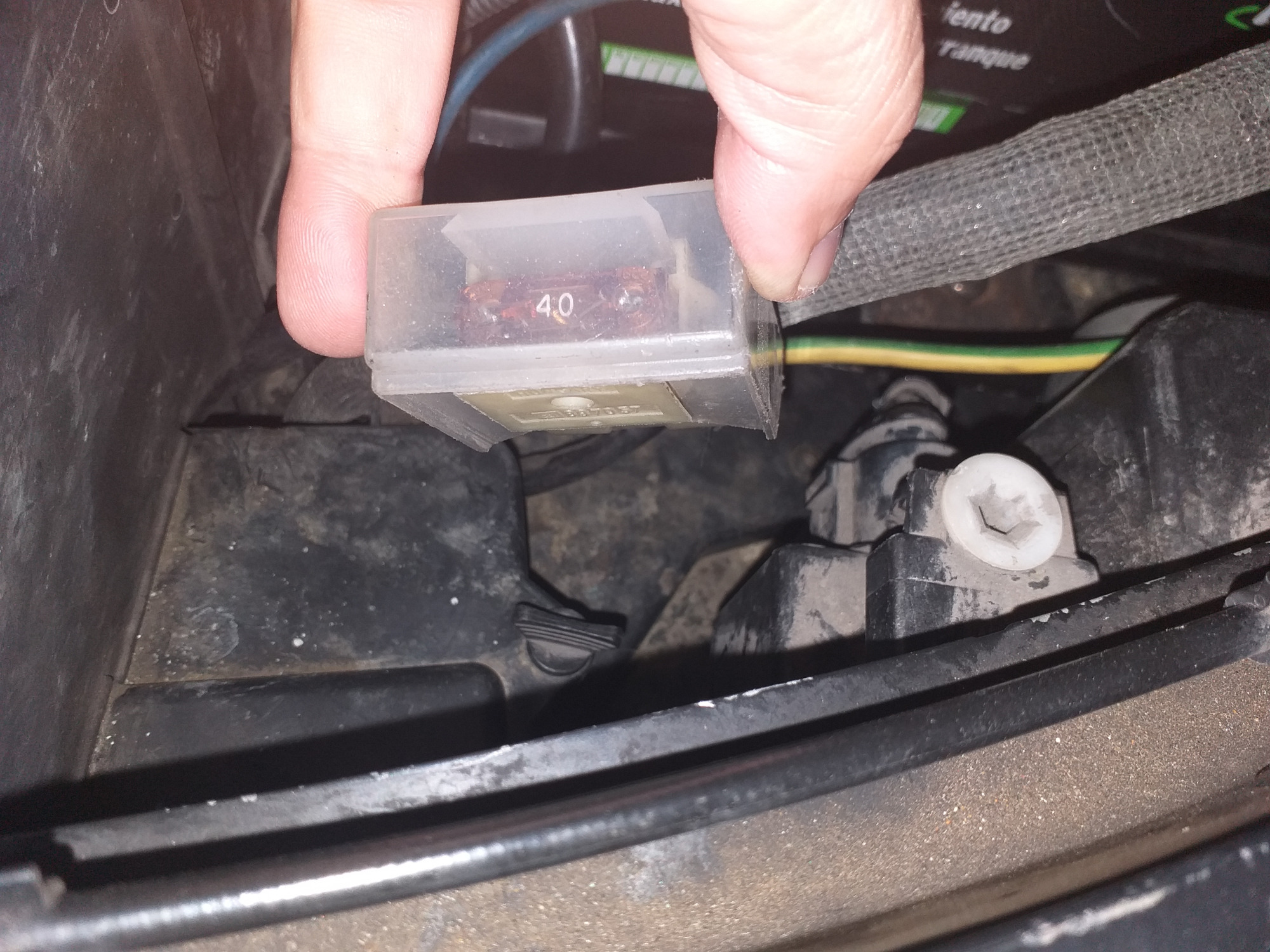

Del Positivo Sale Un Cable Grueso Amarillo A Una Cajita Plastica Porta Fusible  de Tamaño Considerable
Este Fusile es de 40
Luego parte 1 Cable Grueso Azul Hacia dentro de la Furgo..
Este Cable Azul LLega Por Debajo del Asiento del Copiloto
Donde Se Encuentra la Segunda Bateria que Parece de Plomo de las Normales,
Elite 60 AH
440 A (EN)
Ahi Se conecta Al Positivo el cable azul que viene de la Bateria Principal..
De este Positivo Sale Un Cable A Un Fusible de 15 A y este a su vez le sale un Cable al Negativo de esta Bateria..
IgualMente una Y con 2 conectores para dos Tomas de Mechero de 12 V Instaladas detras del Asiento...
Esta dentro de Lo correcto ?
abasel
Cita de: Sikjoy420 en Marzo 06, 2020, 20:30:23 pmDel Positivo Sale Un Cable Grueso Amarillo A Una Cajita Plastica Porta Fusible  de Tamaño Considerable
en uno de estos dos cables tienes que intercalar un rele, automático, al d+ o poner un interruptor de corte, porque así llevas siempre las baterías conectadas entre si y aparte que no es recomendable al ser distintas y vas a descargar la de motor sin darte cuenta

lo mas económico, sacas el fusible y cuando quieras conectarlas lo pones y no tienes que tocar nada mas
Sikjoy420
Cita de: abasel en Marzo 06, 2020, 23:44:00 pmlo mas económico, sacas el fusible y cuando quieras conectarlas lo pones y no tienes que tocar nada mas
;)   Dios..el q sabe sabe... Y el que no ...pues es como yo....Ignorante TOTAL en temas Electricos...
Si Saco ese Fusible de 40A , entonces no hay riesgo de Nada ? Correcto ? No pasaria Nada de Corriente Por ese Positivo ? Seria Como tener el Interruptor este https://www.duerocamper.es/baterias-para-camperizar/212-desconectador-bateria-4043729129894.html  ..
La Misma Teoria ?
