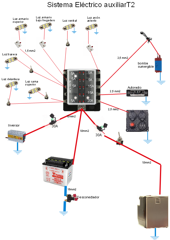

Repasando mil posts acerca de instalación de auxiliar, seccion de cables, amperios...  Y haciendo uso de una sofisticada herramienta de diseño como el Paint, he concretado la futura instalación de la batería auxiliar (a falta del esquema del doble relé...)
¿alguien ve algún error gordo en el tema de sección de cables, fusibles o conexión?.  vamos... en todo

¿Puedo sacar del mismo fusible dos luces led?
Como no me fío de la sección interior del portafusibles, he decidido poner la nevera e inversor directamente separados. ¿He hecho bien?

el alumbrado, si pones luces led, lo puedes meter todo al mismo fusible, y así no tienes que llevar lineas independientes desde la caja

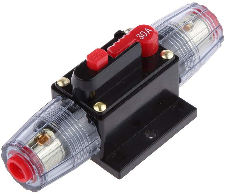

Alguien usa o ha usado o conoce este tipo de fusibles?
Pensaba usarlos en la nevera e inversor , cada cual el suyo, por si también se pueden usar como interruptor. (Si no quiero que le llegue nada de corriente hasta la nevera... cojo y lo apago)
jallacru
SÍ,  yo tengo puestos dos de 60A, uno en cada negativo de batería (llevo 2 auxiliares). . . son útiles para desconectar --lo que sea--
Pero uno de ellos se desconectó un día de mucho calor y la furgo cerrada mientras hacíamos ciudad. . . . no me di cuenta y por la noche al cenar, tenía la nevera calentita . . .esta noche cenamos doble para no tener que tirar lo que llevábamos cocinado.
Se disparó por calor ambiental ? No tengo ni idea. . .Nunca más ha sucedido

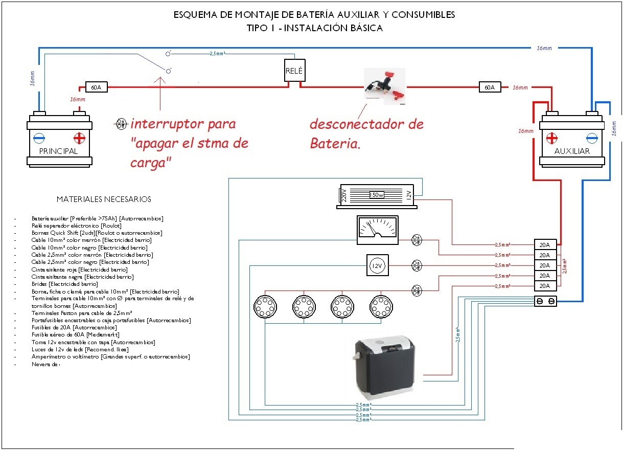

Estoy instalandome la bateria auxiliar, y estoy interesado en poner un interruptor que apague el sistema de carga de la bateria auxiliar, para el dia a dia, (pero la segunda bateria funcione) y otro desconectador de bateria para digamos que no funcione nada, ni bateria ni consumibles, ni el rele si quiera.
He hecho estos dos esquemas a partir de los ya conocidos.
Hay alguna cosa que alguien vea que esta mal o error gordo?

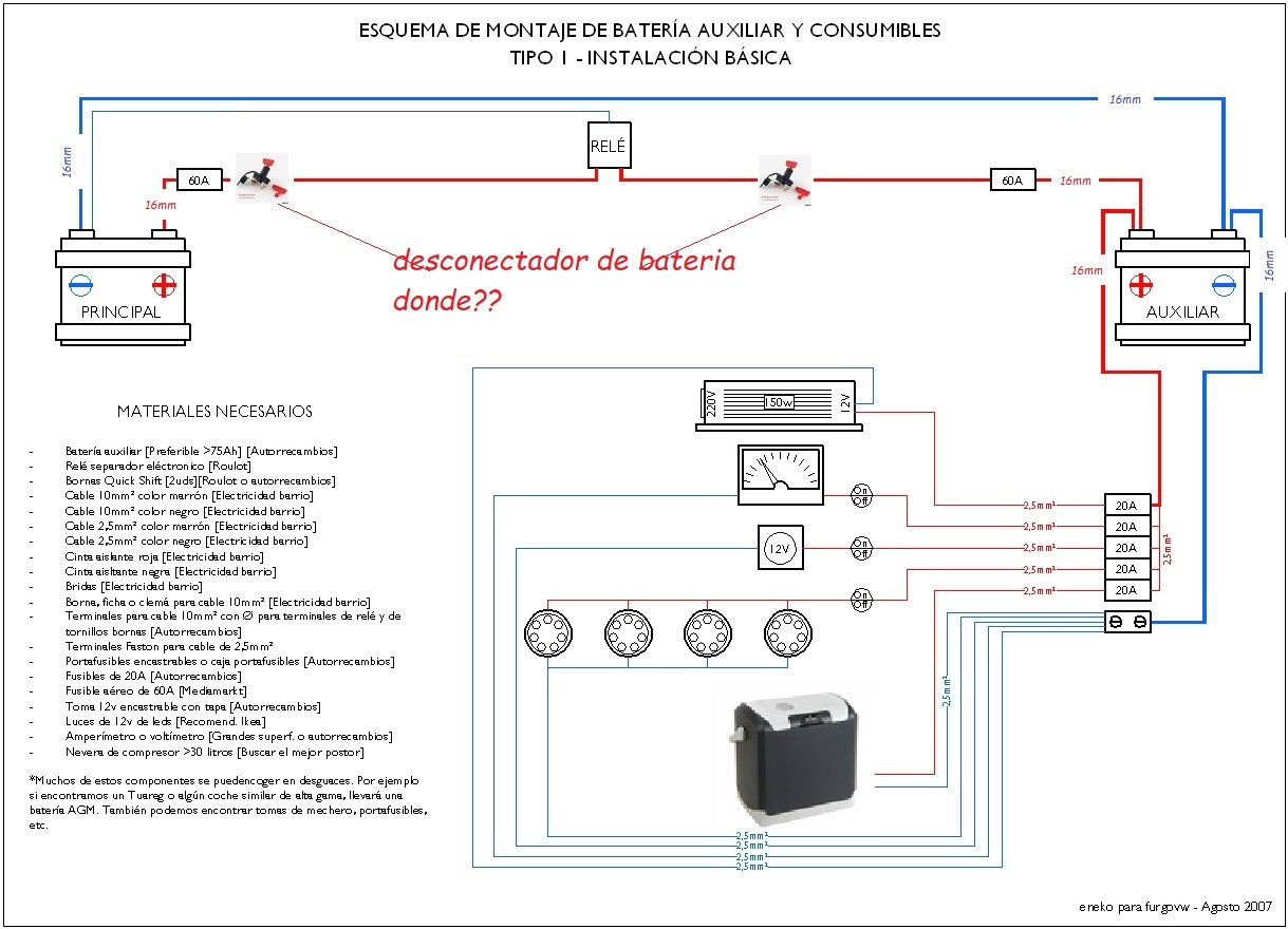

Con el desconectador de bateria despues o antes del rele y porque?
lo del interruptor no lo he visto en nadie, pero me gustaria tener la opcion de desconectar tambien el rele digamos el sistema.
Solo con el desconectador de bateria seria suficiente?

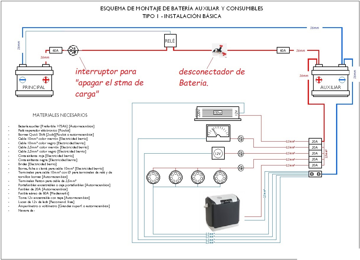

juliobt9
Buenas tardes de nuevo,
Acabo de encontrar una informacion al respecto para "apagar el rele automatioc NAGARES" para uso diaro y asi apagar el sistema de carga. Por otro lado el interruptor para desconectar la bateria es en esa posicion? esta bien pensado el sistema asi? Gracias de antemano!
