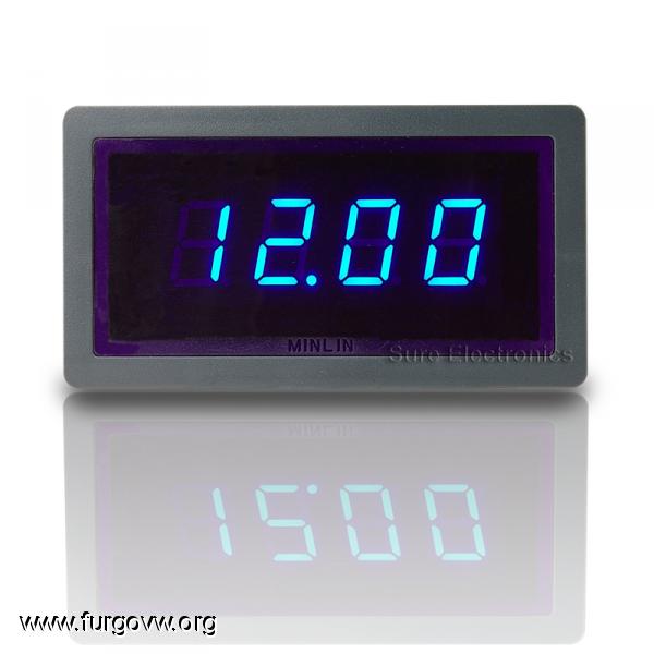

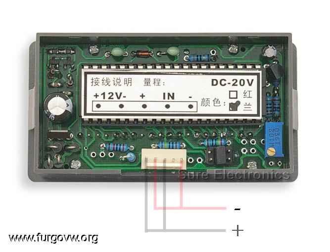

Cita de: B-A-M en Octubre 12, 2011, 16:37:39 pm
Una duda que me surgio anoche dandole vueltas al montaje de la bateria es la siguiente, yo tengo un voltimetro montado en la furgo que es un display que te da la carga de la bateria mediante un pulsador que le instale yo, habia pensado conectar la bateria auxiliar tambien a este voltimetro mediante otro pulsador pero mi duda es que si miro la carga de por ejemplo la bateria principal,al darle al pulsador el circuito se cierra y entonces esta en contacto la auxiliar y la principal mediante el empalme al voltimetro,aunque el pulsador solo va al positivo, en cuanto lo pulso estarian en contacto las dos baterias no? hay algun problema?o deberia poner otro voltimetro para la bateria auxiliar? nose si me explicado bien.
El voltimetro en cuestion es este, lo unico que el mio va alimentado no con la bateria sino con una pila de 9v

Cita de: B-A-M en Octubre 26, 2011, 17:20:56 pm
Vale entonces cagada por mi parte por poner que no era obligatorio, pero es que como en el esquema principal de eneko no sale el dichoso fusible pues me parecio que no seria importante pero aclarado el tema, si no te importa te pongo esto que puse hace tiempo y nose si me quedo clara la respuesta que me dieron,  tu que dirias al respecto, si me haces el favor claro.  :D
Lo que quieres el alimentar y medir de la misma fuente de voltaje? Si el voltímetro no está preparado para ello, es decir, que tenga solo dos hilos, no te va a medir bien. Hay voltímetros que necesitan alimentación independiente...
Modelos de voltímetros hay montones y ese en concreto no ha pasado por mis manos (pero si otros muchos). Para responder a tu pregunta necesito que me digas una cosa, dices que el voltímetro necesita una alimentación de 9 voltios, pero no me queda claro si se alimenta a través de las bornas 3 y 5 que se ven en la segunda imagen que pones, o si por el contrario, eso es una segunda entrada de 12 voltios para poder medir otra batería (más bien creo que sea lo primero, pero corrígeme si me equivoco). Si es así, puedes poner un conmutador para seleccionar la batería que quieres medir (déjame un rato y te hago un esquema, aunque te pido disculpas por el acabado, pues ahora mismo no tengo instalado ningún programa de diseño en este ordenador, y a buen entendedor...), aunque tendrás que tener en cuenta que estas mediciones son fiables cuando sendos acumuladores están en vacío, es decir, sin carga, con el motor apagado y por supuesto, estando ambas baterías aisladas entre sí, esto es, con el relé en posición de reposo.
