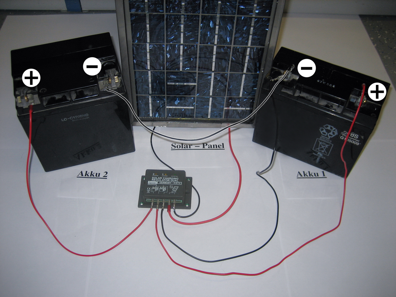

El inversor lo quiero colocar a unos 5 o 6 metros aproximadamente de la batería. He pasado de furgo a Autocaravana y todo se magnifica...
La instalacion solar el fabricante del regulador la ilustra así
http://www.kemo-electronic.de/images/ipics/M174/m174_aufbau.jpg
, y de este modo lo pensaba montar aprovechando que tengo ya las 2 baterias ( motor y habitaculo ) conectadas por el negativo( imagino que esto es en paralelo). Mi pregunta venía aceca de los fusibles ya que no aparece ninguno instalado en la foto.

Cita de: ru2lph en Mayo 19, 2011, 14:37:33 pm
Uff, está un poco lejos. Para esa distancia (6m), haciendo trabajar al inversor con una potencia máxima de 600w (olvídate de los picos), para lo que tendrías que proteger con un fusible de 50A y tolerando una caída de tensión máxima en el cable de 0,5 voltios, habría que ponerle un cable de 21,43mm2 (no existe esa medida, por lo que se pone la inmediatamente superior, es decir, 25mm2). Eso es un cable bastante grueso, y no es sólo por lo que vale, si no que hay que conseguirle terminales y mecanizar todo eso, que no es poco. Este cálculo tiene en cuenta un uso prolongado, pero si es algo puntual el llegar a esa potencia, se puede poner un cableado de 16 mm2, asumiendo una caída de tensión en el cableado de 0,8 voltios. El cable será más barato y manejable. Respeta la protección (50A) y pon el positivo bajo tubo, al ser posible, libre de halógenos. Si el negativo atraviesa alguna zona "crítica", protégelo también, no estará de más.
Esas dos baterías NO ESTÁN EN PARALELO, para ello, los positivos TAMBIÉN tendrían que estar unidos. El fabricante es un poco hippie poniedo esa foto ;). Efectivamente, has de poner un fusible por cada cable que va a los positivos. Si el fabricante no recomienda ningún valor, ponle un estandar ligeramente superior a la corriente de carga (creo que me dijiste que era de 8A), siendo así un fusible de 10A le vendría bien. Nuevamente, es necesario saber que longitud van a tener estos cables para saber la sección de los mismos, no le vayas a largar cable de 1,5 mm2 a todo.... ;)
