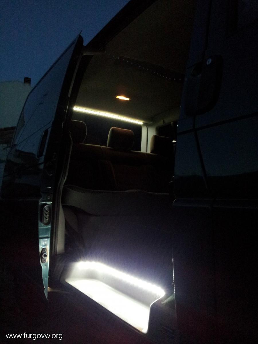

alfon ponlas sin fusible ni nada, no te rayes, q van a 12 sin mas, y las tiras ya vienen preparadas para nuestros carros
a mi señal, IRA Y FUEGO!!!
sinsyncro
ah, una cosa, los led tienen polaridad, asi q asegurate q pones el positivo en su sitio, sino no te va a chuflar......

Buenas si quieres instalar leds , mira como los he puesto yo, los puedes conectar la tira directamente a la bombilla que este más cercana y así se enciende cuando abres las puertas, por poner pilla la tira led con los tres colores así puedes poner un controlador y encenderla con un mando , cambiar de color intensidad, yo en el salón de mi casa lo tengo así,
http://s433557080.web-inicial.es/led-home/mandos-y-control-software/
si quieres te muestro la furgo y las cosillas Arduino manejadas por Bt que voy a poner, con un terminal con android tengo pensado controlar iluminación música y sensores de posición en las esquinas para dejar la furgo lo más recta posible a la hora de dormir, temperatura humedad altitud.....y para poner las tiras te puedo echar una mano a soldar o colocarlas , recomiendo poner los leds con un cobertor para que no deslumbre, aunque son poca potencia son molestos si los miras y no tienen un perfil semitransparente,  ten cuidado y si van a estar visibles por lo menos pilla la tira led con la protección que no estén al aire.

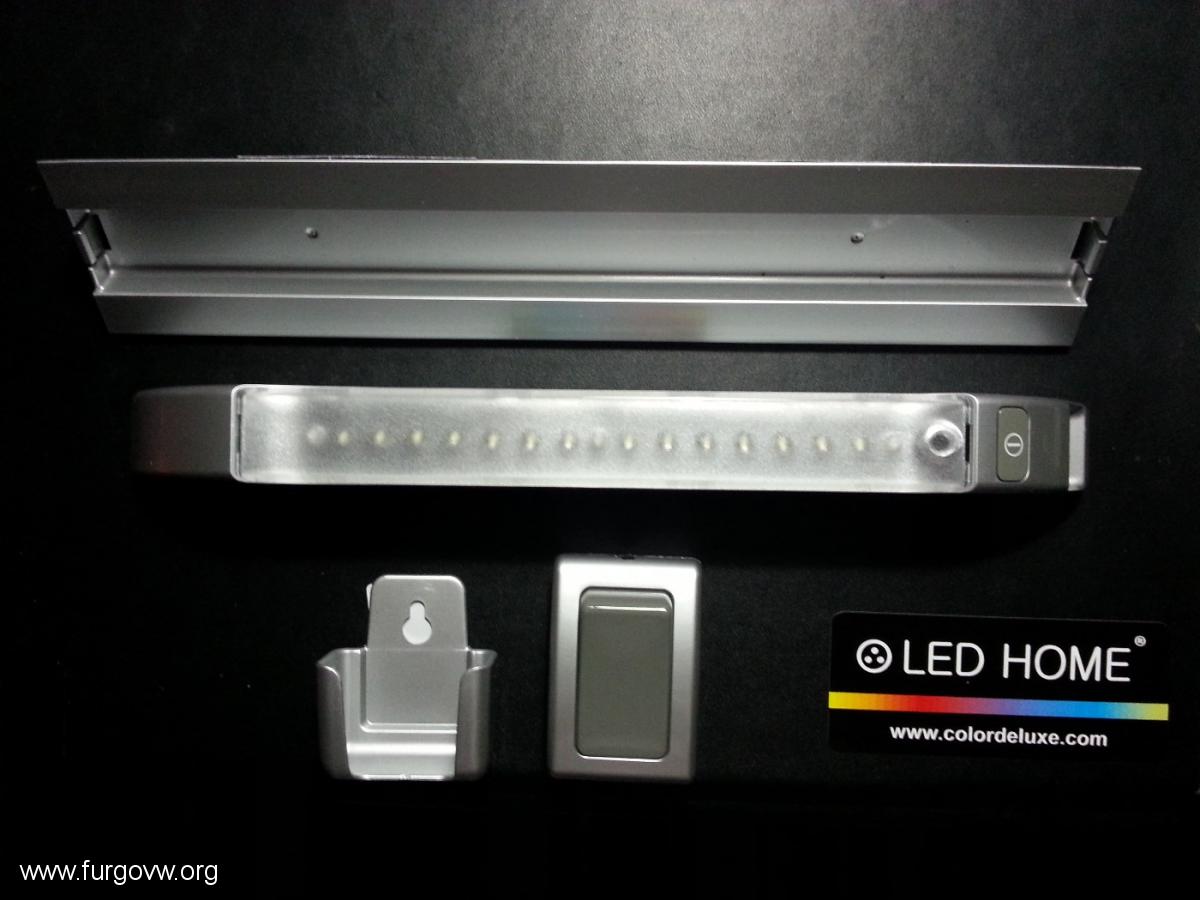

En la cabina voy a poner bajo el panel central una luz encastrada que se desprende pretando un botón y tiene baterías para usarla como linterna de mano, encima tiene mando y sale por 25 euros, os pongo enlace a la web donde se pillan, y si necesitáis algo me lo pedís y os lo puede traer de Extremadura.
También son interesantes unas bombillas led que se pueden encastrar y las voy a poner en el porton trasero, así cuando este arriba se enciende y te puedes poner a comer iluminado, o un foco led, solar y a 12V también es otro de los elementos que pienso incluir.
