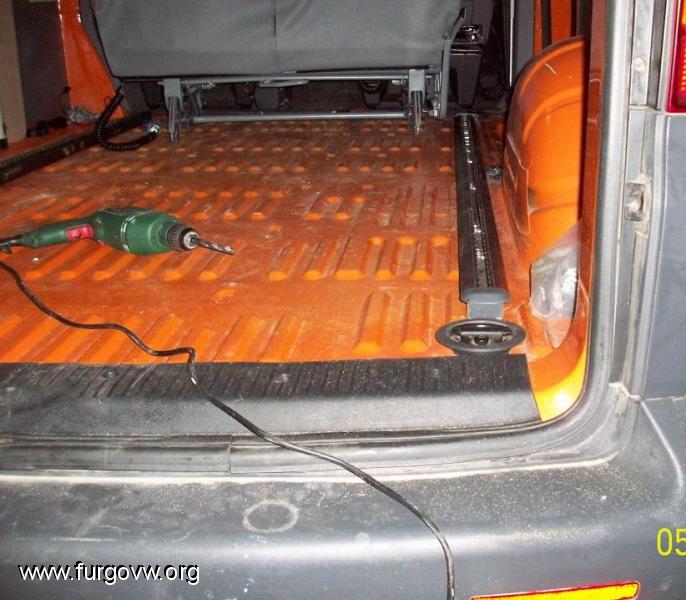

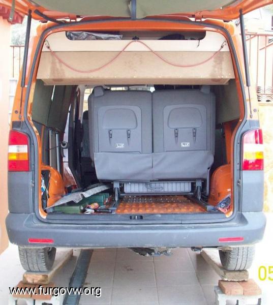

- despues he sacado el suelo y ahora estoy desmontando las guias. la t5 tiene muchos plasticos por debajo y me está costando bastante encontrar los tornillos de las guias... en total son 24 tornillos (6 por guia) y ya he sacado 14. para sacar uno de ellos he tenido que descolgar casi todo el tubo de escape y los tres ultimos tornilos que me quedaban he tenido que descolgar el deposito de gasoil, aunque ha sido mas facil de lo que me pensaba...
bueno, he perdido las fotos que iba a colgar de lo que he hecho hasta ahora...

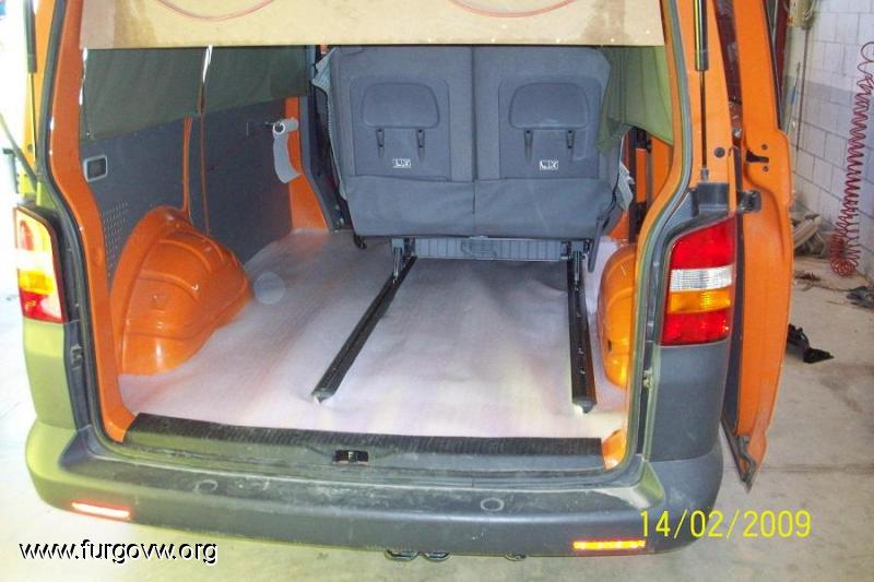

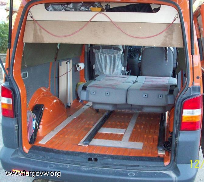

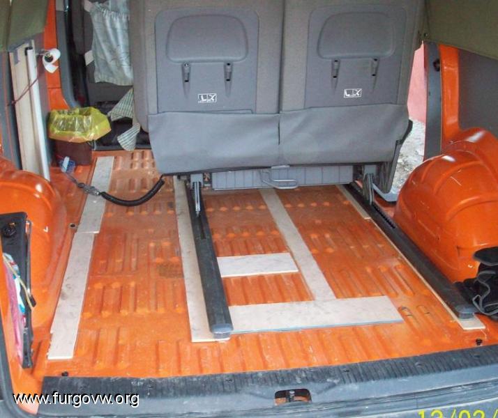

- despues he colocado el asiento con las dos guias para mirar exactamente donde hay que colocarlo para poder marcar los agujeros de las guias. son 6 tornillos de metrica 12 y ademas he hecho unas placas metalicas para colocarlas por debajo de la furgo y poner las roscas autoblocantes.
- asi es como ha quedado ya con las guias puestas. las maderas son para tapar agujeros de las guias viejas y grueso que he puesto debajo de una guia para nivelarla con la otra.

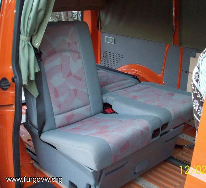

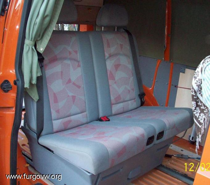

os pongo alguna fotillo mas del asiento. es el de westfalia que montan, si no me equivoco, en las marcopolo. dos partes independientes y motor electrico tanto para subir y bajar como para la dureza del sillon.

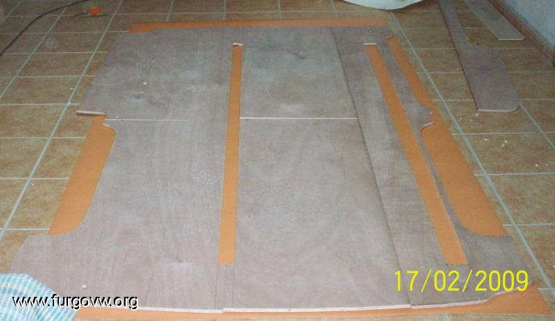

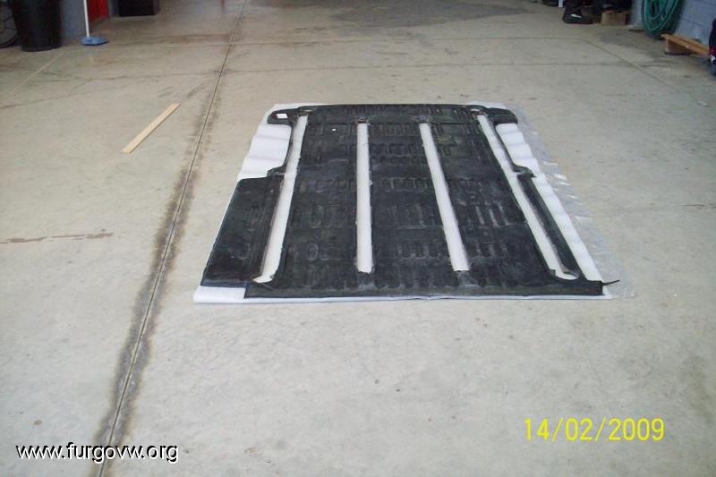

- he cortado el aislante y la madera haciendo servir de patron la goma de serie...
- la furgo con el aislante. he utilizado el que se pone debajo del parquet (dos capas)

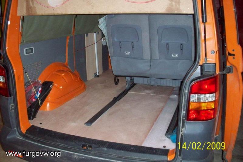

- y con la madera... me falta poner un trozo

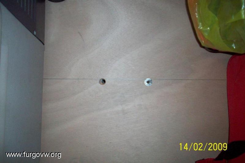

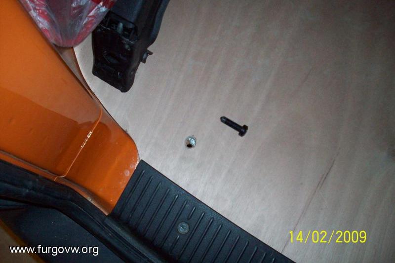

- le he hecho estos agujeros para poder utilizar como anclajes los agujeros donde venian anclados los asientos originales...
- otro agujero... de estos hay 6 y son los que se utilizan para anclar la carga. yo los utilizaré para fijar la madera a la furgo.

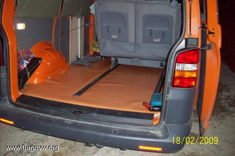

acabando el suelo... ya falta menos. encima de la madera le he puesto una espuma bastante densa de 1cm y por ultimo la goma (la eligió mi mujer... yo iba a poner una negra...)

         - Veo que el sillón cuando está puesto como cama no es muy largo, o engaña? estirado cuanto hace el sillón cama?

hola soham, falta la tercera parte de la cama, la bandeja fija o basulante... la cama hace mas o menos 2m (para mi demasido larga, yo mido 1.75 y le podria quitar 20cm y ganar eso en la parte delantera)
