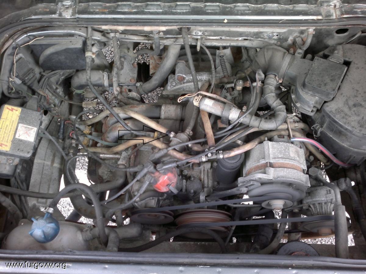

Este es mi motor.
Seria la valvula que marca la flecha?  como se realiza el ajuste?
profe
Eso que señalas no tiene regulación. Esa es la válvula reguladora de pulsos de gsasolina. Sirve para mantener una presión constante de suministro de gasolina
Carlos VW
La válvula del ralentí está un poco a la derecha y arriba de la flecha. Puedes desmontarla, limpiarla y lubricarla para ver si se corrige el fallo.

yartimor
vale, localizada. alguna precaucion o recomendacion?
Carlos VW
Cita de: yartimor en Abril 26, 2014, 23:50:50 pm
Te respondo por aquí porque el Caralibro es peor que Yahoo Answers. Hay que joderse con lo que pone la peña allí...
Solo por aclararlo, el sistema de inyección de tu motor es el Digijet, si tienes la versión de 112 CV (DJ) o Digifant, si tienes la de 95 CV (MV). Y la válvula reguladora del ralentí no es un motor por pulsos. Es un electroimán.
Para comprobar que está en buen estado, con el motor en marcha, coloca la mano sobre dicha válvula. Tiene que vibrar. Vibra muy levemente, y con una frecuencia distinta a la del motor, así que tendrás que estar muy al tanto.
Para asegurarte que está bien, puedes medir la resistencia entre sus terminales. Apaga el motor, desconecta los cables que llegan a la válvula, y con un polímetro mide la resistencia entre sus bornes. Los valores de resistencia deben estar entre 2 y 10 Ohmios.
