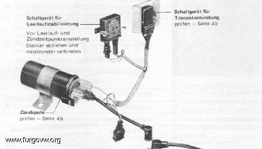

Problemas como pedos que pega al ralenti.porque puede ser?
esa cajita es el DLS,  el estabilizador de ralentí, sirve para eso para estabilizar el ralentí  .meparto si lo desconectas lo desestabilizas  ;)
comprueba con un polímetro que los seis cables que tiene estén bien, que tengan continuidad, limpia las conexiones y comprueba que estén bien conectados, luego con motor arrancado menea los cables a ver si fallan o se corrije el fallo, si el cableado está bien será que el DLS está mal, si es eso trata de anularlo(no desconectarlo si no anularlo puenteando cables como dice javiseiscientos) ahora entro en hipótesis, creo que tienes que conectar el verde que viene del distribuidor al verde-blanco del módulo de encendido(la pastilla) el rojo-negro del distribuidor al rojo-negro del módulo de encendido y el marrón-blanco al marrón-blanco del módulo también a ver si así mejora.
el cable de la foto es lo que te dijo maped, sirve para el calado, para saber el punto muerto superior del cilindro nº1
antes de hacer lo del DLS comprueba el cable verde que sale de la bobina, es la señal de rpm que el módulo usa para saber a cuántas vueltas está girando el motor si está mal o tiene un mal contacto puede ser el que provoca esos fallos eventuales cuando el motor está arrancado y hay vibraciones

Lo primero,muchas gracias haizkolari por tu informacion prestada.
Lo de los pedos,no me lo hace al anular el lds,sino siempre,osea antes de desconectarlo y despues de desconectarlo.
Viendo la informacion que me as dado quiza sustituya el cable que llega a un borne de la bobina puest que no tiene buena pinta.que seccion de cable seria optima??
Entonces el lds no puedo quitarlo aunque la furgo en principio se mantenga a ralenti?
iongs
Haciendo pruebas me e dado cuenta de que cuando tiende a quedarse como a 2 o 3 cilindros ,el carburador traquetea mucho en plan claclacla...
haizkolari
¿pero empeora al desconectar el estabilizador (DLS)?¿tocas algo cuando haces esas pruebas? sube un video amplio y con detalle, quizá así podamos averigüar qué le pasa
si te fijas en el esquema, viene reflejada la sección de todos los cables... el verde (gn) que sale de la bobina y que está conectado en la conexión nº1 del módulo de encendido(N41) es de 1,5mm
