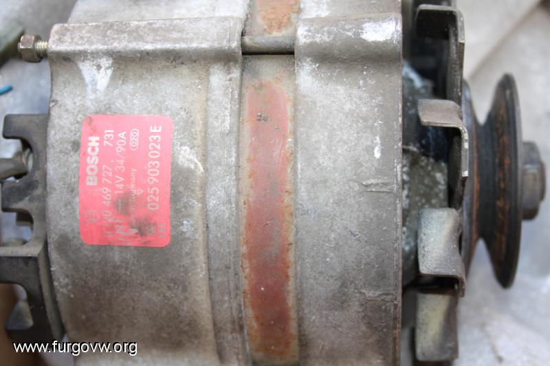

la cuestión es saber si tienes que enviarles el tuyo a Alemania, si no es un precio muy bueno, por 110€ un alternaca de 90A ....y no me procuparía por esa tienda, tiene mas de 700.000 ventas  :o  y un 100% de satisfacción del cliente en los últimos 12 meses  :o compro habitualmente por ebay.de el único capullo que me falló fué un vendedor particular y tenía varias ventas malas, mea culpa por no fijarme en eso.... al final y después de porculear bastante conseguí que le quitaran la cuenta al muy cabronazo  >:(

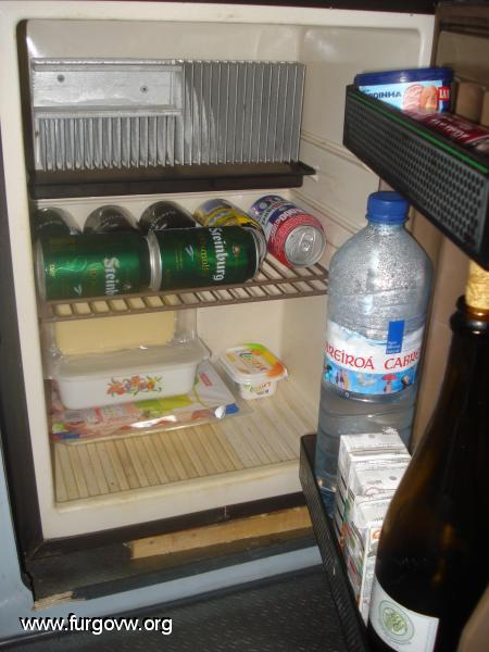

me salió del alma  ;D ...es que era una nevera trivalente de las que llevan las multivan por 35€ estaba guapísima, después conseguí otra mejor de 41 litros de las que montan las wesfalia  ;D y se me pasó el disgusto
el alternador de 90A por lo menos en las diesel varía el soporte y hay que ponerle la polea del de 65A...hay que hacer apaño, no sé si en las gasolina entra sin modificar nada http://www.furgovw.org/index.php?topic=196892.0

despues de mucho averiguar tester en mano y la ayuda de sifon hemos legado a la conclusiósn siguiente:
el alternador es pequeño, da la corriente que tiene que dar peeeeero parece que por el camino se pierde algo y después de mucho averiguar tiene que ser algo de lo qiue manda o no manda carga según le parece como esta cargada. Por otra parte tiene como prioridad cargar la batería principal y hasta que esta no esta bién cargada no manda caga a la segunda.
conclusión?, el alternador nuevo puede esperar .
