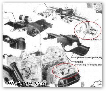

birrasmil
Junio 24, 2010, 18:49:49 pm #924 Ultima modificación: Junio 24, 2010, 19:13:10 pm por birrasmil
Cita de: Pez300 en Junio 24, 2010, 18:45:30 pm
Colector de admision???   mala combustion??? demasiado aire???......... podria ser!
podria ser...  ;) te echa el humo por las zonas que estan marcadas en rojo? si es asi creo que como te he dicho antes, tienes los tornillos flojos, prueba a apretarlos y a ver que tal, y si puedes cambiale la junta.
