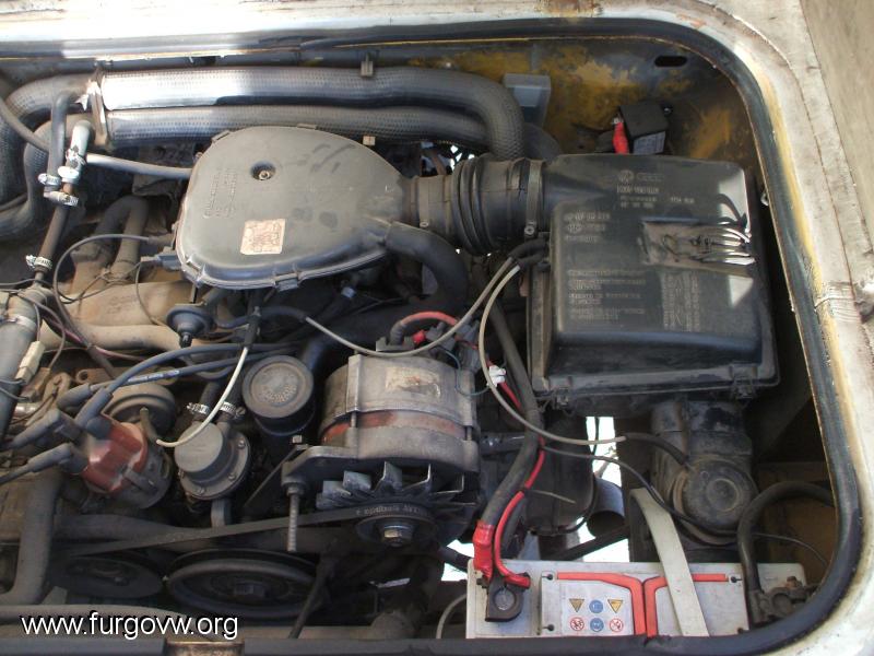

Este hilo me ha dado las ganas que me faltaban para poner a punto mi motor. He decidido que le voy a cambiar los filtros, el aceite, el refrigerante y si no es muy complicado las bujias. Pero ahora viene mi primer problema, no se donde estan los filtros.

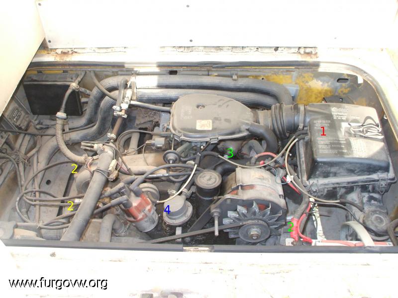

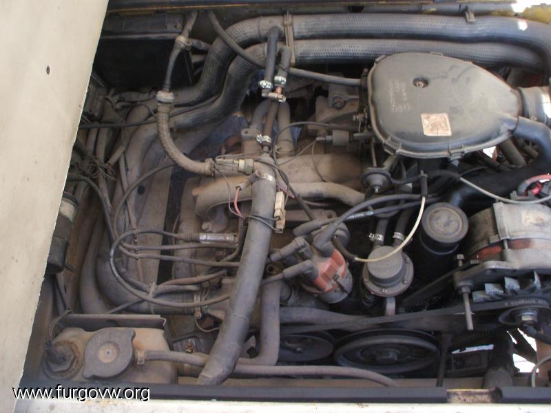

Os pongo unas fotos de mi motor a ver si algun alma caritativa me indica donde estan los filtros de aceite y gasolina. El de aire creo que es la caja negra grande que hay a la derecha ¿no?
Otra cosa que queria saber es como abrir el circuito del aceite. El tornillo para vaciar el carter estará debajo del motor no? es bastante visible? Tengo que inclinar la furgo para algun lado para que salga todo? me recomendais algun aceite? cuantos litros caben?

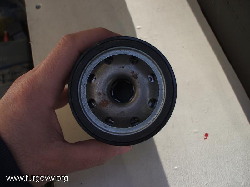

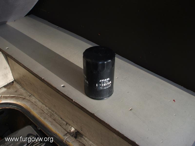

Tengo este filtro de aceite que me dio el que me vendio la furgo. Por dentro lo veo un poco sucio. Pasara algo si lo pongo o mejor me compro uno nuevo?

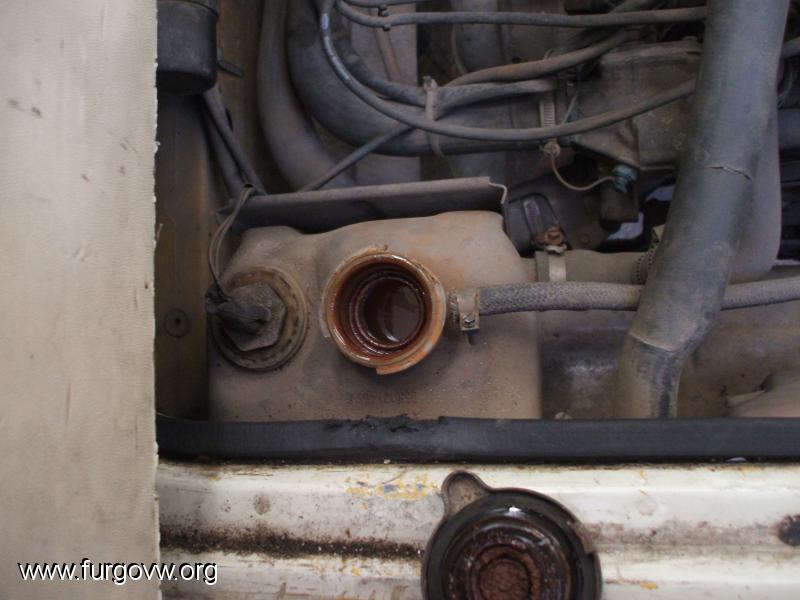

Y una ultima cosa. Quiero limpiar el circuito del refrijerante y ponerle nuevo. Porque mirar que color mas feo tiene:
Para cambiar he leido que tengo que soltar un tornillo que hay debajo del radiador. Queda justo encima de la rueda de recambio? Con la rueda puesta no lo he visto. Cuantos litros de refrijerante me haran falta? puedo lavar el circuito con agua antes de poner el refrijerante?

Carlos VW
Enero 28, 2009, 19:10:52 pm #22 Ultima modificación: Enero 28, 2009, 19:12:03 pm por Carlos VW
Vayamos por partes, como Jack el Destripador.
El filtro de aire es la caja negra cuadrada, como bien dices. Es super fácil cambiarlo. Quitas los clips que tiene la tapa de la caja, abres la caja, sacas el filtro antiguo, pones el nuevo, cierras la caja y a correr.
El filtro de gasofa está por debajo de la carrocería. Deberías ver un tubo que va del depósito de combustible hasta el motor. En algún punto de ese tubo, verás el filtro. En este caso también es facilillo sustituirlo.
El tema bujías, tendrás que ir a la cabeza de ambas bancadas de cilindros. Puedes seguir los cables que salen del distribuidor (eso que tiene una tapa roja y tiene 5 capuchones). Los cables llevan a las bujías. Quitas el capuchón, y con una llave especial para bujías, puedes sacarlas. No tiene secreto alguno.
En cuanto al filtro de aceite, tira ese a la basura pero ahora mismo. Pa 4 duros que vale uno nuevo, yo ni me lo pensaba. El aceite es uno de los puntos vitales de un motor. Y con eso no se juega.
Joer, el refrigerante sí que tiene pinta chunga. No recuerdo donde tiene el tornillo de purga, el circuito. Lo que sí te puedo decir es que en total caben 16 litracos de líquido refrigerante (el que venden en cualquier tienda de repuestos o supermercado). Ni se te ocurra echarle agua porque la lías parda. Más que nada, porque estos motores boxer tienden a oxidarse por dentro con bastante facilidad, si se le mete agua sola.
Pos eso. Échale un par de webos y al toro.

Ya he visto el filtro de gasofa. Por la forma que tiene supongo que será ir a la tienda y pedir un filtro de gasolina (no hará falta que le lleve el modelo).
Sigo sin ver el filtro del aceite . He pensado que alomejor estaba debajo de "4" pero no parece que el filtro tenga para atornillar.
Por cierto las bujias son lo que esta enchufado con los "2" no?
Alguien sabe para que sirve el filtro de "3", es del estilo del filtro de la gasofa.
