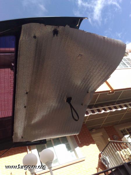

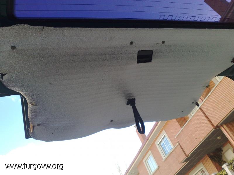

Weno, hoy toca el porton trasero:
lo primero poner bien de lana de roca por todos los recobecos q tiene el porton
luego, como vengo haciendo en todos los paneles, lo forro con la esterilla termica,
primero lo sujeto con tacos en puntos donde el panel no va a agarrar, y asi puedo cortarlo mas a medida

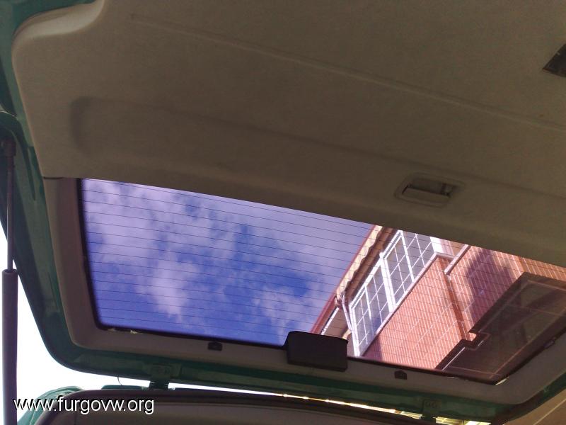

despues ponemos el panel, qe se sujeta con 4 tornillos, y unas grapas ( q yo no he puesto, para facilitarme el tener q desmontar en un futuro)
y despues el perfil de la ventana, q para ponerlo tendremos q hacer unos taladros en el marco para colocar las grapas.
en estos plasticos, tambien coloco esterilla termica

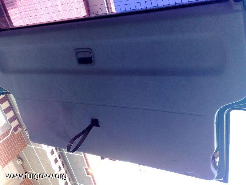

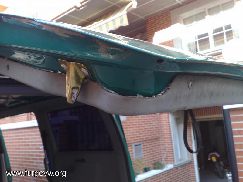

lo q mas trabajo me dio, fue ajustar el tirador de abrir la puerta desde dentro, ya q mi furgo no lo tenia de serie,
me toco fabricarme una barilla q accionara el cierre desde el nuevo tirador.
y solo qeda recortar los sobrantes.
ya tenemos otro panel mas .ereselmejor

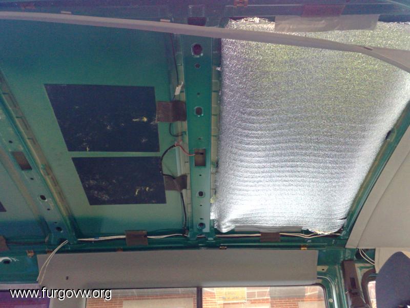

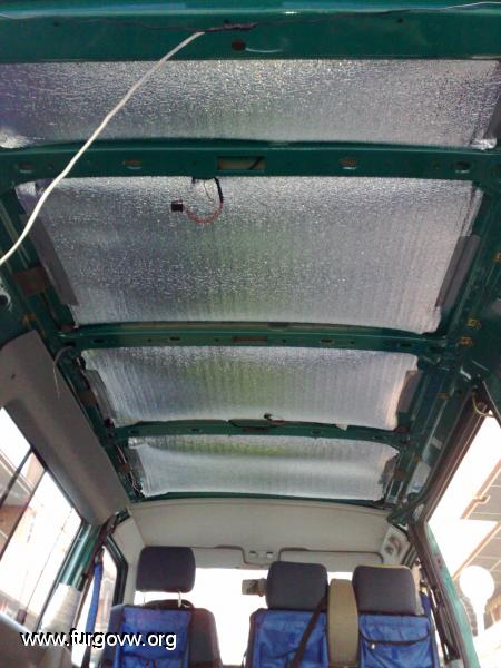

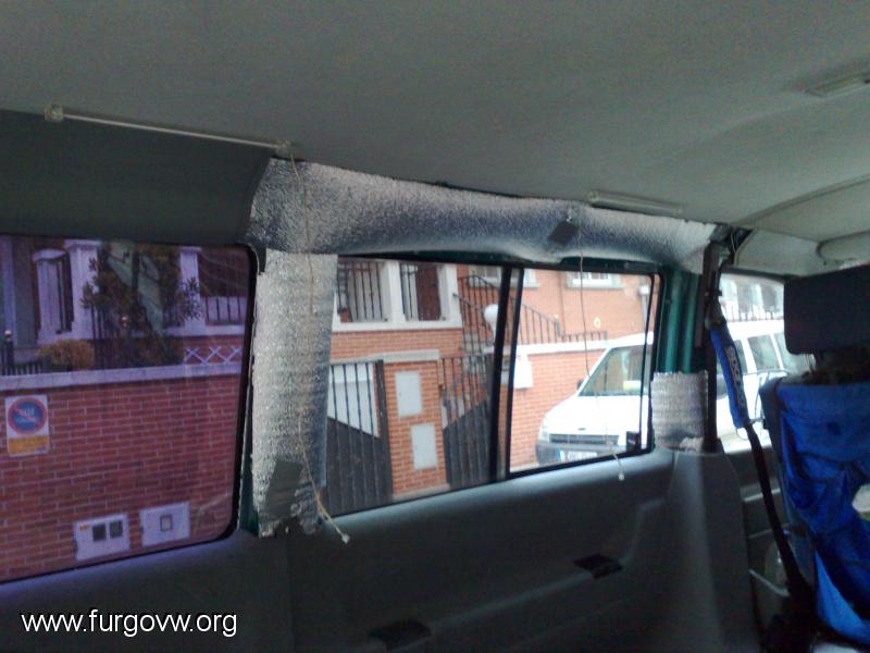

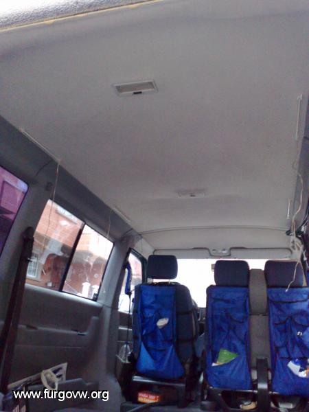

Hoy me he puesto con el techo, y he metido mas esterilla termica en los plasticos superiores.

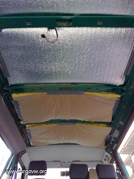

Primero forre el techo con una pequeña capa de esterilla
Luego lo rellene con lana de roca
Despues forre todo otra vez con esterilla,
esta foto no se ve mu bien, por q se me estaba haciendo de noche
y ha poner el techo

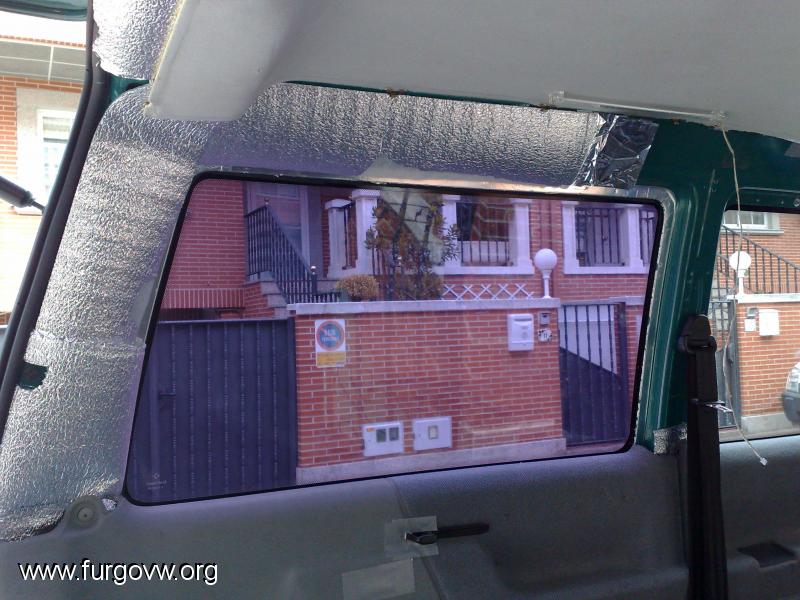

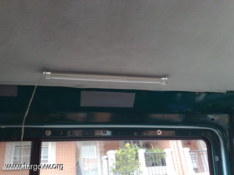

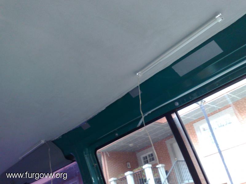

Ahora, le boy a poner mas esterilla termica a los plasticos de los largeros
y ya solo me queda poner los neones.
Terminado el remate...
Y ya tenemos la furgo trransformada en una Multiban .ereselmejor .ereselmejor

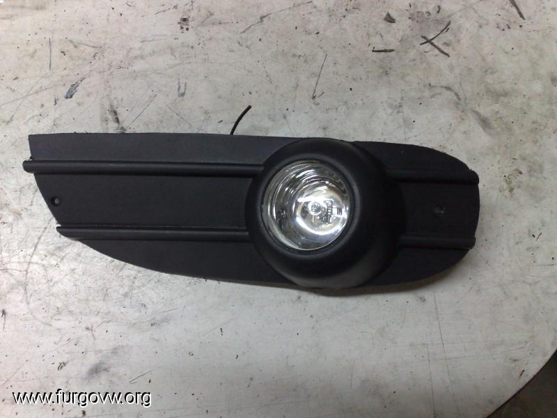

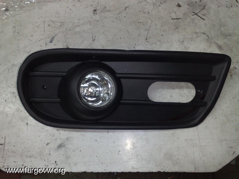

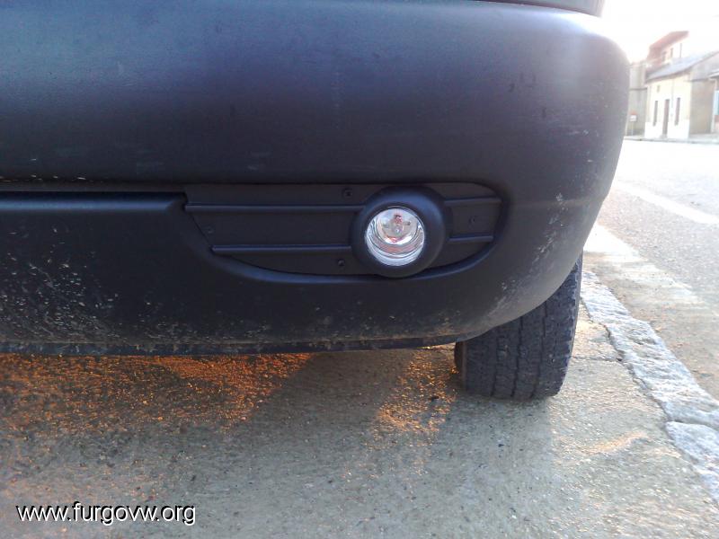

de momento qeria añadir la instalacion de unos antinieblas q me he pillado en ebay,
son "adaptables" a T4 del 96 al 04, pero solo encaja correctamente en las del 96-98.
por lo q yo me los tube q currar un poco.
foto del morro antes
el antiniebla, tal y como me llego
recorte final de todo el borde para q encage correctamente en el hueco del parachoques
acbado (esta puesto con tornillos, lo tengo q poner con remaches negros)
en marcha

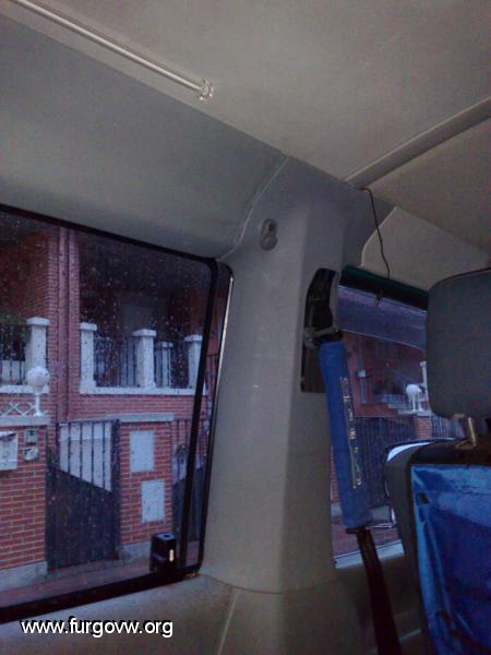

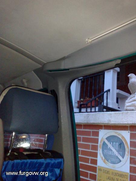

Por fin consegui el asiento de la 3ª fila. .ereselmejor
a eso le sumamos el panelado interior, y las cortinillas q me he currao  .meparto
y ya tenemos la furla como una minibus ;D
a ver si mañana de dia hago unas foticos de todo
