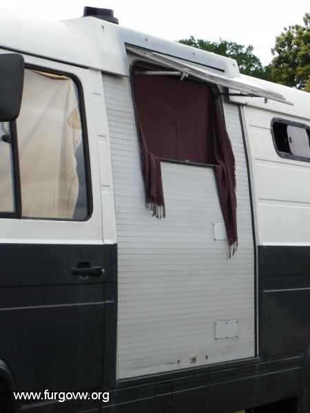

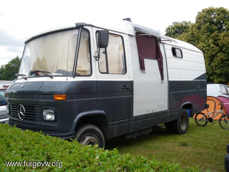

 ;) Hola Jordi. Si, también yo lo he leído de tu puño y letra que te pillas una sprinter. Mira que en mis vacas por Francia le había tirao unas fotos a una como tu frutale para mandartelas, a ver si te gustaba la puerta lateral para ella. Bueno, te las envío de todos modos para que las veas y ya contarás de todo y  .fotografo con las novedades, que sabes que somos mu curiosos.
Como te decía en el otro hilo, mis mejores deseos sea lo que sea. Un saludo  ;D  ;D
