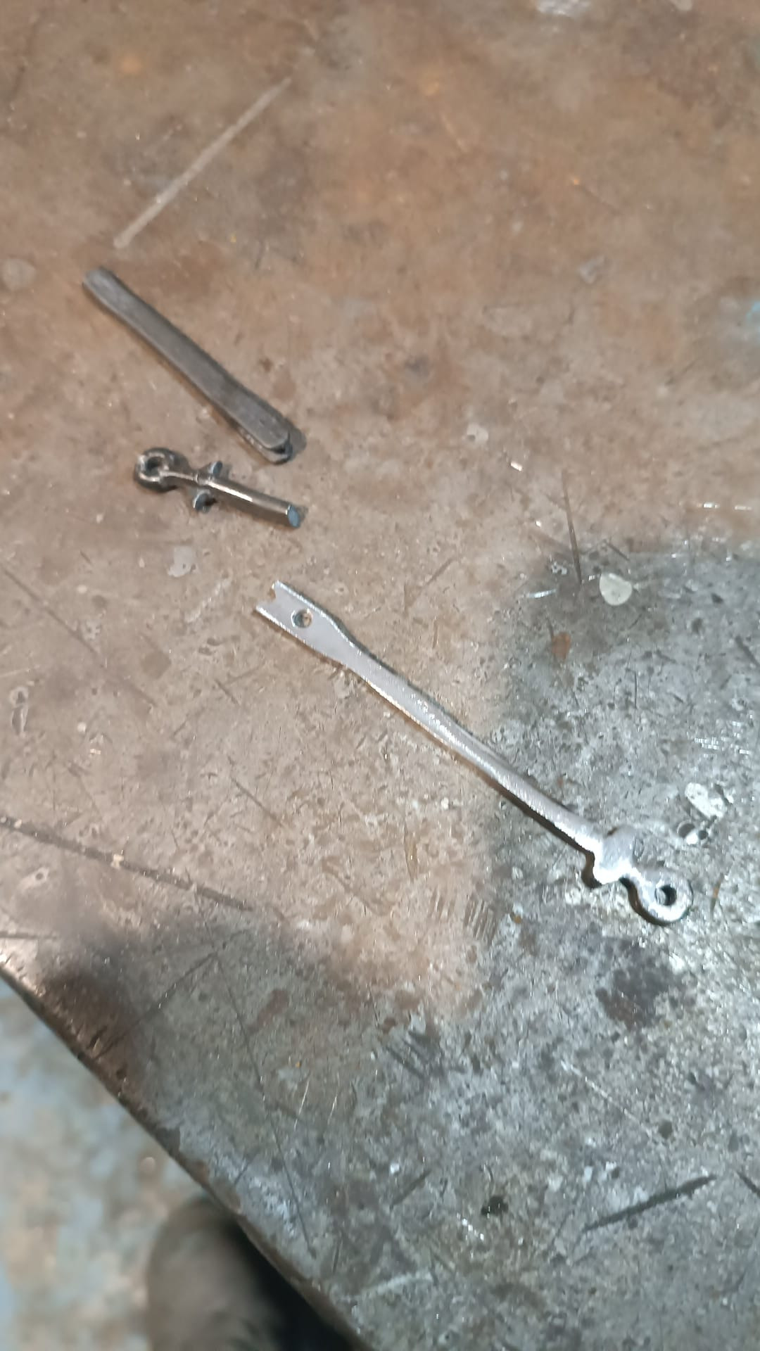

Aupa, retomo este mensaje antigüo, pero que me ha sido muy útil para reparar el espejo retrovisor de mi T4. Gracias a Cukiyo25 supe como podía reparar el retrovisor sin gastarme una pasta. Como no era capaz de hacer dos piezas interiores nuevas que se me habían partido le pedí a un amigo que me las hiciera. Esto es lo que me hizo:
Al respecto de la reparación, lo que quería comentar es que para encajar las nuevas piezas tuve que hacer una fuerza de la ostía y partí en el intento varios alambres y una cuerda. Estaban super tensos porque los muelles que enganchan las piezas interiores son muy duros y al tirar se me partieron como he dicho. Por fin, con un alambre trenzado de acero (de los que llevan las bicis) conseguí encajarlos, pero después de unas horas y mucho esfuerzo. Para que lo tengáis en cuenta y no os pase como a mi.
