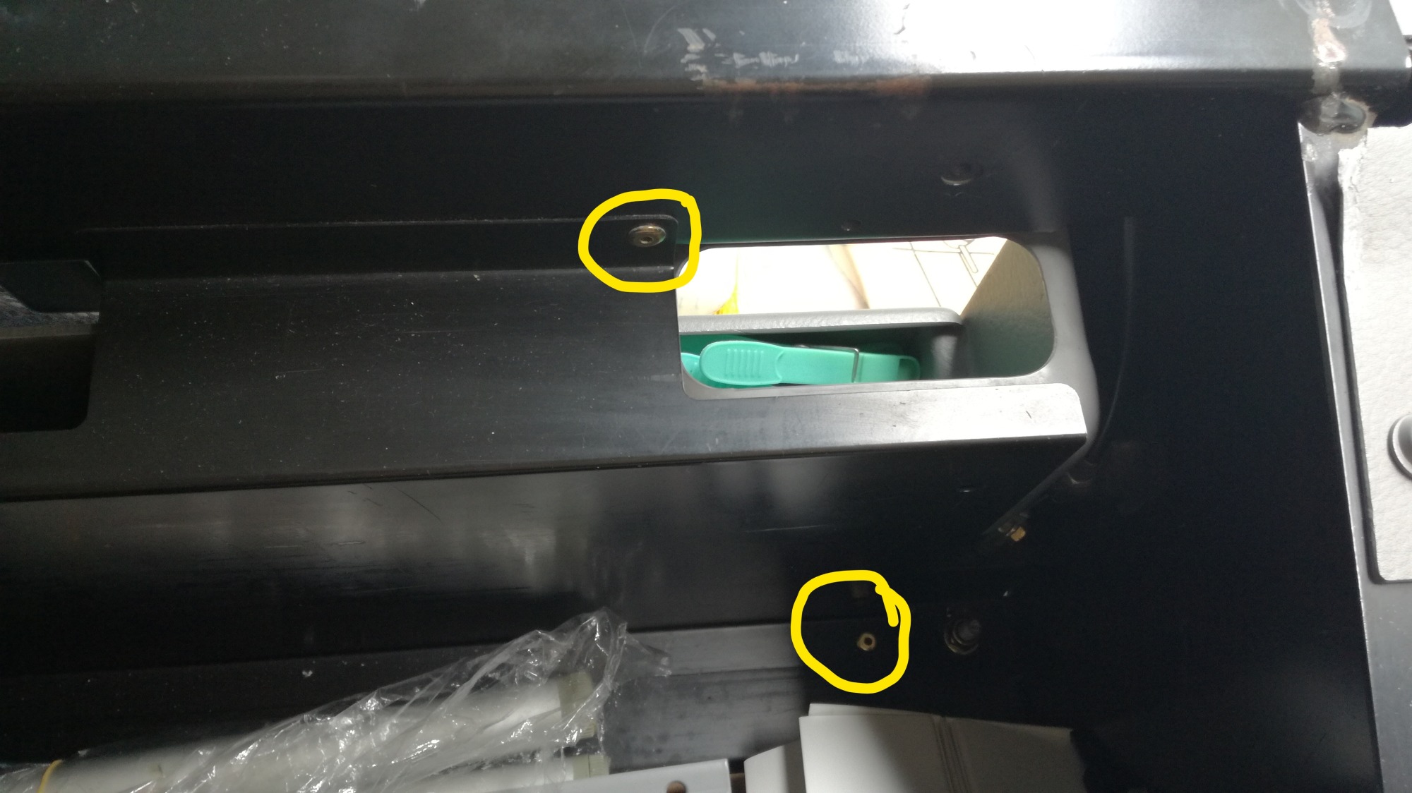

he hecho foto y parece que sí hay estructura detrás del "plástico" y tb parece por suerte que no es una estructura, sino esa parte unida con remache y alomejor no hay que arriesgarse con la radial. esto se llama dientes largos ... 😛😛

No lo tenía olvidado, eh!! Ahora creo que voy a pensarlo en serio.
Solo me queda confirmar que con quitar los remaches de la foto (meter broca supongo) ya queda libre para el cajón. O si hay algo más paranpoder sacar el frontal de plastico.

Aunque parece que las paredes de los bolsillos de la parte frontal de plástico se puede quitar quitando los remaches, no te lo puedo confirmar porque aunque en su día me interesé con el brico, al final no me decidí a hacerlo.
