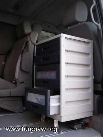

y algo asi?
de todas maneras voy a quitarle el asiento independiente porque estoy hasta el gorro, a mi me
pasa lo mismo y creo que me ocupa un espacio precioso....
Si alguien le apetece, se lo cambio por otra cosa...jajajaja...un saludo!!!

Vidainutil, yo no puedo llevar allí un armario como ese porque ese es el sitio de dormir de mi can. Sería lo ideal eso si que es verdad. Oye ya de paso para aque sirve la salida de calefa estática que justamente tienes debajo del armario???. O es entrada de aire?. Lo digo por mandarla a la mierda...
Pero de todas formas no te queda muy justo con la cama puesta???. Creo que es la mejor solución junto a un altillo...

No te creas,tu perro podría dormir igual, igual es la foto que lo hace muy echado para alante.....de todas maneras, date cuenta que ese armario me costo 12 euros en el lidel y parece que es de la furgo...jaajajaj, si esta elevado es precisamente por eso, por la salida de la calefa estatica....que me te un calor justo ahi que me da miedo....ahí eso si te cabe la ropa para un finde de sobra....

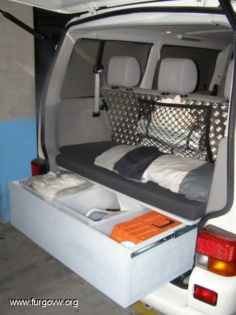

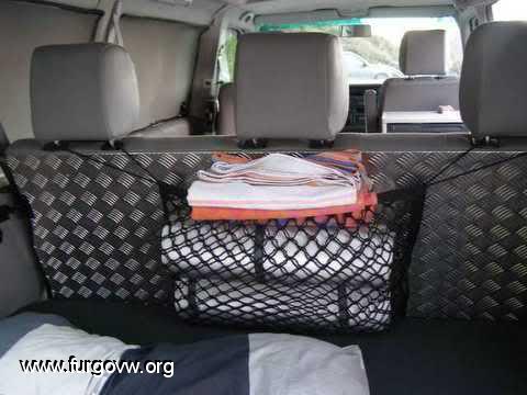

no se si vale de algo pero llevo las cosas de las siguiente manera....
el aluminio me lo trajo la furgo puesto y hay en esa red pongo incluso una mesa del Decathlon..
como veis en el cajón también llevo un taper con el edredon y mas cosas...
e incluso he aprovechado para poner un bolsillero por dentro....y me caben los calcetines y los gayumbos...jajajaj

Eeeeh vidainutil, ese cajon de debajo dela madera creo que me interesa. y esos enchufes que llevas allí detrás????. Tienes algún post en el que expliques como lo has hecho???.
A lo mejor entre eso y el altillo me sería suficiente....
