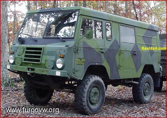

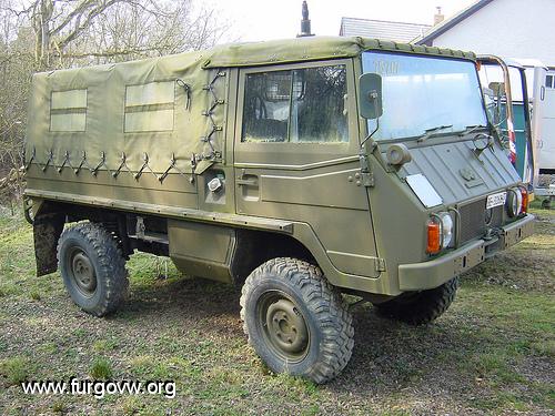

Buscando cacharros he encontrado estas dos bestias.
Volvo 303
y un Pinzgauer
Otra opcion parecida y made in spain es el Santana 2000
Alguien los conoce?
Que tal resulatrian por carretera? Imagino que por pistas hechas polvo ningun problema, pero los kilometros en estos cacharros como creeis que se pasan?
Y por último. Kracolilla, que fechas estas barajando? Si coincidieramos en algun momento por allí abajo sería buena.

Ufff del Pinzgauer ni idea, pero con el Volvo yo creo que no necesitas ni ferry para cruzar el estrecho, lo metes al agua y listo  ;D
Kracolilla
Esos que indicas Enre9 son unos maquinones, aunque no conozco gran detalle, salvo del Santana 2000 que prové y descarté (difícil conducción a partir de 50Km/h).
Esos bichos probablemente consuman un mínimo de 14 o 15l que fácilmente llegan a 20. La rueda del Santana 2000 por ejemplo pesa 80Kg, por lo que incluso bajarla de donde la tengas para cambiarla cuesta lo suyo. Y los otros dos parecen similares.
Aunque son muy antiguos, siguen siendo caros, y seguramente las piezas de repuesto también.
