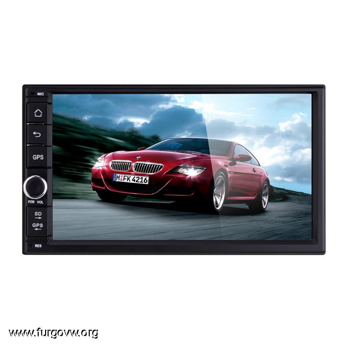

¿Alguien que haya cambiado la radio de originen en una vito w639?
Acabo de comprar una radio 2din y una cámara trasera para poner a mi vito 111, y tengo alguna duda de como hacer la instalacion.
La radio en concreto es esta
y la camara esta
La duda es sobre todo como conectar estos cables
Me imagino que el cable BACK habrá que conectarlo a la luz de marcha atrás, así como la alimentación de la cámara. Pero no se muy bien por donde pasar el cable...
Y luego el negativo de la cámara a masa, con atornillarlo a la chapa vale, ¿no?
El cable BRAKE, me imagino que a las luces de freno, ¿y esto para qué?
y luego por donde sacar los cables de la antena del gps y el micrófono externo... ¿alguien que haya hecho algo parecido?
Como veis estoy un poco pez, y cualquier consejo  es bienvenido

Buenas, lo primero tendrás que comprar un marco adaptador de 2din para ponerla,
para pasar los cables de antena gps, antena tv y micro lo mejor es pasarlos desde la bandeja superior del salpicadero. La antena GPS la dejas pegada al final de la bandeja y no haces agujeros y no se ve desde el exterior, la antena de TV le pones un conector rápido y lo llevas entre la luna y el salpicadero, y con el micro del manos libres lo puedes pasar por detras del volante y sacarlo por el marco del conductor a la altura que desees.
La cámara puedes ponerla por dentro, le hace un soporte con una chapita de aluminio o pvc, (que yo hacerle bujeros a la furgo lo llevo mu mal...), la alimentacion de corriente de la camara la puedes conectar directamente a la bombilla de marca atrás o con un interruptor y asi poder usas la pantalla de retrovisor.... o poner ambas con un rele que separe (pero esto es algo mas complicadillo).
para pasar los cables de la camara a la radio puedes pasarlos por el techo o por una chapita que va por debajo del suelo y van todos los cables del salpicadero a la parte trasera, para pasarlo por aquí tendrás que quitar el embellecedor de plástico de la parte trasera y levantar un poco el suelo y con una guia de electricista pasas todos los cables hasta el conducto de ventilacion trasero que va por el suelo, y de ahí por debajo lo pasas al hueco de la radio.
parece mas complicado de lo que es....
puede ser que que la alimentación de la radio no sea compatible, a mi me paso con una de estas chinas y la tuve que sacar del mechero, que cuando quitas la llave se queda sin corriente, inconvenientes es que no te guardaba las fracuencias de las radios ni la configuracion, a favor tenias bateria para circular....
lo del break tendras que buscarlo en las instrucciones, lo mismo es que baja el volumen o corta la musica, o vete tu a saber....
suerte y ya nos enseñaras como te ha quedado

Gracias ZOFROMIO,
ya tengo pedido un marco 2din, este en concreto
pero mientras llega pues la idea era tener lista la cámara. La he puesto en el embellecedor de plástico donde van las luces de la mátricula, la verdad es que queda bastante discreta.
Con un guiacables he sacado el conector hasta el tubo de goma que pasa los cables desde el portón al interior, pero a partir de ahí probando a meter el cable por el techo siempre se me atasca la guía... probaré por el suelo como dices

Lo del cable BRAKE es para que no puedas ver el DVD en marcha y te funciona solo si tienes el freno de mano puesto. Solución?. En mi caso ha sido facilísimo y ha consistido en aflorar algún tornillo del chasis de la radio y ahí enroscar el cable para que haga masa, apretar de nuevo el tornillo para que el cable haga buen contacto con el chasis de la radio y a funcionar. En mi caso si no hacía esto el DVD no me funcionaba. Espero haberte ayudado.
