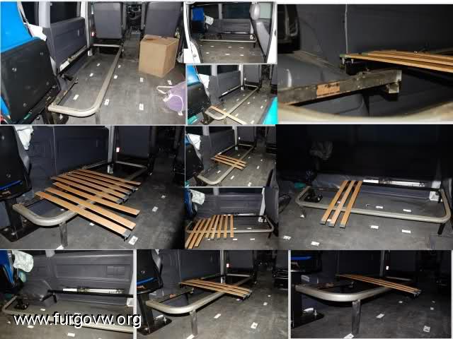

LE ESTOY PREPARANDO UNA CAMA A K7 PARA LA KDD RIOJANA!!!
ESTA SEMANA ESTUBE CON LOS SOMIERES K NO ESTAN DEL TODO TERMINADOS
PARA LA QUE VIENE LOS CORCHONES
                  SAKUDOS-ºYº-ACELERONES
rafi

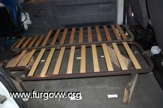

interesante esa cama..me imagino ke es para dormir a lo ancho de la furgo..no?
yo ala mia le prepare pero a lo largo.cogi un somier y conservando la fila de atras lo ajuste a medida(desde el porton hasta los asientos de atras del conductor).hay un tipo muy comun de somier ke va de medidas de cine.luego lo parti en 2 y lo volvi a unir con unas visagras asi lo puedo plegar un cuerpo sobre oto si se kiere maletero o para coger cosas de debajo de el biene muy bien tambien le alargue las patas para meter cosas debajo.en conclusion ke abatiendo la fila de asientos un pokito me sale una cama de1.80 y lo mejor de todo no me he gastao mas ke 18€  por todo..
saludos viteros
SASKUATCH
Octubre 05, 2009, 11:25:47 am #1176 Ultima modificación: Octubre 05, 2009, 11:38:24 am por SASKUATCH
Cita de: rafi en Octubre 05, 2009, 07:12:52 am
saludos viteros
hola compis

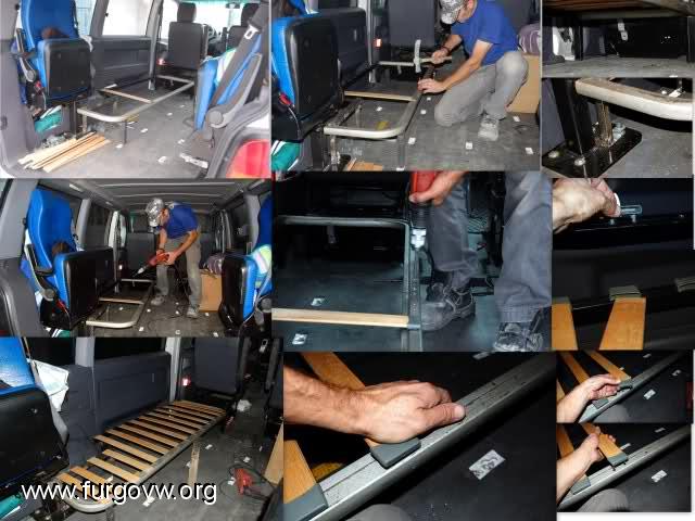

rafi, muy bien esa cama esta genial!!
te lo curraste tio!!
yo los asientos de la vito los quite, y ahora tengo otros giratorios con cinturon y reposa brazos, que me sirven para viajar, y para comer, con la mesa en el medio,lo que intento acer en la furgo, es añadirle las necesidades de una camper, pero respetando lo maximo posible espacio abitabre.
por esa razon la cama es de un diseño un tanto rarito y los somieres son de 60x181 cmm, y el otro es de 60x166 cmm,
y es para dormir a lo largo rafi,con 3 somieres viejos 2 de laminas y 1 entiguo de muelles por su bastidor mas reforzado, ideal para el la union de los somieres con las visarras .
PRINCIPIO DE PROYECTO CAMA A (K7)
