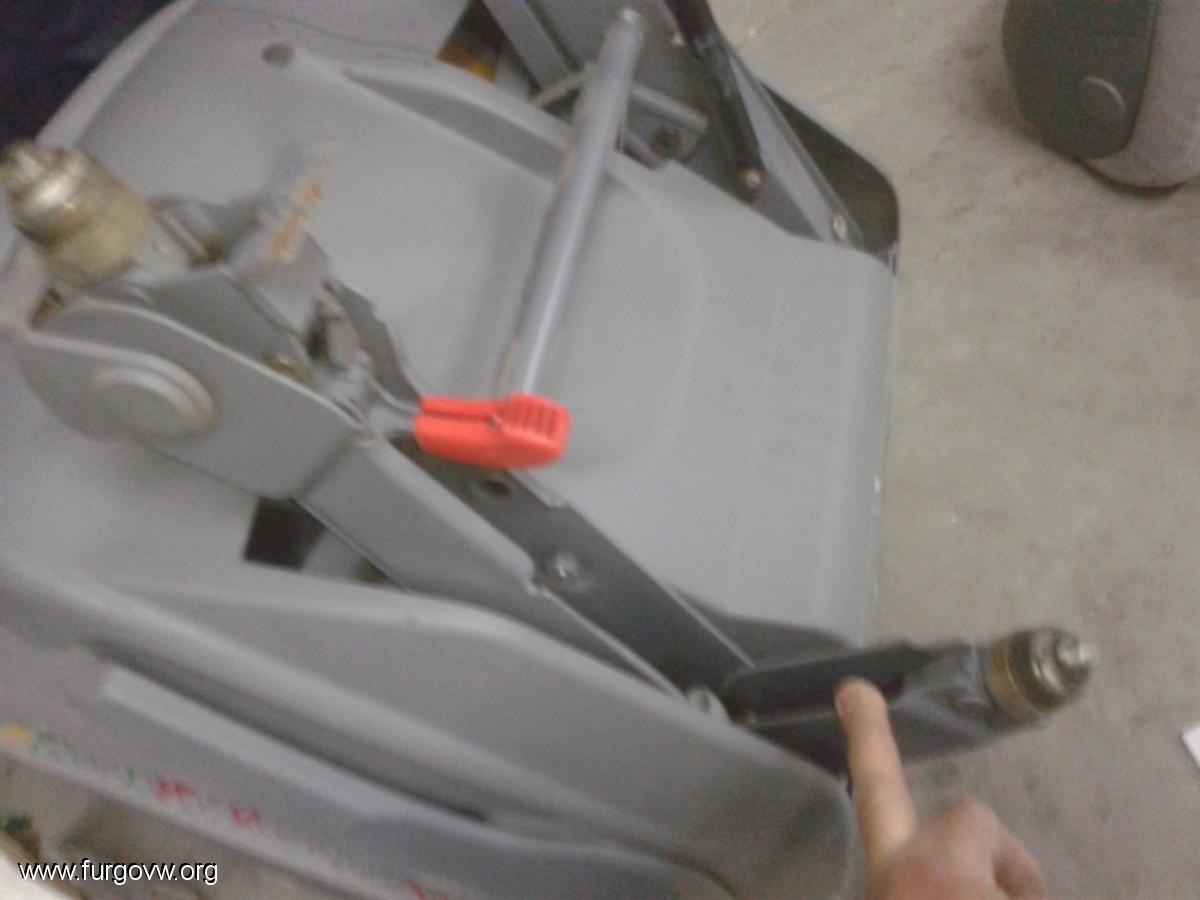

osorugby
Haber si soy capaz de subir las fotos. [img][/]
lo siento no se como se suben aqui.
es un pulsador que va junto a la bomba de combustible.
