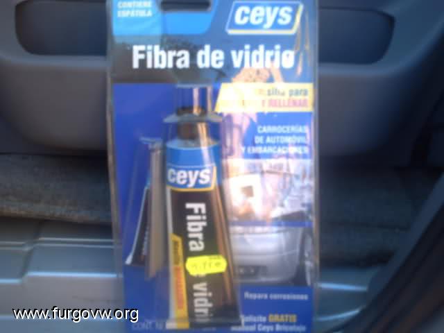

Pues esto es la fibra de vidrio:
Tiene dos botes el grande es la fibra y el pequeño (a la izquierda) sirve para que la fibra se endurezca antes.
Una vez que se aplica al cabo de los 30 min se queda como una piedra, luego con la DREMEL (mini taladro) lo perfilas y se queda como tu quieras, es muy facil de trabajar con ella y ademas se puede pintar.
Y eso creo que es todo. ;D ;D
Ahh el precio casi 10€ en la ferreteria del pueblo.

gracias por la info, que se pone con brocha y tal  ???
