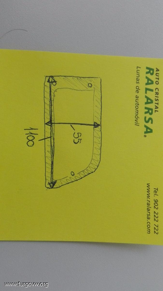

ok, pues me pongo al lio...
costados traseros w638 del 96 al 2003
cost tras izq larga: 1056 x 555 x 3,85 mm
cost tras izq corta: 997 x 555 x 3,85 mm
cost tras derecho movil con un taladro: 1100 x 558 x 3,85 mm
cost tras derecho movil con tres taladros: 997 x 555 x 3,85 mm
cost tras derecho fijo: 997 x 555 x 3,85 mm
y esto es todo lo que me sale en el ordenador, recuerda que son medidas exteriores de canto a canto de cristal, espero que te sirva.  :)

Pero eso son medidas interiores o exteriores!???
ELSERGIO
exteriores o interiores, te da lo mismo, son de canto a canto del cristal. espera... que me da que estas buscando las medidas de la zona sin serigrafia, de la transparente, no??

las medidas estan cogidas asi, para que te hagas una idea. (la foto esta torcida pero se entiende...)

En concreto busco las medidas interiores del hueco del cristal, es para hacer unos bolsilleros justo en el interior del cristal
ELSERGIO
aaaaaaaaaaamigo, pues entonces ahi te puedo ayudar poco, eso ya seria meterse dentro de cada furgo, pero ojo, que los guarnecidos tambien varian y el hueco es distinto.
bueno, al menos lo he intentado...  :-\
pepedafonte
Si claro, el hueco cambia y la medida es menor. De todas formas gracias mil por tu información.
