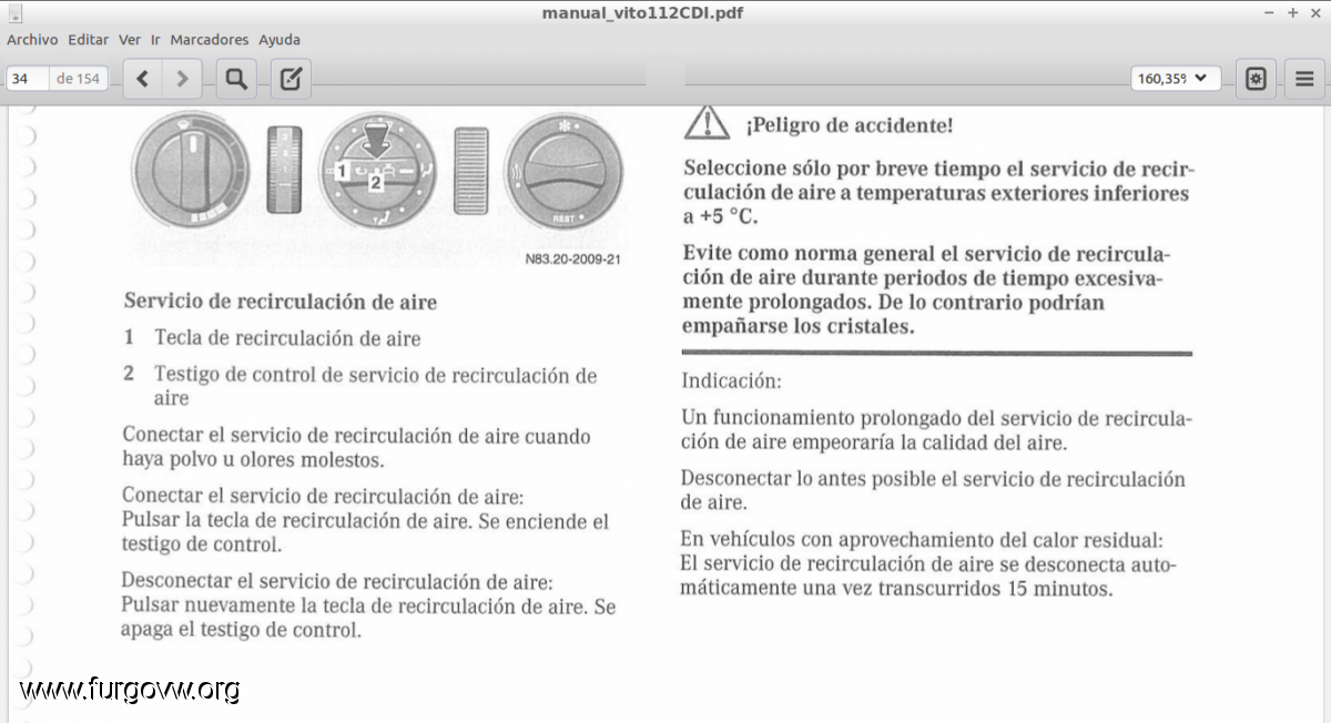

Compi por lo que dices estás pulsando la recirculación de aire, que lo que hace es no dejar entrar aire del exterior y funcionar sólo con el que hay en el habitáculo, con lo cual no tiene que andar enfriando aire caliente de fuera para dejarlo a temperatura "acondicionada". Cuando pulsas la recirculación de aire de enciende una luz roja en la ruleta de selección de las salidas de aire, y el ventilador hace más ruido que normalmente, y también deberías notar que echa más flujo de aire.

Me parece que estáis hablando del botón de recirculación de aire.
Se usa para aislar temporalmente el interior del habitáculo del exterior
por:
Malos olores.
en presencia polvo o humo intenso
aumentar la potencia del aire acondicionado ya que al coger el aire de dentro del habitáculo esta mas frio y puede bajar mas la temperatura.
aumentar la calefacción porque al coger el aire caliente de dentro puede calentarlo mas.
Esta temporizado por que el aire interior se vicia y requiere volver a introducir aire del exterior.

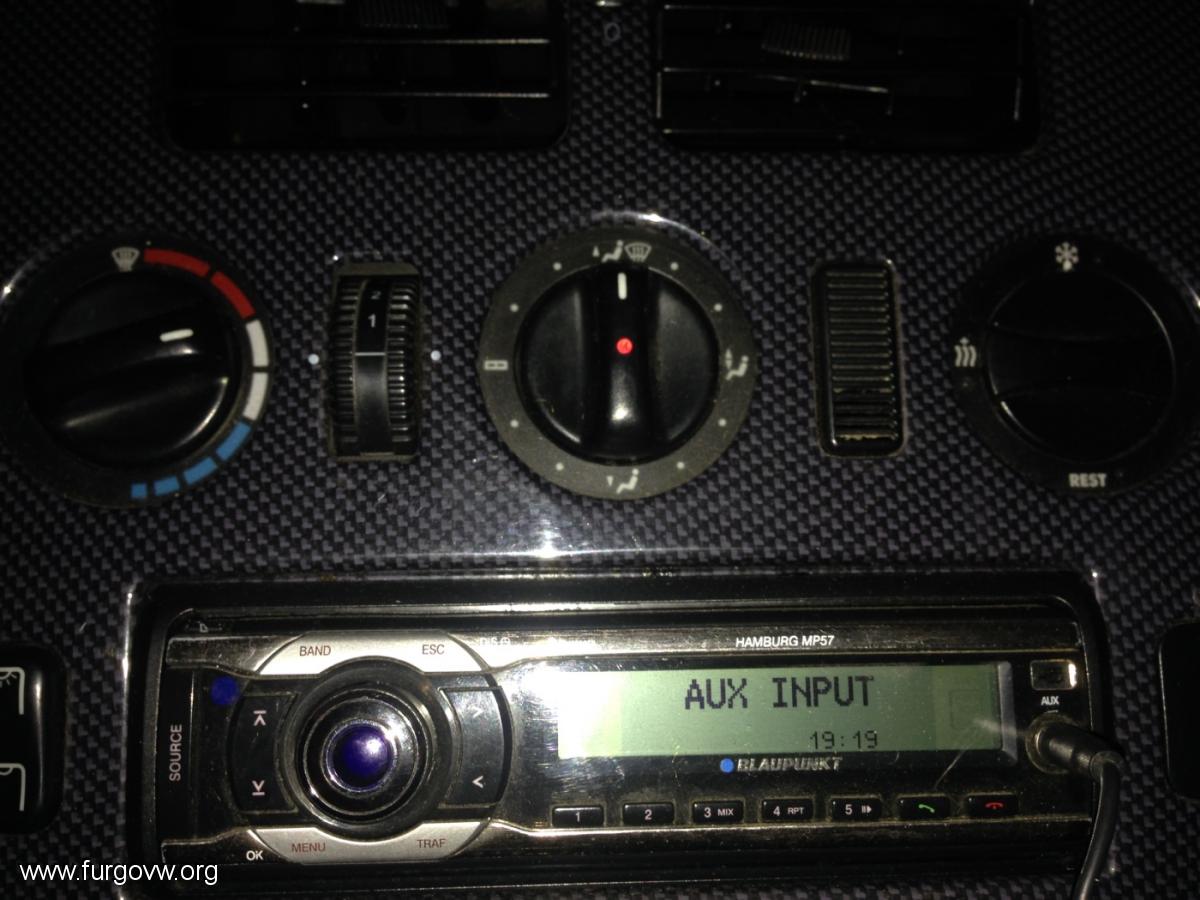

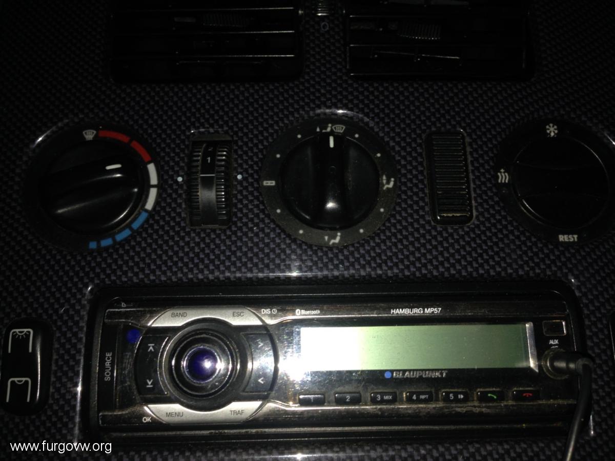

gracias qsar, podría ser!!!la cosa es que el panel de control de mi Vito es diferente a ese. Si me acuerdo luego le hago una foto. Va teniendo más lógica. Gracias
TonyCamper
Es el del centro. Cuando se activa se enciende el led rojo. La cosa es que no hay iconos que señalice nada, no tengo manual y me encontré un día por casualidad con ese botón. Canycito es éste el botón que dices???
qsar
El mio también es diferente a la foto pero cuando lo conecto queda claro que el aire enfría mas.
Si el tuyo se desconecta a los 15min es fijo.....
¿la luneta térmica la tienes en un botón independiente no?
La luneta térmica también suele estar temporizada.
