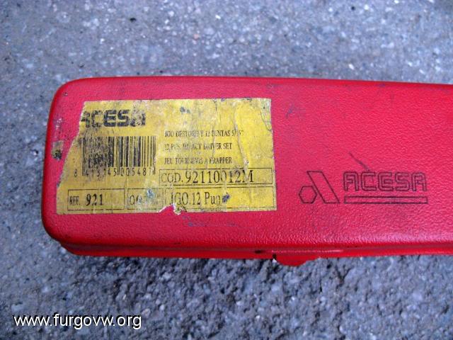

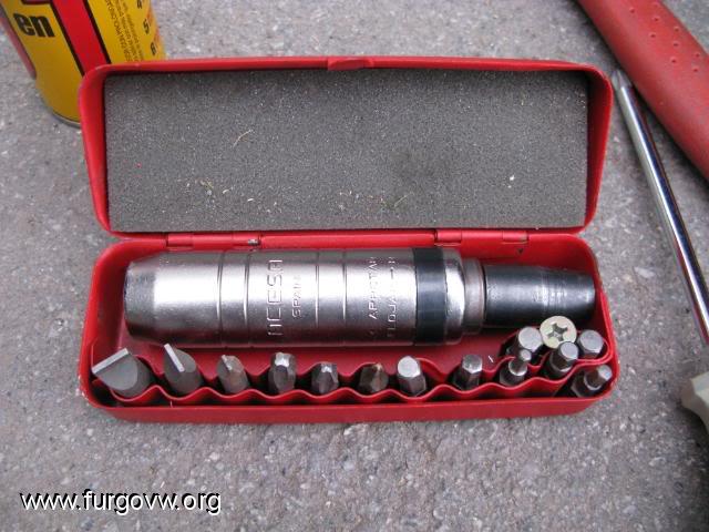

Cuando un tornillo se resiste a ser aflojado tras un rociado de seis en uno, sumado al efecto del destornillador, si no se afloja, nos queda el aplicarle calor con soplete si de piezas metálicas se trata, pero si de por medio hay piezas que se pueden deteriorar con el calor como los plásticos, la única solución  si es que todavía no nos hemos cargado el hexagonal o la cruz del tornillo, es el citado destornillador de impacto, que a partir de ahora para ahorrar letras denominaré D.I.
En esta foto el estuche marca y modelo, su  precio, sobre los 40€.

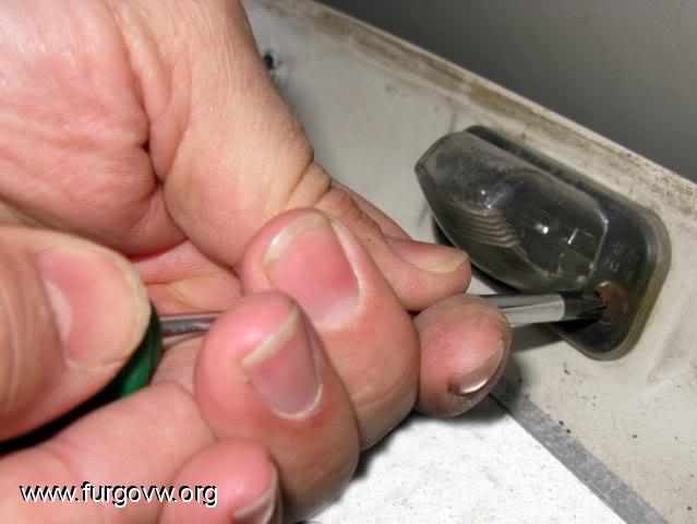

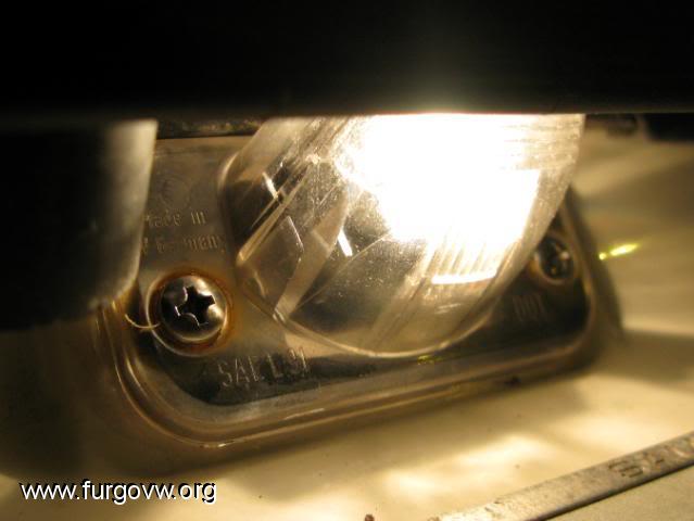

Nos encontramos con unos tornillos de rosca chapa con cabeza redonda y corte en estrella o Philips en la furgo del forero "Triti"  una VW T4 exclusive cuyos  tornillos de sujeción de las tulipas de iluminación de la matricula y los que sujetan su embellecedor, están súper oxidados.

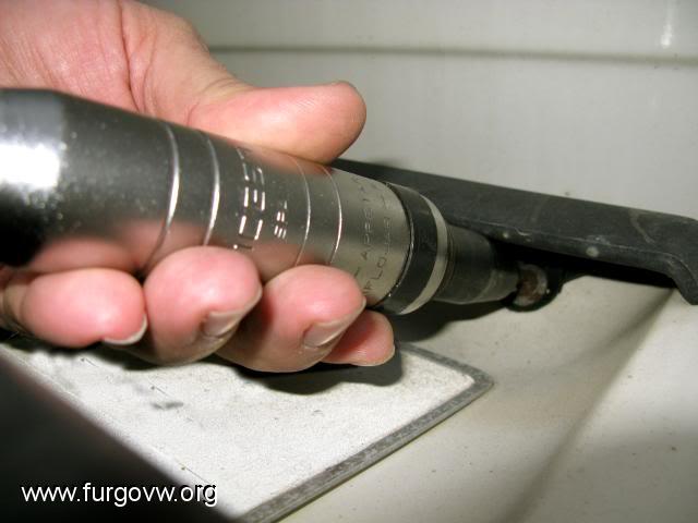

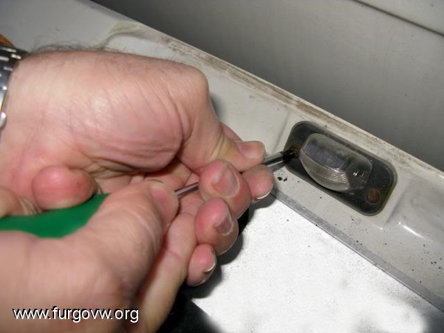

Después de rociarlos con seis en uno, esperar unas horas y volver a rociar, resulta que con destornillador manual nada de nada, se corría el riesgo de pasarlos de cruz y pasar a ser imposible su desmontaje, estos tornillos estaban tan sumamente oxidados por la sal de las carreteras alemanas que la única solución pasaba por el destornillador de impacto
Con un destornillador normal imposible

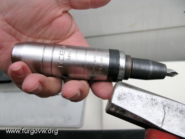

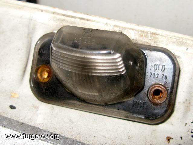

Foto nº 04

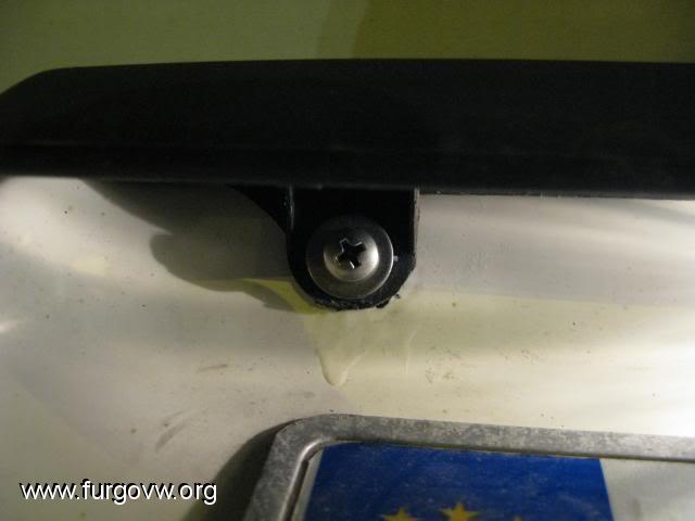

Ni siquiera haciendo fuerza bruta, corremos el riesgo de pasar la estrella del tornillo y complicar y mucho su extracción.
Foto nº 05

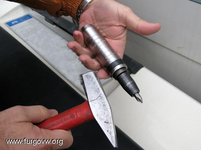

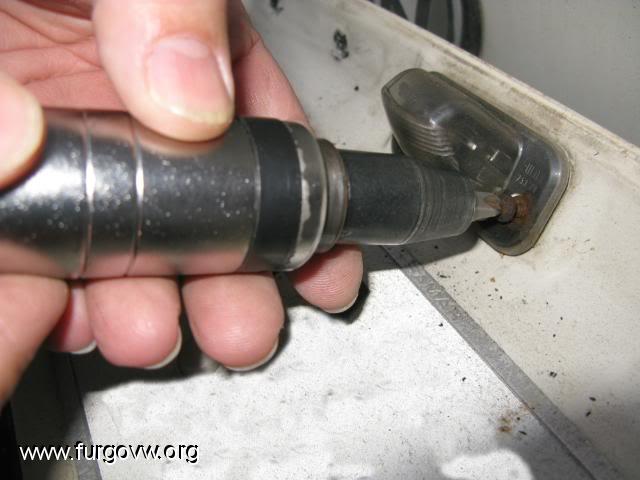

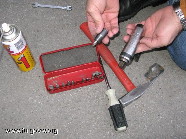

Optemos entonces por el destornillador de impacto su técnica de trabajo consiste en aprovechar la fuerza ejercida por el martillo y dividirla en dos movimientos, el de empuje para que la estrella del tornillo no se pase, y el giratorio, que puede ser hacia la derecha de apretar como hacia la izquierda en este caso de aflojar, además de que los golpes ejercidos por el martillo ayudan a separar las piezas unidas por la corrosión.
Foto nº 06
Foto nº 07

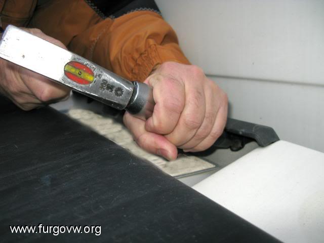

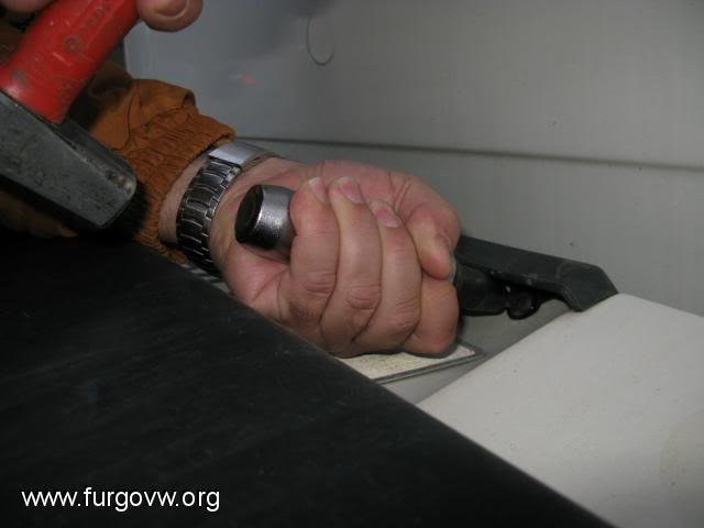

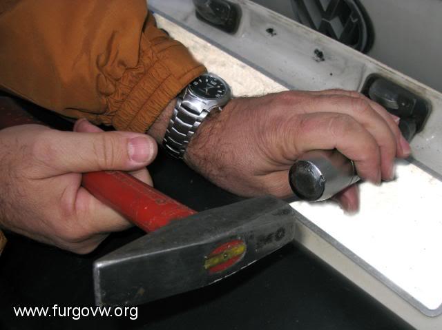

Apuntalamos bien la punta del D.I. y ejerciendo una suficiente fuerza de empuje para que no se mueva en el momento del golpe de martillo....
Foto nº 08
Procedemos a golpear con un martillo de dimensiones suficientes, tantas veces como sea necesario para desencajarlo de su apriete.

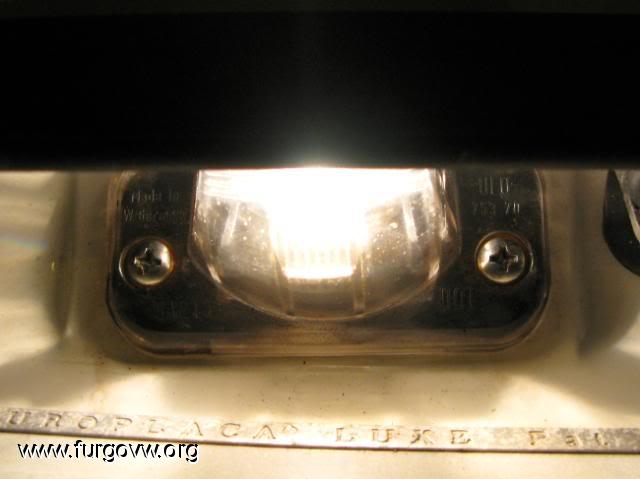

Apuntalamos y golpeamos en este caso con más cuidado al estar el plástico de la tulipa tan cerca, pero no hubo ni la más mínima grieta de la tulipa, por fin se pudo sacar la tulipa y proceder al cambio de bombillas.
Foto nº 12
Foto nº 13
Una vez cambiadas las bombillas, procedimos a colocar tornillos idénticos pero de acero inoxidable, previo engrase del agujero con grasa para que jamás vuelva a ser tan dificultoso el cambiar un par de bombillas.
