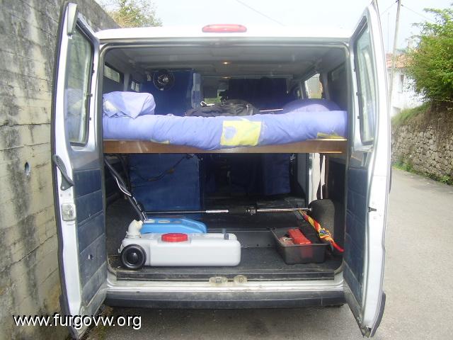

Y la cama elevada? Vas a meter bicis o es para ver la salida de sol desde la cama?
Que buen rollo, no? Tirados bocabajo de caras a la playa viendo el amanecer...

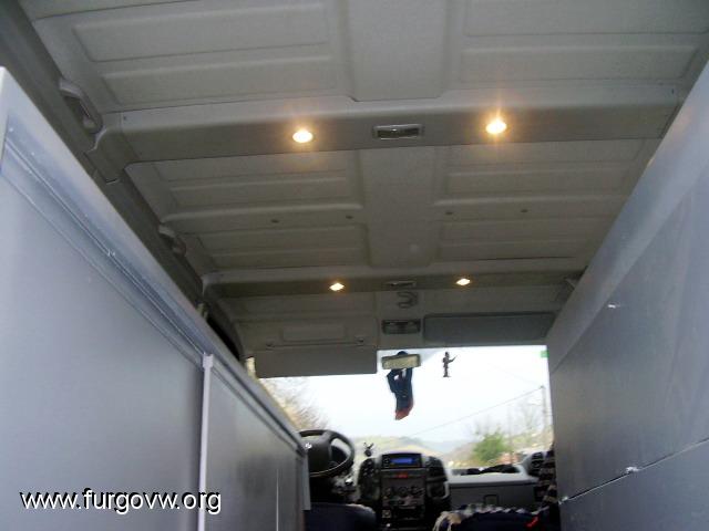

Joe gripy...lo mas normal,que despues de tomarte las cervezas...te cortes los dedos .meparto menos mal que solo tajaste uno...lo de las lamparas..quedan de la ostia...vaya brico mas elegante...yo ahora de momento puse unas bi-pin 10w total 40w..pero en un futuro...una ñapa como la tuya.. ;D
La cama elevada..eso es...un maletero de la osssstia...pa la bicis..pa no llevar nada por fuera...que no se vea que es un camper... ;D

aqui se ve que el panel de luces delantero no lleva aireadores,que es igual que el trasero...
aqui se ve que el pilar lado conductor es normal...no ancho,como las versiones con climatizador...es que ahora mismo no tengo fotos mas especificas...ta nevando,y tengo la furgo en casa cristo...el dia que compre la furgo,decidi que no queria clima(2000€)calefa estatica(2000€)navegador(2400€)...y se puse el motor "gordo"..2.8hdi 127cv...porque en chasis corto no venden el 146cv...pero es el mismo,de hecho este trasto empuja la de dios...lo unico que me "pico"un poco la curiosidad,fue la traccion 4x4..6000€...y dije...pa cuatro dias que nieva....con no entrar pol barro...ayer me arrepenti...nevo..tuve que dejar la masquina aparcada a 1km..
