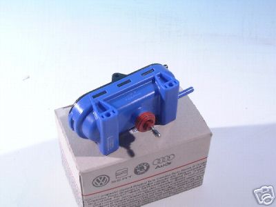

Una preguntilla, exactamente por que quieres cambiar los actuadores de vacío? Has comprobado ya que no funciona y que no tienes atrancado el mecanismo de la caja de cambios?, le llega depresión de aire? Si están partidos por la mitad no me hagas  ni caso.
ya te contesto yo ricky, ya comprobaron q no son capaces de hacer vacio, no se q maquina utilizaron, pq soy muy burru, pero una de las tantas q usan en el taller de los ALSAs
un saludo
DEDU
Pues eso mismo, probamos con un maquina de vacio y no nos hace vacio ninguna de las cajas, asi que a cambiarlas. Así que lo dicho , si alguien las encuentra por estos mundos de dios, que me lo diga que intentaré hacerme con ellas, a ser posible en territorio nacional para facilitar las cosas.

Nadie sabe donde puede haber esto, a parte de Alemania claro.
4 podrías preguntar donde las compraste tu y si las tienen dame la direccion que hablo con ellos, gracias

euskovan
Cita de: DEDU en Diciembre 01, 2008, 11:49:39 am
es esto lo que buscas? ...o parte de lo que buscas?
http://cgi.ebay.es/VW-T2-T3-SYNCRO-Stellelement-f-Diff-Sperre-orig_W0QQitemZ310090308062QQihZ021QQcategoryZ65062QQtcZphotoQQcmdZViewItem
  < click it!
DEDU
Pues muchas gracias euskovan si q es eso lo que estoy buscando, haber si por fin las tengo y mi t3 se puede meter por cualquier sitio.
