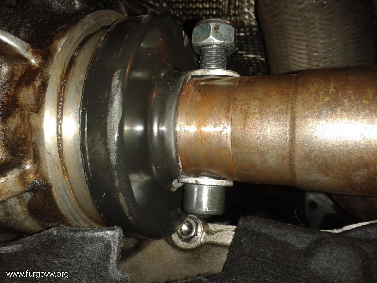

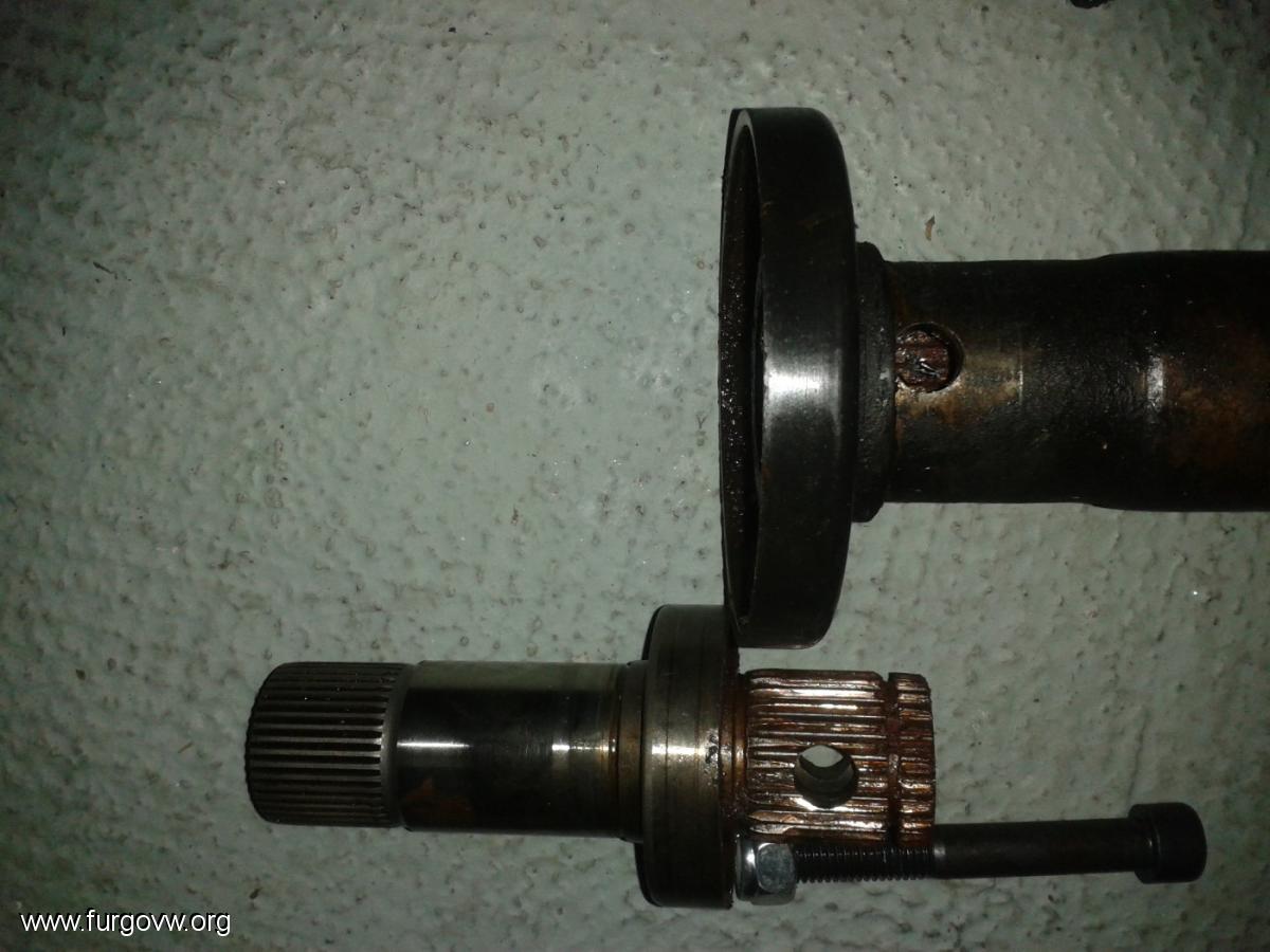

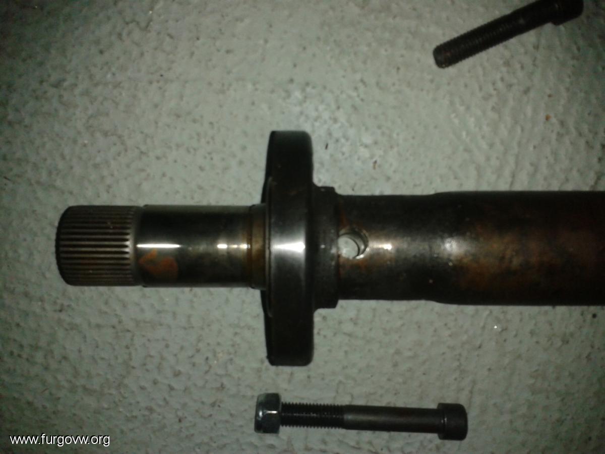

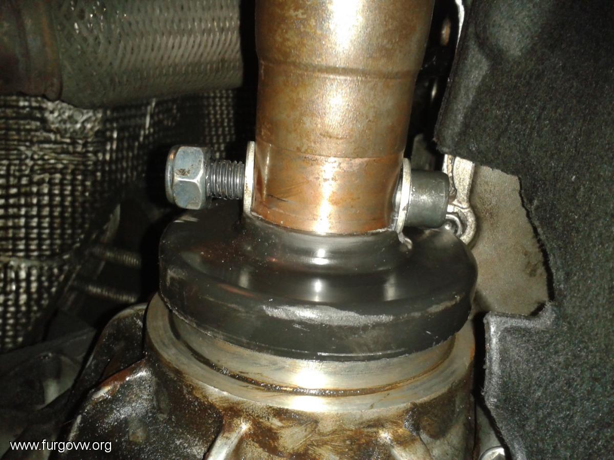

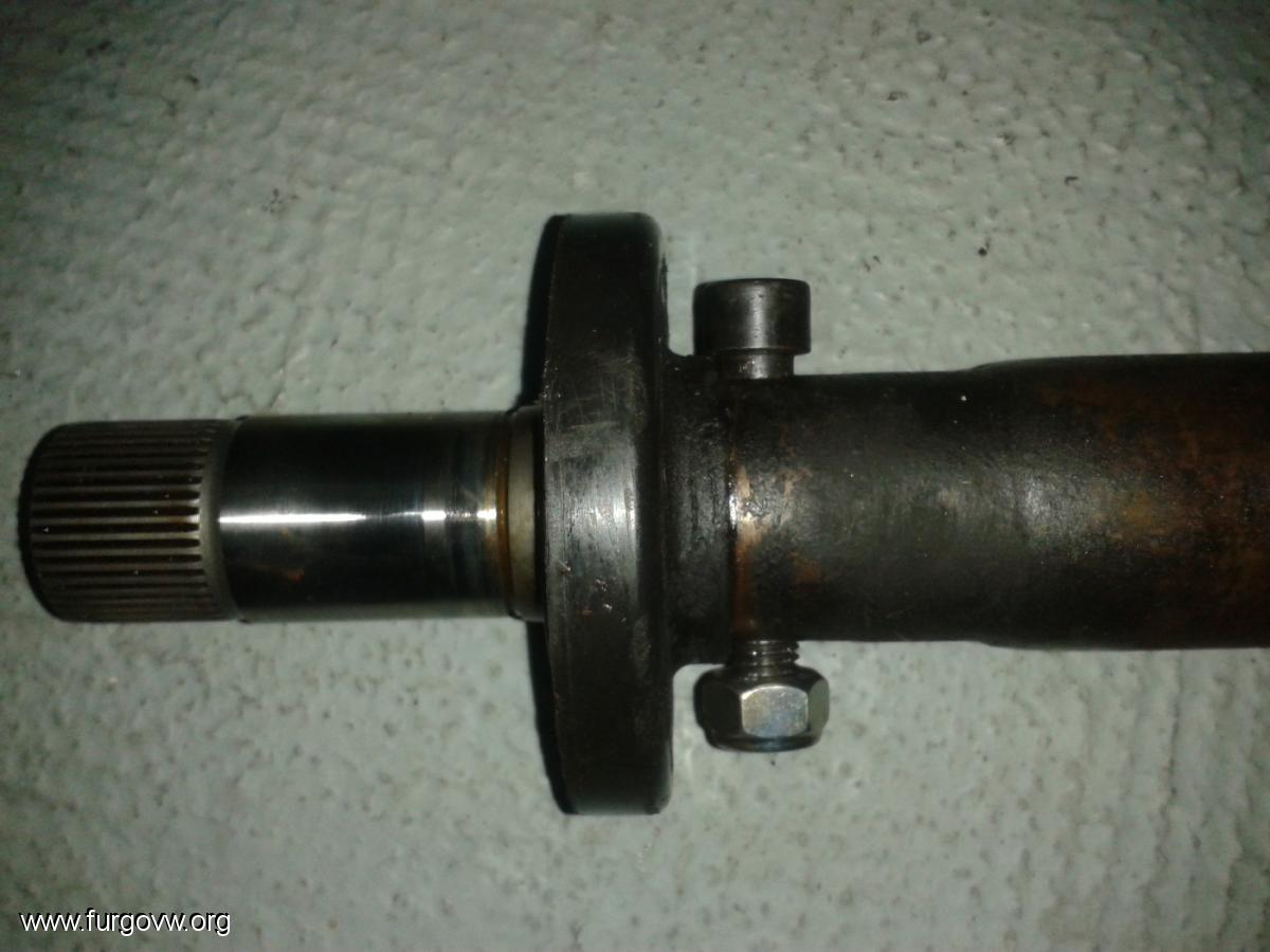

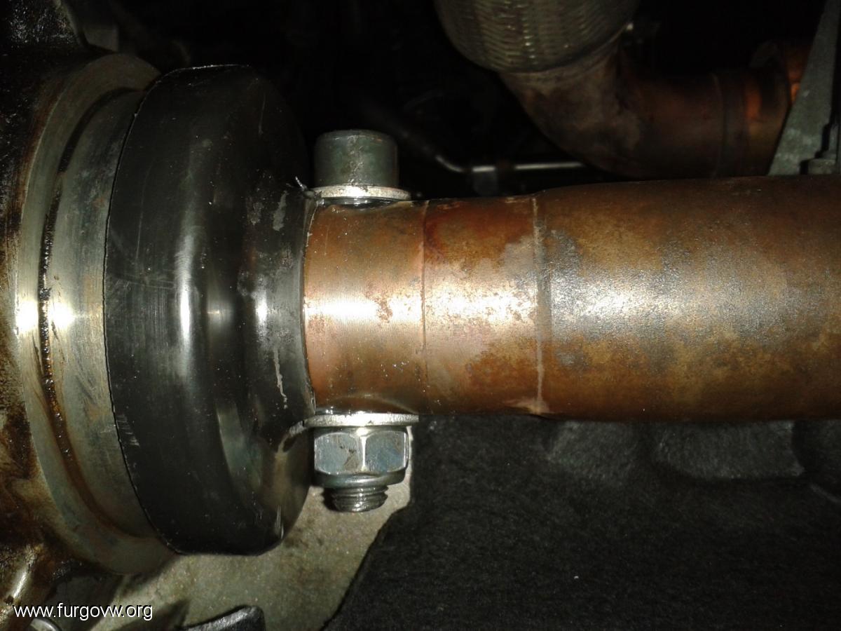

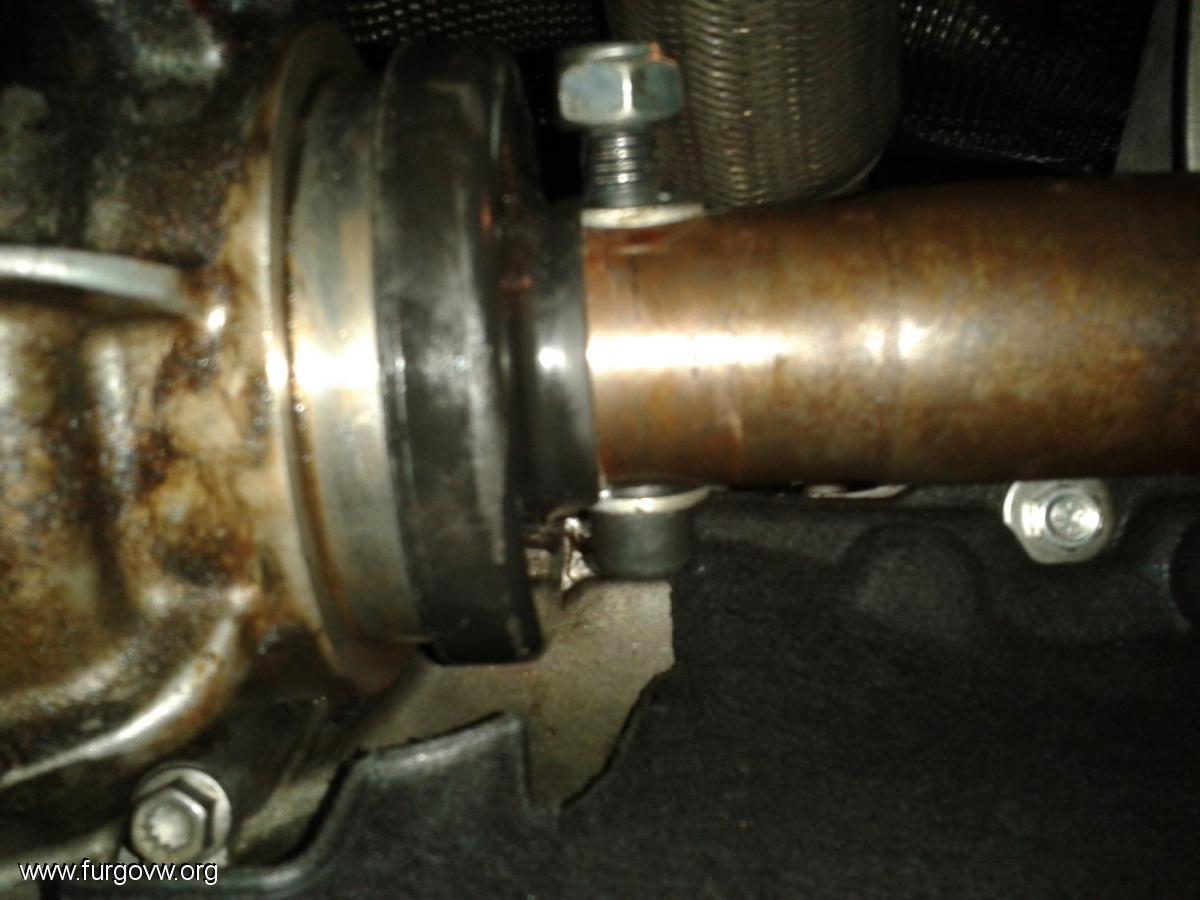

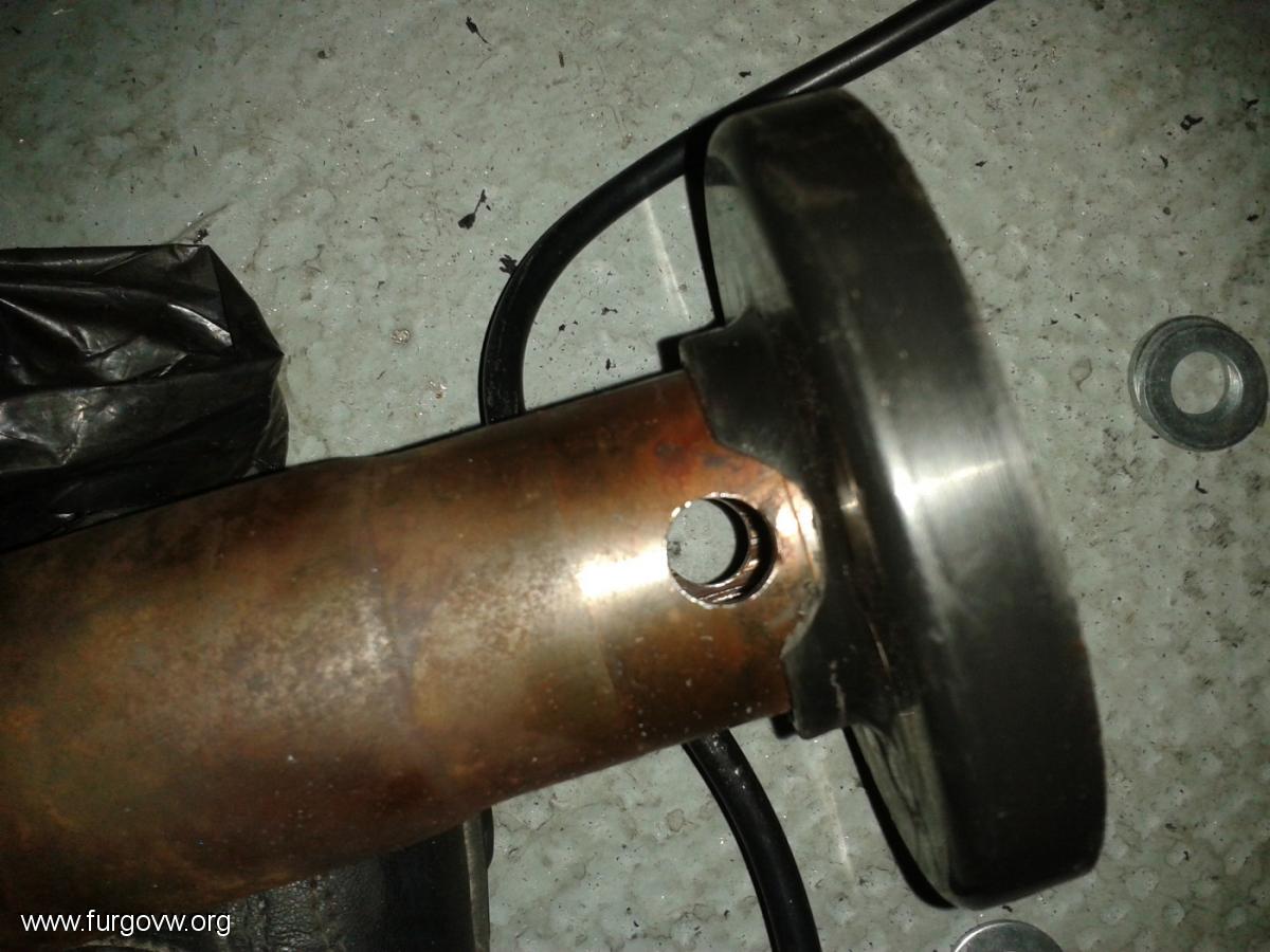

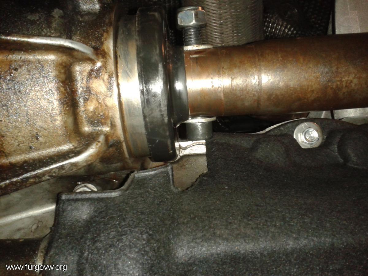

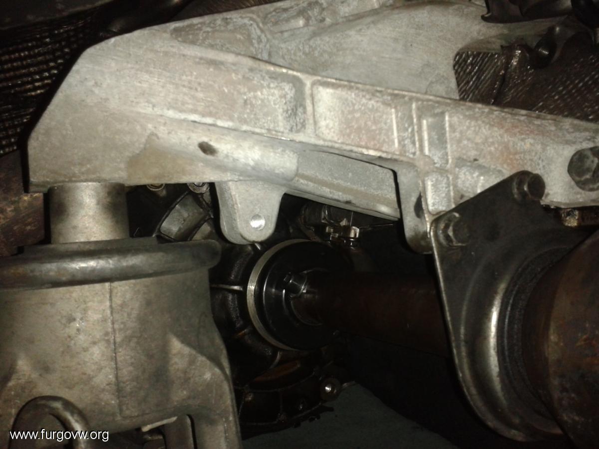

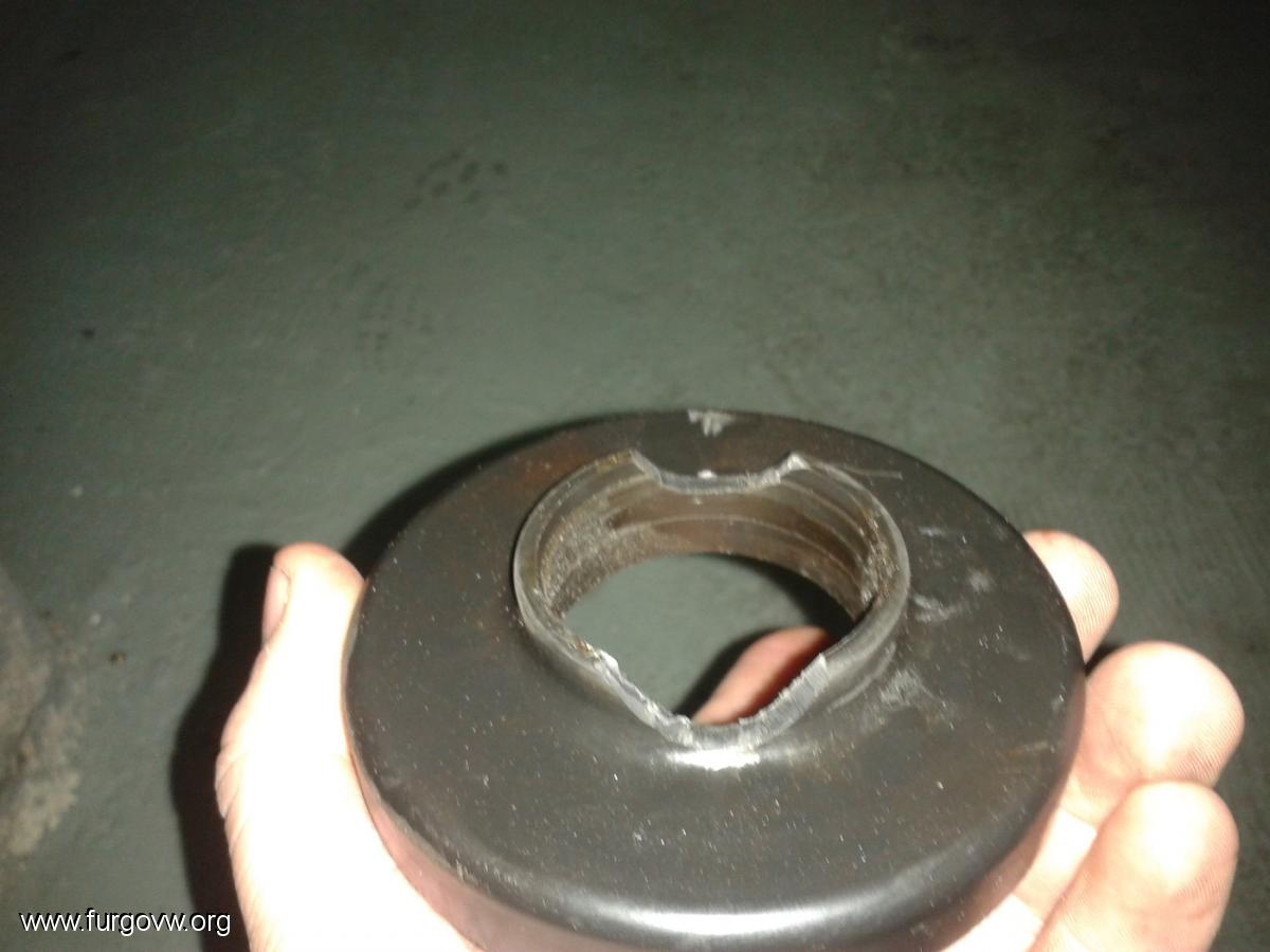

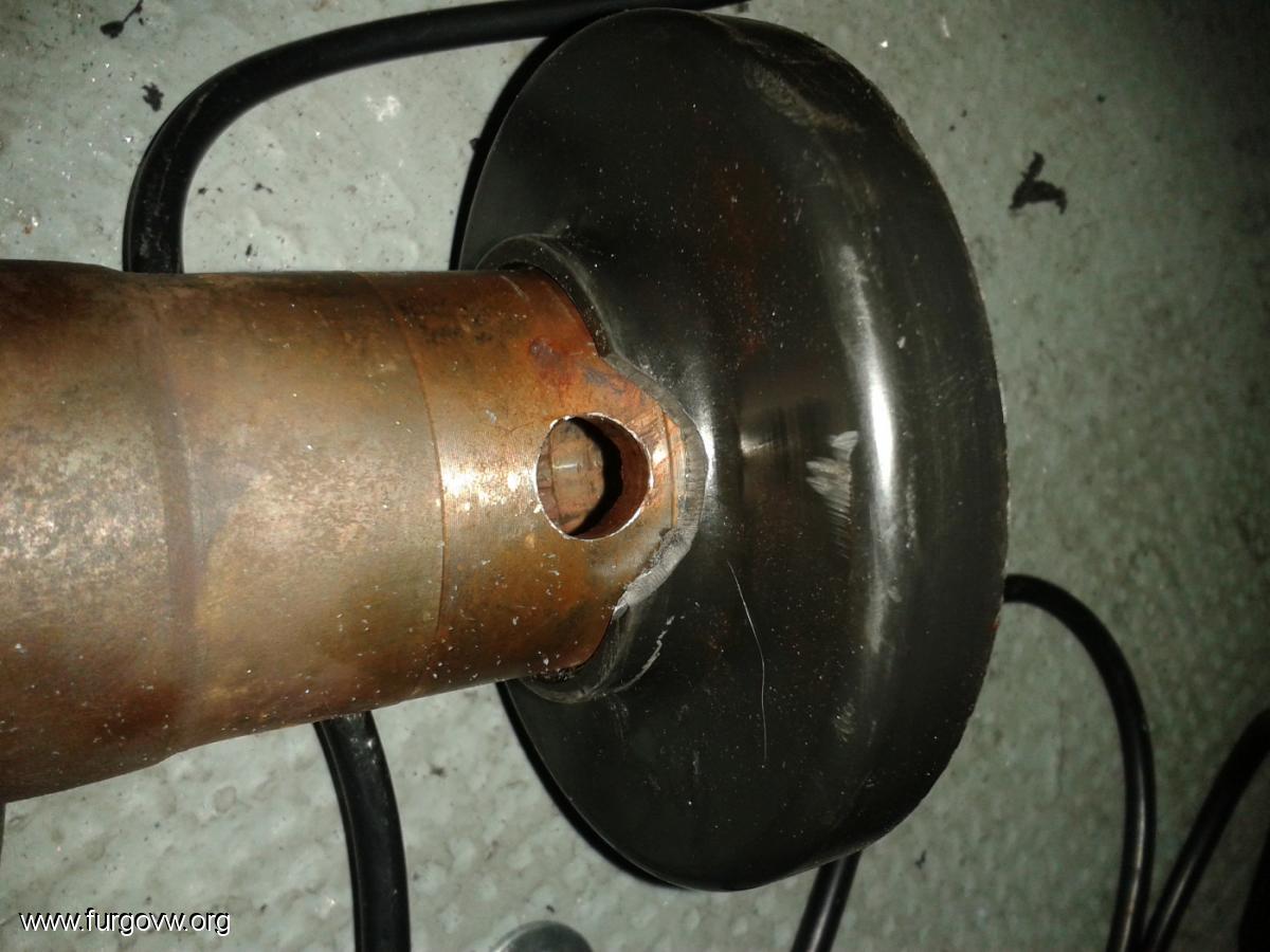

   Hola chicos aquí os dejo un brico de como reparar el palier sin gastar una fortuna.
   Solo necesitamos buscar un taller de mecanizados para que nos haga un agujero en el eje de caja sobretodo porque con un taladro normal ha sido imposible taladrar.
   aquí van las fotos, si tenéis cualquier pregunta aquí estoy

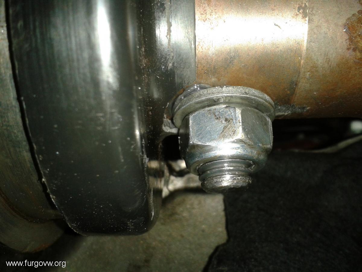

Bueno pues eso que he hecho un taladro por el eje de caja y palier de 12 de diametro y le he metido un tornillo M12 con tuerca con freno.
El tornillo tiene rosca solo en la punta para que se ajuste mejor al agujero y tiene que ser de tipo 8/8 o 12K
Salu2 y por cierto a mi me costo en total 25 euros jeje

Saludos y gracias por compartir con el resto tu brico....Lo único que yo añadiría es cortar el sobrante del tornillo para evitar posibles vibraciones...Gracias y un saludo!

Y que pasa si ahora se va estropeando el estriado de la pieza pequeña que va a la caja de cambios ?
Ya que ahora la pieza del tornillo es fija ,lo que sufre es la parte que entra dentro de la caja , no se si será fácil cambiar esa pieza , bueno la pieza macho si , pero la hembra que esta dentro de la caja ?
Igual no falla , la verdad es que asi han ido siempre .
Buen brico .
CCC
  Hola ta buen apunte pero el eje de caja es de acero endurecido y también la hembra de dentro de la caja que a su ves van atornilladas entre si, aparte de esto van bañadas en valvulina con lo cual es muy improbable que se desgaste.
  Hasta ahora le he echo unos 500 km y no se aprecia nada de holgura y esto que los estrías del palier estaban totalmente limados, ya veré a la larga si aguanta o no pero siempre tendré un tornillo de mas en la furgo por si se rompe este..jeje
Saludos y km
ta
Pues si , por lo menos no te quedas tirado en cualquier lado , pones otro tornillo y a  correr . Mejor sistema .
Tenía que venir de serie el agujero , y el tornillo en la guantera  ;D
