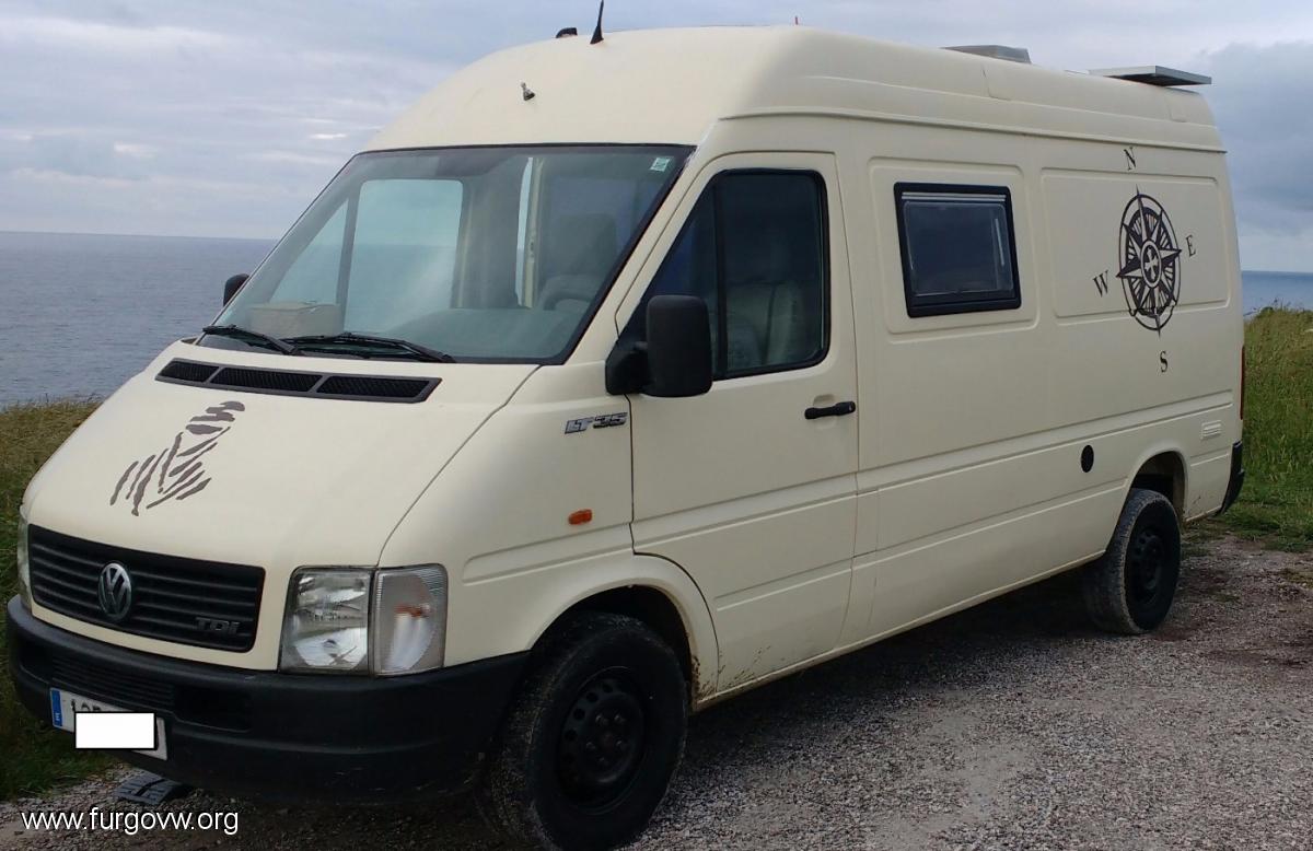

condejm
Julio 12, 2017, 20:31:52 pm #6778 Ultima modificación: Julio 12, 2017, 20:35:43 pm por condejm
Otro mas para el club, la tengo hace 2 meses y estamos encantados, del 2003 2.5 tdi motor ANJ
