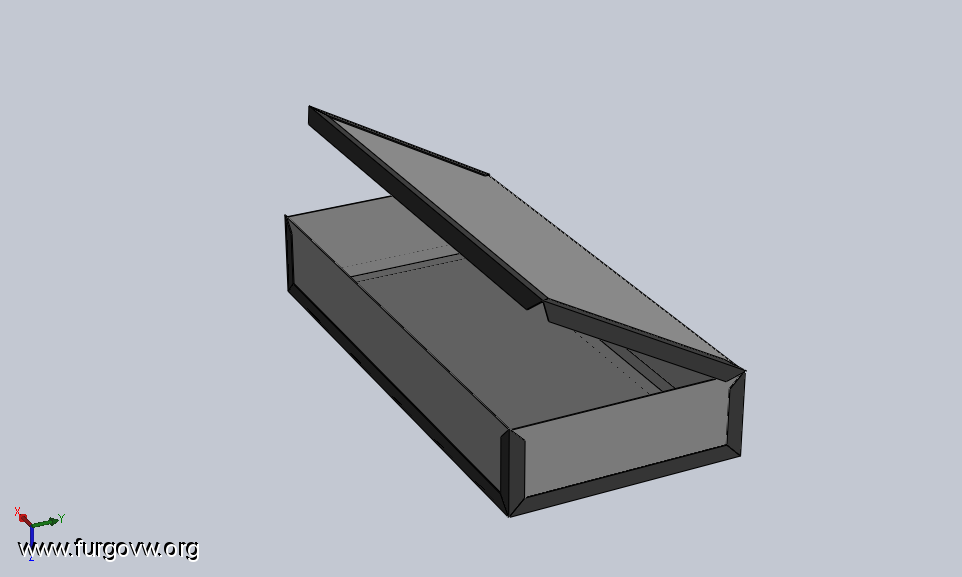

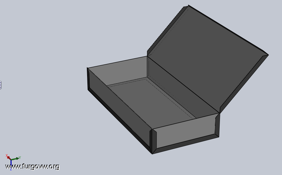

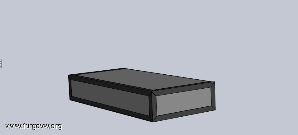

Llevo bastante tiempo buscando un cofre para poner en la baca de la gordita y meter la mesa, sillas,...después de no encontrar nada que se ajuste a mis medidas deseadas, he decidido hacer uno empleando chapa de aluminio de 3mm y perfil en ala. He realizado un diseño 3D y he sacado planos (son sencillos pero siempre ayuda a eliminar errores). Hoy mismo he encargado las chapas (me las entregarán ya cortadas) y luego será cuestión de comprar perfil y empezar a remachar. Ya os contaré pero pinta bien. las medidas son 1300x610x220mm. En total unos 174l de capacidad. Suficientes para lo que yo quiero y apenas sobresale unos pocos cm por encima del techo para no restar aerodinámica.
Ya os iré contando...

El baúl va anclado o va en la baca?

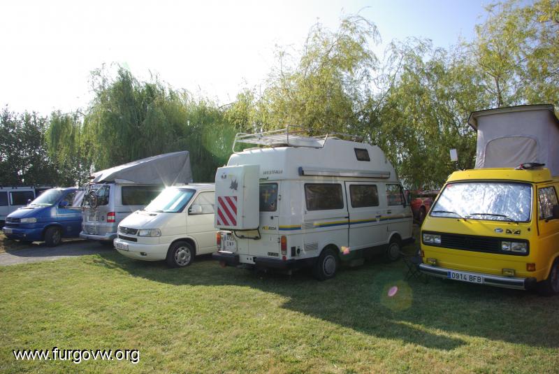

Si no usas el portabicis esta es otra solucion, mas grande y comoda.

Muy buena idea!, yo lo tengo pendiente tambien, pero no tengo baca  :roll: , si alguien tiene una por ahi...
Ah! y el aluminio eso no se va a calentar mucho en verano?
Otra cosilla, podrías hacerle unos agujeros en la parte de abajo para que airee un poco y para que en caso de que entre algo de agua tenga salida y no se encharque.

El baúl lo voy a meter en la baca. Prácticamente la mitad del baúl queda "encajado" dentro de la baca y los otros 10-11 cm sobresalen. En la foto, donde tu tienes puesto el baúl yo llevo el portabicis y además mi puerta trasera se abre. :o
Había pensado lo mismo. Me imagino que en verano se calentara y cuando llueve sonará mucho (supongo). Le haré unos agujeros como comentáis para que drene por si entra agua y para el tema de la lluvia pues veré que pasa. Pienso meter la mesa y sillas de exterior aunque en cuanto uno tiene espacio...

Yo en su día busque una baca y no la encontré, con los agujeros por abajo también puede entrar agua. Yo llevo las sillas con una goma detrás del último asiento y la mesa entre el delantero y del medio
