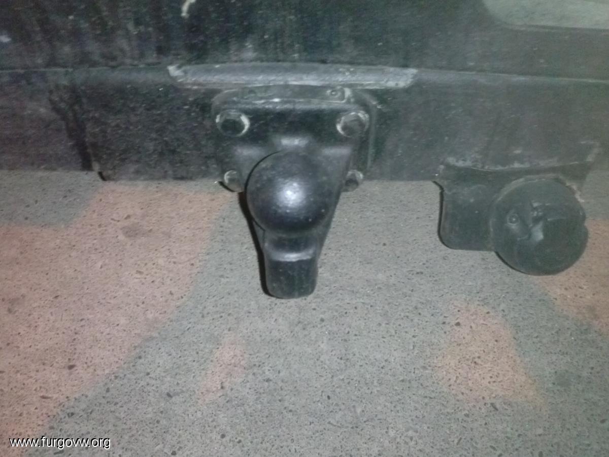

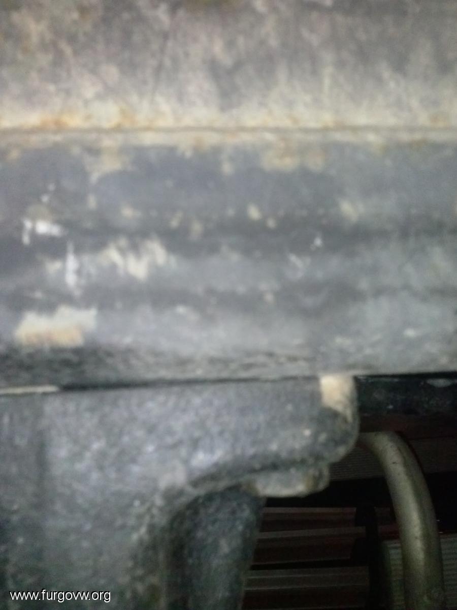

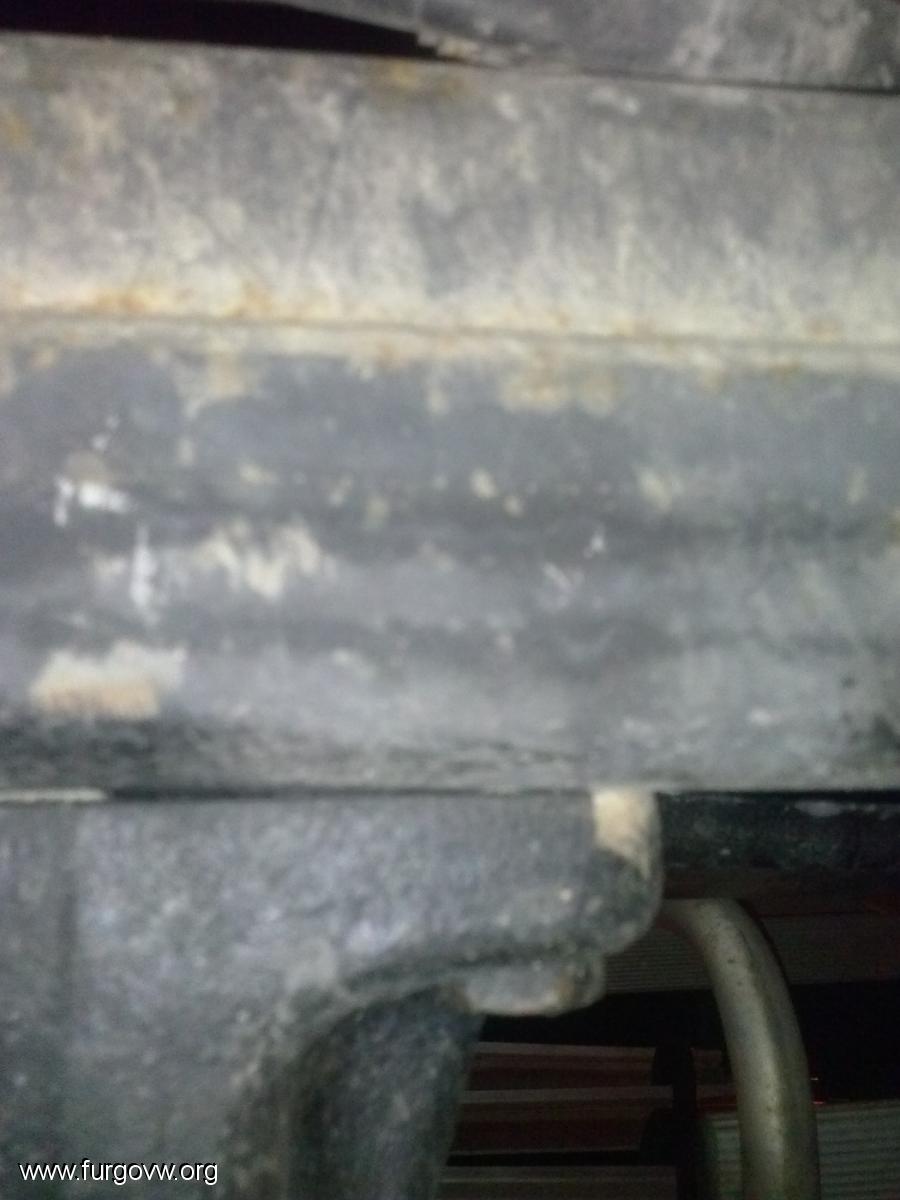

Cita de: Koso el nomada en Octubre 02, 2014, 17:19:50 pm
Nadie? Me urge please, si alguien tiene un enganche en su lt aunque no sea una sven y me puede mandar una foto seria la hosti....
A ver si esta noche le echo unas fotos y te las subo por aquí Koso.

Estaba todo muy oscuro ya. He llegao demasiado tarde. Si no te sirven, Koso, dime lo que quieres exactamente y mañana por la mañana lo fotografío.
Saludos!

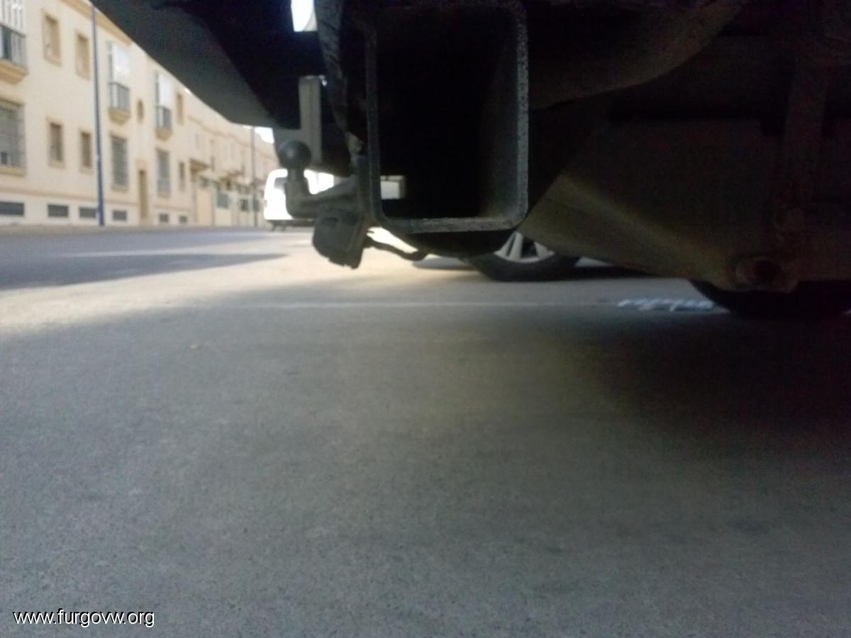

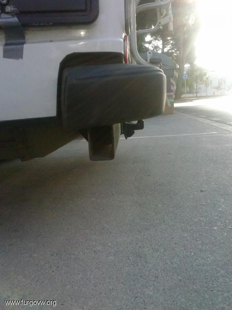

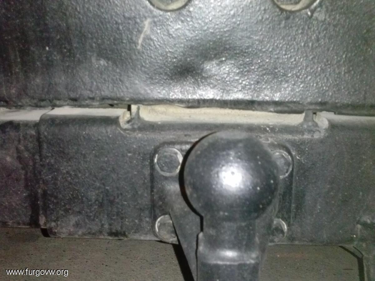

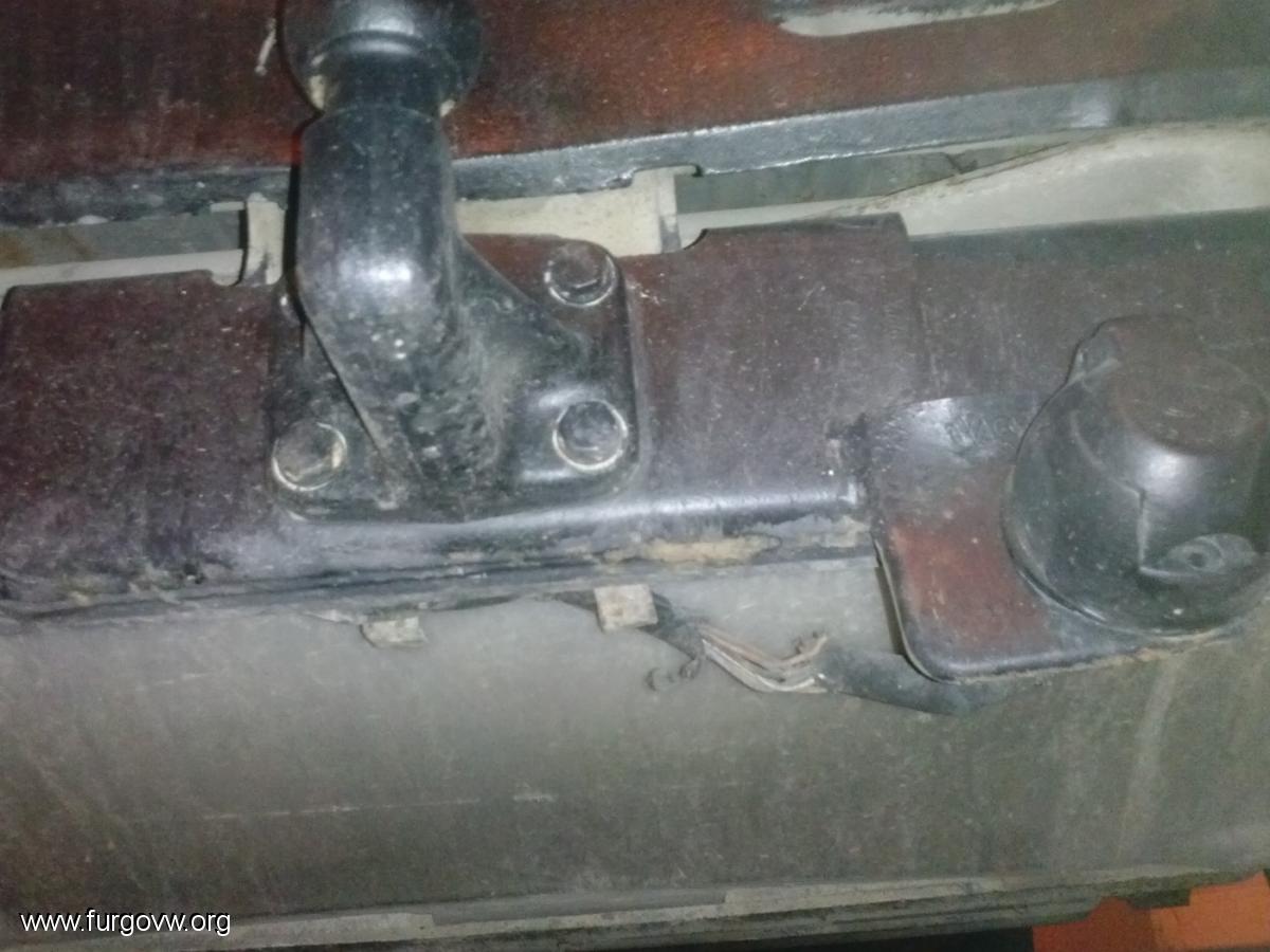

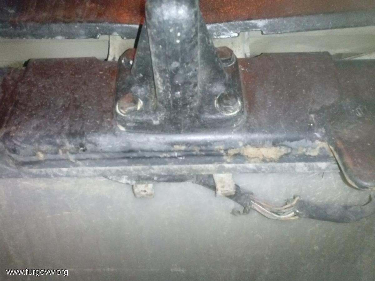

Gracias funambulista, lo que no distingo es en que parte de la furgo va enganchado el enganche. La duda que tengo es si va enganchado en una barra transversal añadida a la furgo con el enganche o si va directamente enganchado en el chassis de la furgo, si pudieras hacer una foto desde un metro de distancia seria perfecto.

funambulista
Cita de: Koso el nomada en Octubre 03, 2014, 09:23:48 am
En media hora te la cuelgo.
Saludos!
Lentito voy, lentito vengo.

funambulista
Cita de: Koso el nomada en Octubre 03, 2014, 09:32:32 am
Ole, otra pregunta es una Sven Hedin la tuya?
No Koso, la mía es una LT 35 del 92 equipada por Reimo.
Supongo que con estas tres fotos se aclararán tus dudas. Si no, dilo y haré lo que pueda.
Saludos!

kamerom
esa barra la tengo yo tambien,es añadida para el enganche y la toma.

Koso el nomada
Que p%#tada, no tengo esa barra y no la puedo conseguir en ningun lado... a ver si me la puedo fabricar. Donde va enganchada esa barra???

kamerom
en mi caso va soldada al chasis.

Koso el nomada
Gracias Kameron, y la tuya tambien esta soldada funambulista?
