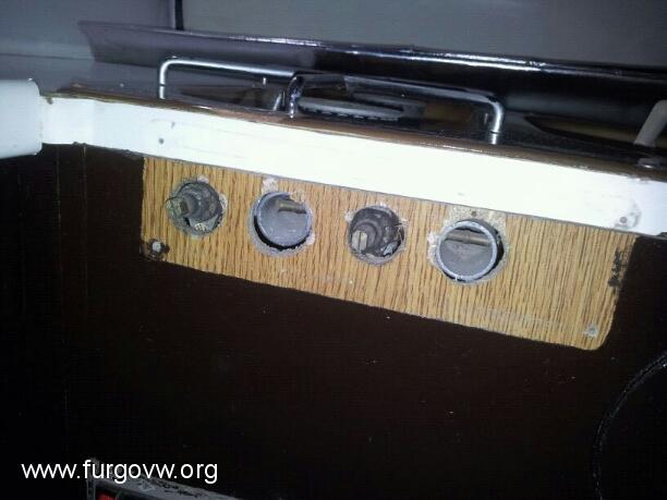

Hola chicos. He desmontado el frontal de la cocina y me asaltan dos dudas:
¿Para qué son los agujeros de en medio de los mandos?
¿Puedo taparlos?
GRACIAS!!
Iván.
VW LT28, 2.4d 6cil.
txomin
Yo diría que esos agujeros son la toma de aire de los quemadores. Mira a ver si esos tubos que se ven (los gordos, que aparecen atravesados por uno pequeñin) tienen salida hacia arriba.
Live slow caracol
imazzius
si, parecen la toma de aire de los quemadores. Estan atravesados como dices, y van directos a los quemadores. Por tanto... no puedo tapar los agujeros no?
Es que una vez montada la placa, no me gusta la chapa cpn dos agujeros a la vista...
Iván.
VW LT28, 2.4d 6cil.
