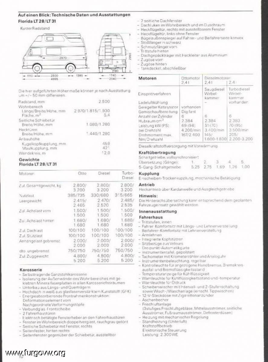

XeXu
Hola grupillo LT! alguna vez ya he escrito por aquí, aunque a día de hoy soy un loko de las T3 y llevo ya 6 años con mi Club Joker....pero no puedo evitar soñar con las LT....la florida y la Sven Hedin....qué preciosidades!!
En fín, mi duda me ha surgido en el momento en el que tengo que hacerme una cochera en el jardín....creo que la voy a construir con las medidas adecuadas para una LT....porsiaca! que espero que algún día la T3 se cambie por una LT...
He estado mirando por ahí, y como medidas de una Sven Hedin por ejemplo:
Alto=3m
Ancho= 2m
Largo= 5m
Alguien me puede confirmar estas medidas?

kamerom
hola xexu ,veras estas son:240cm ancho trasero, 220 delantero,490 largo,285 alto,252 entre ejes,si necesitas mas  te puedo mandar el plano de medidas ,en las que puedes ver las del interior tambien.saludos¡

kamerom
oops¡¡  perdon me comi algun cero¡ es que no se subir fotos aun¡¡ pero bueno esa misma tengo yo,un abrazo¡¡

XeXu
Ok gente! gracias por la información...los 3m de altura serán suficientes...es que no dejan de maravillarme estas furgos que no acaban de ser tan pequeñas como las T3, ni tan grandes como las autocaravanas.....pero con ese estilo de "antes" que tanto enamora...volante grande...eje delantero muy adelantado.....por cierto, donde montan el motor estas bellezas??

txomin
Helo aquí
