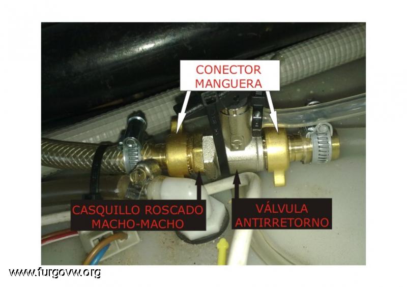

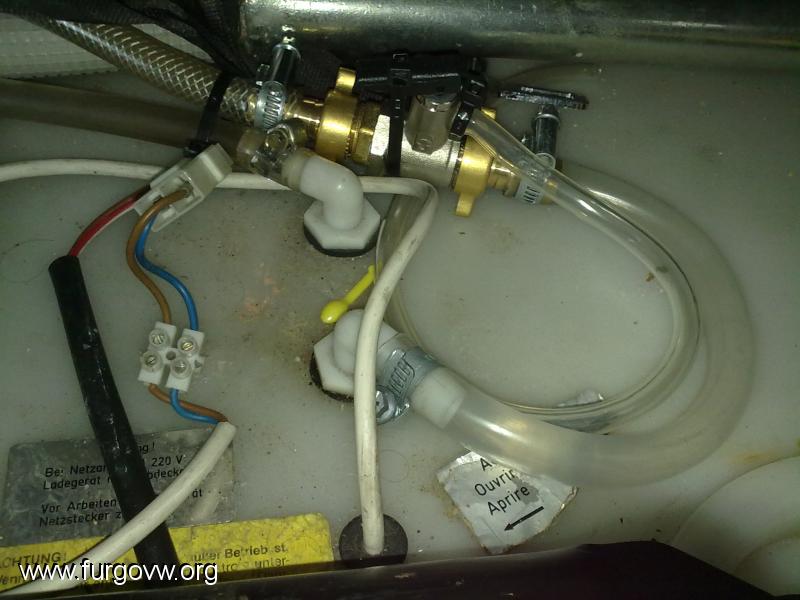

Bueno lo prometido.
El invento de la válvula antirretorno surgió por que se me vaciaba el circuito del agua, retornaba al depósito y freí el boiler. Tenía, aunque no lo sabía, uno comercial a la salida de la bomba pero no funcionaba y el sistema no me convencía, y por eso se me ocurrió este.
Es una válvula antirretorno de calentador de 1/2" con llave de purgado, en ambos extremos lleva dos conectores para manguera de presión con abrazadera, y dado que la válvula es macho hembra, tuve que poner un casquillo macho-macho para poder invertir la rosca. El conjunto está situado a la salida del depósito y antes de la llave de vaciado. Entre la salida del depósito y la entrada al conjunto puse un cacho de manguera transparente para controlar el paso y que no se vacía el circuito, y en la llave de purgado una manguera más pequeña para si necesito vaciarlo conducirlo al depósito de limpias.
Está situado así:
Creo que hasta yo me he liao, si alguien necesita ayuda que pregunte.
Salud y suerte

desizqui
MUCHAS GRACIAS MENGUE.
ME VIENE DE MUERTE LA SOLUCIÓN PORQUE CREO QUE ESTABA BUSCANDO EL FALLO EN EL LUGAR EQUIVOCADO. PENSABA QUE EL PROBLEMA ERA QUE EL GRIFO DE LA COCINA HABÍA PERDIDO ESTANQUEIDAD POR EL AGUA CALIENTE Y AL VER TU PROBLEMA Y SOLUCIÓN, CREO ENTENDER QUE LO QUE SUCEDE NO ES QUE EL BOILER SE VACÍE PORQUE EL GRIFO COGE AIRE, SINO QUE EL GRIFO COGE AIRE PORQUE EL BOILER SE VACÍA POR TENER MAL LA VÁLVULA ANTIRRETORNO. VOY A PROBAR ENSEGUIDA TU SOLUCIÓN Y OS DIRÉ QUÉ PASA, PERO CREO QUE YO LA VOY A COLOCAR EN LA MISMA ENTRADA DE AGUA AL BOILER...¿QUÉ TE PARECE ESTE SITIO?¿SE ME ESCAPA ALGO POR LO QUE DEBA PONERLO ABAJO?.
MUCHAS GRACIAS Y UN SALUDO.
